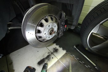

Je vais tourner sur circuit quelques tours fin de mois, les disques avant sont usés mais pas encore jusqu'au témoin.
Cependant quelqu'un a les côtes mini disques et plaquettes ?
Trouvé dans Elsa Win :
Épaisseur du disque de frein, ventilé 32 mm
Limite d'usure du disque de frein 30 mm
Limite d'usure des plaquettes de frein (sans contre-plaque) 2 mm
Je mesurerais avant / après circuit.
J'ai regardé le couple de serrage des étriers, 200Nm, c'est énorme par rapport au 125Nm requis sur ma TT oO

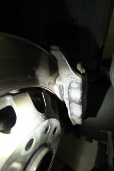

Controle des freins fait, les disques sont à mi-vie, ils font 31mm, la garnitures des plaquettes font 8mm, y'a encore de la marge :)

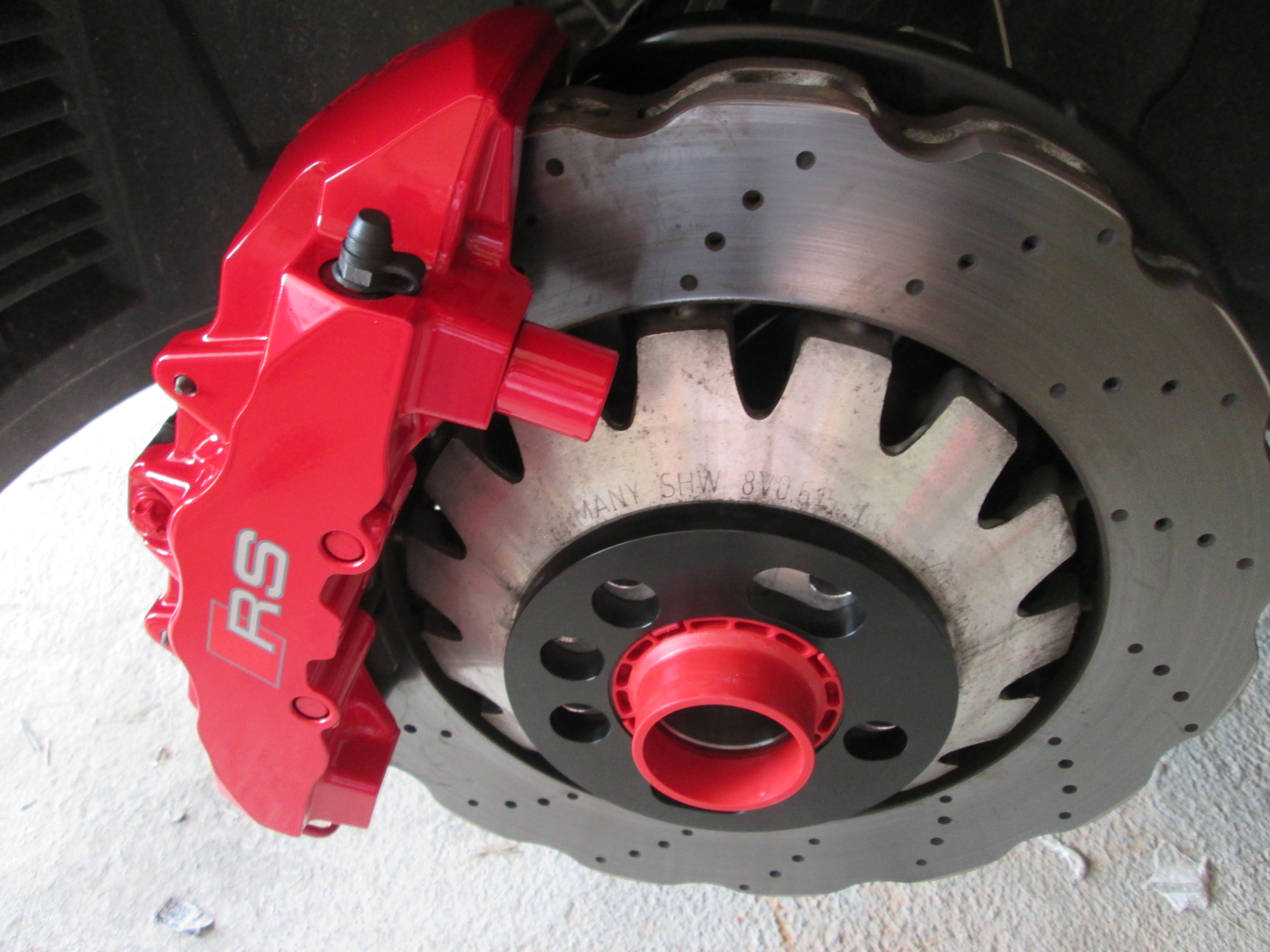

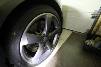

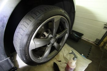

J'en ai profité pour déboucher les trous et pour nettoyer les jantes du coup :
Comme chez beaucoup, l'usure est en forme de vague sur les disques.

Les pneus on pris cher par contre, faut clairement baisser beaucoup vu comment ça chauffe !!!
