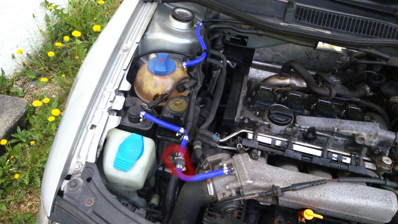

Ce que j'ai entouré de rouge là, c'est bien un clapet anti-retour ou me goure-je ?

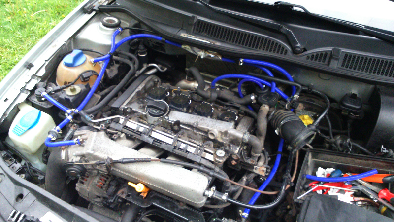

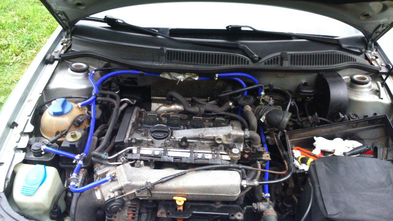

Ça avance :)
J'ai eu du mal avec le collier de celle là (surtout enlever l'ancien)

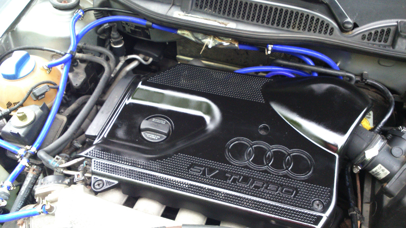

Et voilà le travail :)
Avec mon cache tout beau tout neuf (repeint à la bombe :P)
Je savais pas que la boite a air servait aussi de petit compartiment pour ranger des outils je vais essayé de suite :p
Beau taff :bien:
très sympa en effet... je te laisse la mienne l'après midi ? ^^
No problem man ;)
Oui c'est un clapet anti retour :)
Merci pour l'info, ça me rassure, je ne suis pas 100% nul en mécanique ;)

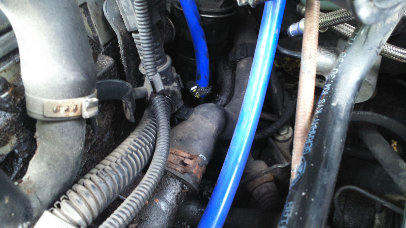

C'est quoi cette durite?
Bonne question aussi :P
Elle contourne le bocal de LDR, depuis le truc à charbon je crois jusqu'au truc d'où partent les deux durites d'essence.
PS : je regarde partout et je vire/remplace dès que j'ai un doute :)

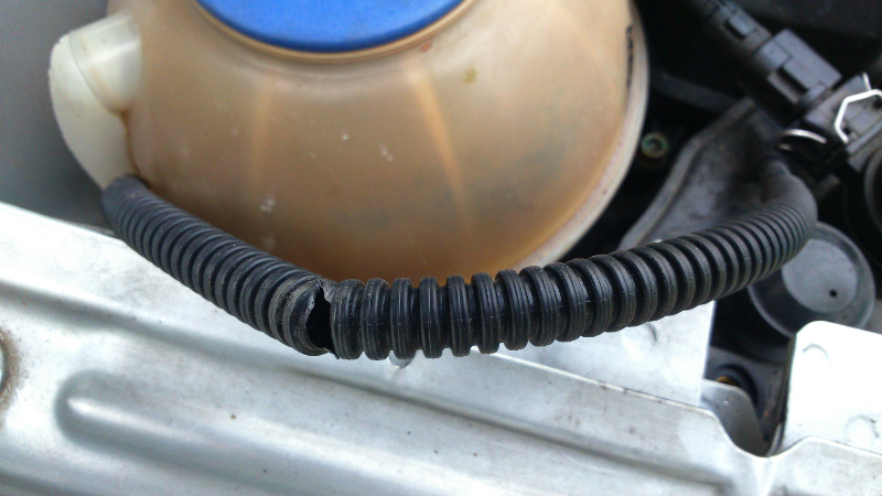

Pour le tube d'aération je ne me souvenais pas qu'il était comme ça mais en effet après réflexion, je vérifierais ça dès que j'y pense :)

Petite question.
Si je déconnecte les durites 9 (celles que j'ai posté plus haut), il faut faire attention à quelque chose de spécial ? C'est sous pression le circuit d'essence je crois. Ça va gicler dans tous les sens ou juste couler un peu ?
Merci :)
Je pense pas que ca va gicler partout du moment que le moteur ne tourne pas. ca va couler mais pas giclé.
Le seul probleme que tu aura c'est peut-etre un demarage un peu difficile a cause de l'air que tu aura envoyé dedans.

Et en effet, si la pompe à essence ne tourne pas (sans contact ça ne tournera pas), tu aura juste le peu contenu dans les tuyaux à vider et vu que le moteur est plus haut que le réservoir tu ne prends pas de risques que ça coules non plus :)
Après je ne m'amuserais pas à modifier cette partie mais au pire c'est facile de repasser à l'origine.
