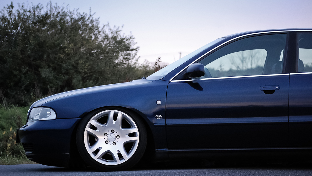

Les jantes Old Rs6 de Audi A3 que j'avais sur la photo un peu plus haut étaient en 7,5 " x 18" .....
Mais comme tu dis pour respecter la circonférence d'origine tu dois monter du 225/40x 18, ....ça t'offre une meilleure stabilité, un meilleur freinage, mais te pénalise légèrement sur l'accélération, encore que .... le 115 est tout de même déjà bien coupleux .....
