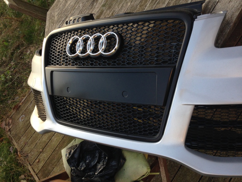

En fait cette "entrée" est directement issu du PC standard comme la calandre.
A mon sens le plus "simple" serait de remplir cette parti car découper et ajuster une calandre va être un boulot de malade...
  • Réponses 408
+1 avec Tommy.
Tu peux également passer sur une calandre RS4 qui est aussi haute que la S-line et en nid d'abeille.
Par contre ce ne sera pas les mêmes mailles que tes ABs...
Perso, je laisserais comme ça. Tu as fais un excellent boulot sur ce PC ;)
Merci :marcelpoire:
Le problème avec la calandre RS4, c'est que je ne sais pas si elle s'ajusterait à cette dimension et son prix qui est devenu dingue :mur: :mur: :mur:
Il y a principalement deux modèles de calandres qui circulent en nid d'abeille pour pc standard. Je crois que la mienne est le modèle polonais et j'en suis très content pour une centaine d'euros.
Je vais bien regarder si les arrondis du bas sont les mêmes. L'idée serait d'en reprendre une, de récupérer la grille nid d'abeille en haut pour la mettre en bas et de découper le contour en le réduisant sur la largeur pour venir se jonctionner au niveau de la plaque de l'autre calandre. Ca ferait donc trois raccords droits sur le contour à mastiquer et solidifier par l'arrière si les arrondis sont les mêmes. Ca ce n'est pas bien compliqué et ce sera solide reste le problème de la grille à ajuster et qu'il faudra coller sans que cela se voit.
Pour le PC, tronçonnage et masticage ca n'a pas l'air énorme mais c'est surtout les arrondis qui semblent pareils mais à voir car la c'est trop galère si il faut reprendre les arrondis.

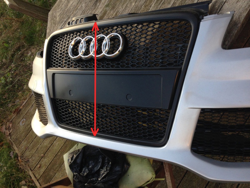

Est ce quelqu'un pourrait me communiquer la hauteur d'une calandre de PC sline entre les bords extérieurs svp ? :marcelpoire: :marcelpoire: :marcelpoire:
Maintenant que les températures remontent, je vais m'attaquer au pare choc et je me demande si ca ne serait pas plug and play avec une calandre de PC sline et un peu de mastic. :reflexion:
Merci d'avance :marcelpoire: :marcelpoire: :marcelpoire:

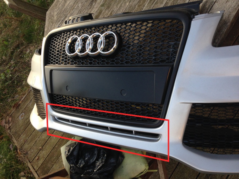

Il y a quelque chose qui me dérange depuis le début sur mon pare choc caractère, c'est la calandre et cette entrée d'air quand la lame dessous sera montée. Je pense que ca va faire trop et j'aimerais me rapprocher du look des pare chocs sline.
C'est cette partie que je trouve moche :
J'aimerais bien arriver à cela qui me semble beaucoup plus esthétique :
Je ne sais pas non plus si ca correspond aux dimensions de la calandre sline ou je pourrais récupérer le contour et ajouter la grille nid d'abeille.
Merci de votre aide :marcelpoire:
Seulement une dimension stp celle de la hauteur entre les bords extérieurs, la dimension hors tout verticalement :marcelpoire:
L'arrondi et la largeur du haut sont les mêmes car il n'y a qu'un seul modèle de capot et comme c'est les mêmes supports de plaques, j'en déduis que l'angle est le même.
Donc il reste la seule inconnue qui est la hauteur à savoir ? J'espère que ca marchera si ils sont aussi rigoureux que ca les allemands, ca devrait le faire pour faire la modification :nanana:
Désolé et grand merci à vous :marcelpoire: :marcelpoire: :marcelpoire:
C'est celle la de dimension que je souhaiterais (C'est vrai que j'aurais du mettre dès le début une photo :reflexion: ) :
Et c'est super important car suivant ce que vous me dites je fais claquer la cb pour en prendre une d'occasion :nanana:
Merci d'avance pour me confirmer :marcelpoire:
Merci à vous et je vais scruter les petites annonces :secret:
Effectivement c'est super compliqué à mesurer avec la courbe mais elle rentre. C'est quasi certain qu'elle n'est pas plus longue et on verra après pour l'adaptation si j'en trouve une.

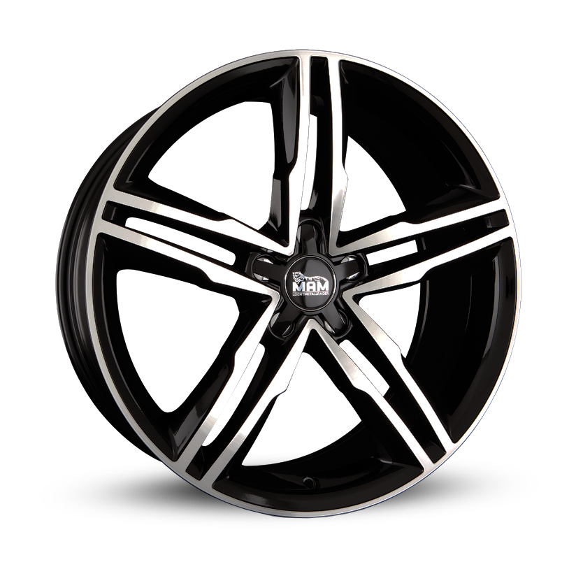

Je viens d'acheter 4 jantes MAM A1 en 19'' ET30 mais 8'' de largeur au lieu de 8,5'' et la ça donnerais toujours en calcul 7,2cm donc à voir si je réutiliserais les cales de 5mm ou pas.

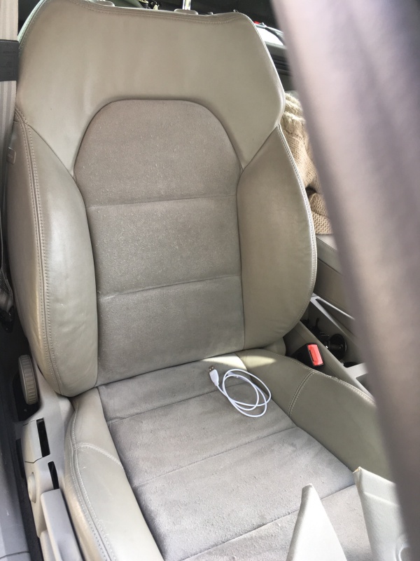

Dans les trouvailles sur le coin coin, voila un intérieur sièges sport cuir/alcantara avec les panneaux de porte alcantara dans le gris de la titine qui va remplacer l'intérieur confort. :malelovies:
Il ne reste plus qu'à tout nettoyer et à les passer en full électrique avec les nappes chauffantes. J'ai même les stores à l'arrière et vraiment pas cher l'ensemble. Je suis trop content et le design fait quand même beaucoup moins vieux que les conforts ...
