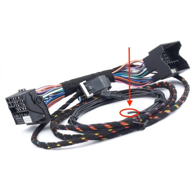

Je vais bientôt installer le bluetooth sur mon A4 b7 ; mon rnse est en SW 660. Je voulais commander ce faisceau :
https://www.navicarsystems.fr/audi/342-faisceau-bluetooth-audi-a3-audi-a4-audi-tt-audi-r8-plug-play-commande-vocale-sds.html
Pouvez-me dire si c'est le bon ?
Cordialement
Pour moi c'est le câble du micro... il manque la fiche blanche au bout, on la voit sur une autre photo...
Parce qu'en fait il se "piquent" sur le faisceau pour prendre l'information micro directe...

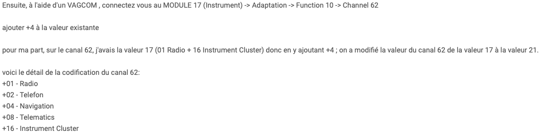

Salut
Installation provisoire en attendant de tout remonter proprement comme sur le tutoriel ; tout fonctionne sds et téléphone en commande vocale. Mais normalement, mon annuaire doit apparaitre si j'appuie  sur "Mode (bouton de gauche)", jaucune réaction de ce bouton "Mode" je voudrais faire défiler les noms avec le bouton haut/bas (gauche) et pouvoir appeler celui que je choisi en cliquant sur ce haut/bas...
Une idée ?

Salut
J'ai résolu le souci du bouton "MODE", il s'agissait d'un mauvais codage :
