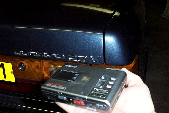

Vu que l' on est jamais mieux servi que par soi meme, je vérifies moi meme avec
user posted image
On obtient des courbes facilement exploitables et 5% à 10% exactes par rapport
à un vrai banc.
La preuve: Pour ma 200 20V donnée pour, théoriquement, 220 ch , après de
multiples essais et mises au point de cartographie pour beaucoup moins cher que

@Daniel : Pourrais tu nous expliquer un peu comment tu fais ? ça peut étre trés intéressant hot.gifhot.gifhot.gifdiablotin.gif
à un vrai banc.

??? Euh attends, avec un enregistreur MiniDisc ??
Tu mets un micro au fion de la voiture ???
Tu as un module d'acquisition de données ???
Je ne comprends pas ?
merci de nous éclairer, maintenant que notre curiosité est titillée !!

Et oui en faite c'est un logiciel, le POWERDYN, et à l'aide d'un enregistreur numérique et d'un programme ou les caractéristiques de la voiture sont rentrées !
Mais attention, il faut rentrer beaucoup de paramètres, rapport de boite, roues ...
Peut-etre trop car la moindre petite erreure peut faire prendre des Cv ou en perdre !
Donc la fiabilité n'est pas extra !
Mais pour des mesure Avant/Après c'est quand mème pas mal !
Tu peux meme voir l' influence d' un faux plat sur les courbes !
Et niveau fiabilité par rapport à un vrai banc, vas donc sur les Forums SUBARU,
Opel Calibra etc.... etc......
exemple: POWERDYN ( FORUM CALIBRA )
Pour ma part, j' ai évolué un peu, je fais mes mesures avec mon ordi portable en
