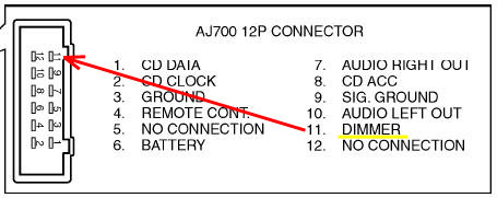

De plus je constate que la connectique n’est pas exactement la même.
Sur la fiche 11 de la connectique arrière de mon ancien changeur (8E0 035 111C ) il y a un fil gris (dimmer=variateur ??) alors qu’il est absent sur le modèle (8E0 035 111) d’ebay....est ce important ??
Voici les caractéristiques détaillées prise avec VAG COM avant remontage du nouveau changeur:

le fil "dimmer" sert pour la variation de l' éclairage ( y'a t-il un logo ou autre chose d' éclairé sur ton chargeur ? )
es-tu sur que le câblage entre le chargeur et le BNS soit bon mis à part bien sûr le fil supplémentaire ?
Si tu as le vag-com vérifies que le chargeur soit bien activé dans le modules 56 et 37, si ils le sont déactive et réactive les chargeur branché on ne sait jamais !

Concernant la connectique, OUI mis à part ce fil gris (dimmer) en plus tout le reste est identique je ne pense pas que cela provienne de là mais je vais essayer de le retirer on verra bien.
Pas de logo sur les chargeurs CD....mis à part l'éclairage des touches qui en effet est peut être variable sur ce modèle (a confirmer...)...mais je n'avais pas ce fil avec le changeur CD défectueux et les touches étaient bien dèjà éclairées.
