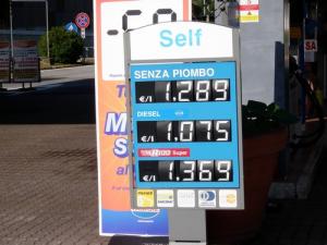

Sinon,peut de gens savent qu'uniquement sur les autoroutes italiennes, on peut trouver la " WR 100 " de chez Tamoil. Je l'ai essayé cette été et je dois dire que, selon moi, c'est le top pour un gros cube: Plus de souplesse et baisse assez sensible de la conso, bref : impeccable! Même chose pour la Shell V Power 100 Octanes : Par contre il faut allez en Suisse ou en Allemagne pour la trouver, car en France elle est proposée en version 98 octanes...Quel dommage!!!
Ma suggestion à tous les pétroliers est la suivante: Supprimer la 98 et proposer à la place un carburant à 103 octanes (+5). Je sais que ça peut faire sourire certains mais je ne pense pas d'avoir dit une connerie.

Malheureusement, je n'ai pu utiliser que deux ou trois fois la WR100 de chez Tamoil et j'en ai été très satisfait, comme tu as déjà pu lire.
D'après mes essais et calculs,pour l'instant le top en essence, selon moi, c'est la "Shell V Power" et le "Tamoil WR100", deux excellents carburants pour un "gros cube" :bien:
En Italie, tu peux les trouver toutes les deux, mais le WR100 uniquement sur autoroute.
Cordialement, A+ :coucou:
PS pour newdriver: Très bonne question, en France même le V Power est vendu en version 98, bref, le mystère!

@Atlantic75 : je vais souvent et depuis des années en Italie et y fais dans les 1000 km pour atteindre ma destination.
En Audi V8 , je ne sais pas encore ( mais bon roulant au GPL et au prix du GPL italien , je vais pas y mettre de l'essence ) , mais en 205 , avec le BluSuper de Agip , je consomme pratiquement 5 à 8 % de moins , surtout si je fais que de l'autoroute rapide...
Sinon , je pense qu'il y a une "norme" ou je ne sais quoi qui interdit en France d'afficher la vaeur en octane des carburants , simplement c'est soit le Eurosuper Sp95 , soit le 98 qui à "au moins un niveau d'octane de 98" ... en Italie et suisse , l'indice d'oxtane est marqué à côté souvent comme le Tamoil WR100.
Faut savoir que le Vpower de schell est à 100 aussi , le "BP ultimate" est à 102 ( et il est d'ailleurs plus cher ) mais peut être que du coup , pour la France ces carburants sont "ralongés" et ramenés à 98 .. commercialement parlant !
Note , l'E85 est ramené à 105 sans doute avec les 15% de SP95, car à la base l'étanhol est au dela de 110 d'indice d'octane .. le GPL est à au moins 115 car le propane est à 135 ..bref augmenter l'indice d'octane pour un moteur donné doit pas changer grand chose si on ne change pas sa compression.

Moi aussi,lorsque je vais en Italie, j'utilise le BluSuper de Agip, car c'est le carburant premium que tu trouves le plus facilement...Shell et Tamoil (le WR100) sont plus rares. En ce qui concerne le "BP ultimate", je n'ai jamais eu le plaisir de l'essayer!
