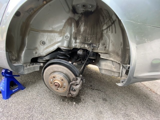

Salut à tous,
Je suis sur l’arrière. Changer l’amortisseur est enfantin mais ce ressort me donne du fil à retordre.
J’ai eu beau comprimer le ressort avec les presse à ressorts manuelles pour l’avant, rien y fait, impossible de me sortir.
une petite astuce à me donner ?
Modifié par RomainR29
pour avoir réaliser cette opération avec un ami il y a quelques mois, je te confirme que cette opération est longue et difficile à réaliser.
Nous ne sommes pas non plus des spécialistes de la marque et avons réalisé le travail au sol.
De mémoire, je pense que ta chandelle n'est pas bien placée ; il faut faire levier avec une barre au niveau du bras afin de gagner un peu de débattement pour sortir le ressort, placer un cric hydraulique au niveau du pont te facilitera un peu la tâche mais tout cela reste long et délicat.
Voilà pour ma maigre contribution, bon courage à toi.
A+.
Je ne peux pas t'aider mais je vais faire les amorto AR aussi dans les jours à venir.
Par contre j’espère que tu comptes changer ton flexible de frein car il va faire la gueule à force de tirer dessus:AP-Smiles_u1F633:
Et si d'ailleurs tu démontais ton étrier tu gagnerais pas en ouverture totale du bras ?
Modifié par Tommy83
C’est effectivement ce que j’ai fait après avoir relu le tuto et ça marche à merveille. Il a fallu quand même que j’utilise des griffes de compression mais les 4 sont montés enfin
