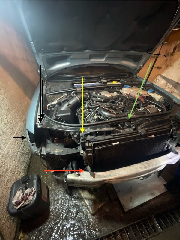

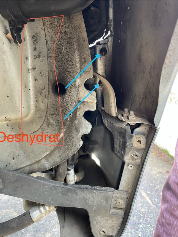

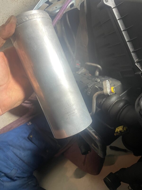

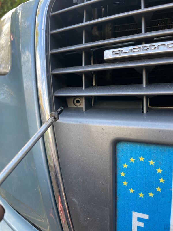

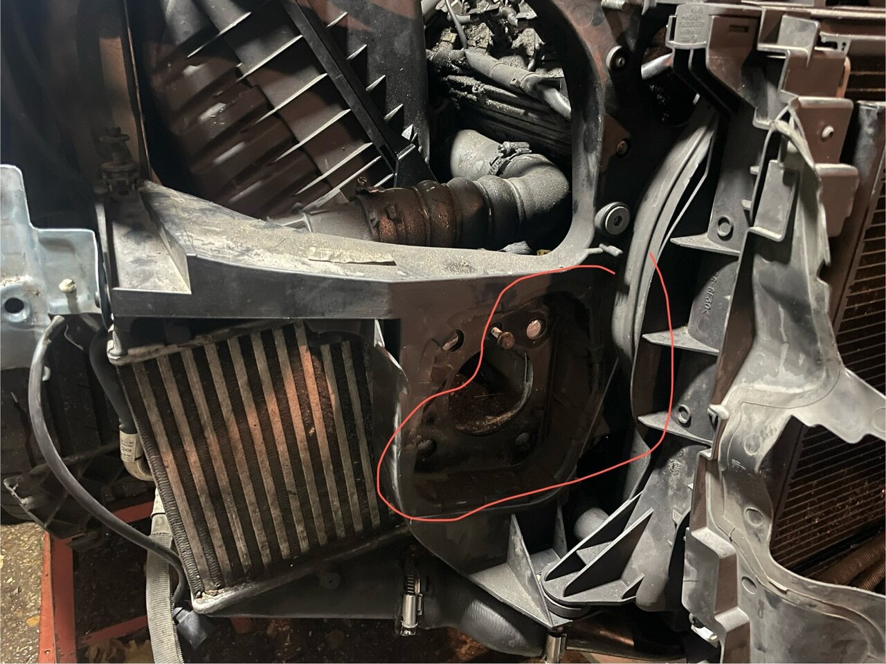

Je complète le sujet déjà bien complet du forum https://forums.audipassion.com/topic/170052-v6-30-tdi-remplacement-courroie-daccessoires/page/2/ demontage PC Les 6 vis de tour de plaque on sort plaque et support en rouge derrière la plaque le deshydrateur Flèches bleues les deux écrous qui tiennent le PC (accessible en tombant le pare-boue Flèches noires les 6vis qui tiennent le masque droite et gauche Verte le câble de capot attention la petite agrafe jaune la pige qui tient le radiateur idem de l’autre côté Au niveau de la traverse on démonte les prises de klaxons ,les deux grosses vis 12 pans bien visible , sortir la traverse fleche rouge la durite de Clim au niveau de son radiateur flèche rouge on Démonte la prise du radiateur les vis de butoirs 3 torx et un écrou bouteille déshydratante neuve cheminement courroie d acs sur 3.0tdi code bkn flèche violette on prend appui sur l’étoile pour relâcher le tendeur de courroie en complément du sujet ouvert et de celui du forum amicalement -

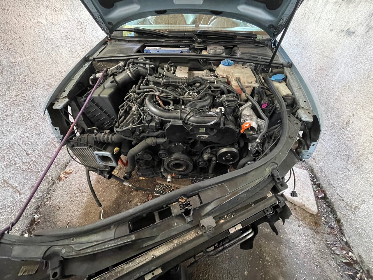

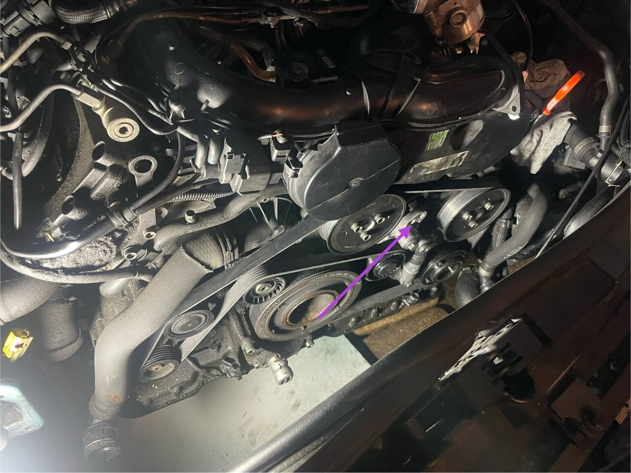

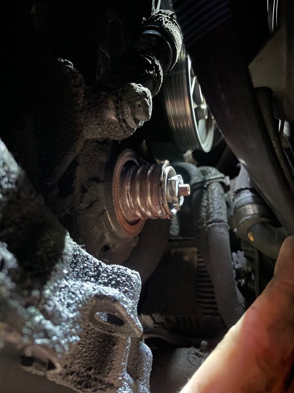

Je vais me répondre à moi même , j en voulais au papillon de sural raté c’était plus bas j’ai pris la poulie de compresseur de Clim dans la gueule 10j après. évidemment en rade courroie barrée, pompe à eau plus alimentée , on sort de la rapide on se gare et on attend gentiment la dépanneuse. on gagne un démontage de face avant et quelques travaux (env 550€ de pièces sur les sites aftermarket). joints de Clim radiateur et compresseur en neuf chez vw par contre puisque introuvable ou alors je cherche mal, pompe à eau, poulie alter, kit courroie acs, et un cpr de Clim ainsi qu un déshydrateur en neuf sans oublier le liquide de refroidissement j ai pris 13L (5+4+4) je dois pas être loin de la vérité les puristes diront tu fais pas la damper non au vu du kilométrage si je l’emmène à 400/450.000km je serai content rajouter presque 100 balles, y a déjà un beau budget la elle a 18 ans.. et les diesels ne sont plus en odeur de sainteté j’attends les pièces je mettrai des photos au remontage la j y suis aller à tâton , 6/7h de taf je suis pas pro ni mécano de métier mais si ça peut aider Penser à faire vidanger la Clim Débrancher la batterie démontage carter protection inf Démontage des roues demontage des pare-boue perso je l ai remis sur ces roues et elle est sur rails dans la descente de garage demontage parechoc (dont4écrous cachés derrière les phares au niveau des ailes, douille de 10) molo y a des prises à débrancher démontage traverse (alu) demontage absorbeur de chocs (3 vis 1 écrous) D et G Débrancher et démontage phares (vis au dessus et derrière le phare) sortir les raccords silicone d’échangeur (coliers metalique) enlever les 3 agrafes qui tiennent les raccords de flotte sur le radiateur mettre une bassine pck ca va chier.. vidange LDR dévisser raccord Clim (durite/radiateur à gauche en bas quand on regarde la voiture de face préparer à poser la face sur qqch pour la faire pivoter enlever la petite agrafe qui tient le câble d ouverture capot sortir le câble de son logement Démontage masque (partie noire) 4 vis au dessus et une en latérale de chaque côté sortir la face Au-dessus du moteur dépose du cache moteur Démonter la pipe alu de sural (à droite) 3 vis avec la pipe plastique 2 avec la tubulure egr et 3 avec le boîtier pap Dépose du boîtier papillon (connectique électrique + une vis à sa gauche et son collier sur la durite silicone en dessous) demonter durites rigides du cpr de Clim pas facile d’accès et deux tailles de torx différentes Démontage des rigides du deshydrateur et le sortir (il tient par un écrou de clé de 10) il se trouve à gauche derrière le phare c’est une bouteille en alu retour en dessous (perso ma courroie acs était sautée donc .. j’ai gagné 5mn sinon faut détendre et la virer) -pour ceux qui n ont pas changé la courroie d injection, belle occasion ..- dépose de la poulie de pompe HP pour pouvoir sortir le cpr de Clim attention au raccord électrique il est sur une fourchette Dépose des 3 vis de 13 du cpr de Clim sortir le cpr de Clim taf en plus , pompe à eau 8vis, tendeur de courroie d acs et ses galets, poulie d alter) -

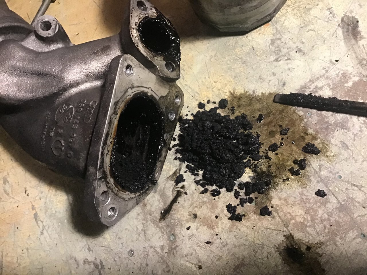

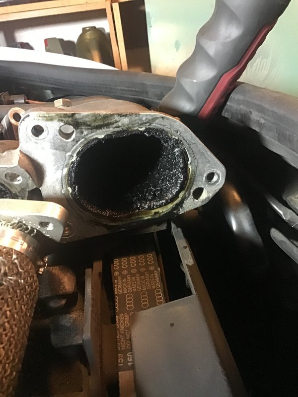

Et c est là qu on y laisse tout son temps .. vu la couleur, c est parti nettoyage, et même réapparition des lumieres de l EGR (tournevis plat, wd40, diluant, dremel brosse et voila le résultat) operation inverse on remonte on graisse les vis on huile les portées de joints on rebranche la batterie un coup de vagcom, effacement du défaut un coup de clé pu de voyant un audiste content -

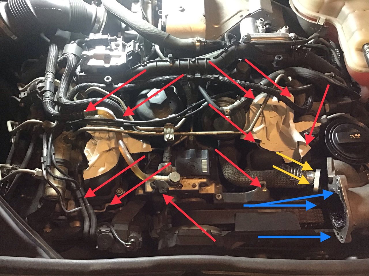

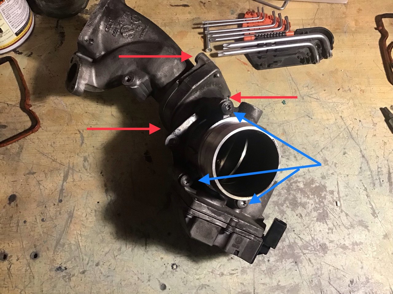

Bonjour bonsoir J en profite pour vous faire un tuto rapide et retour sur image hier soir j’avais un peu de temps matos clés torx, sur cliquet a douille avec rallonge c’est mieux (pour toute la sural) tourne vis plat du gros au petit douille de 7 (le collier) cle de 10 (batterie) du wd40 du diluant Batterie débranchée on commence par enlever les 10 vis (rouge) de la tubulure plastique les 2 (jaune) en provenance de l egr les 3 (bleu) liaison plastique / alu et le collier (clé de 7 ou tournevis plat tom pouce (photo plus bas fléché rouge) On enlève la connexion du moteur de papillon On sort la canalisation de sural (en alu) avec le moteur en tirant un peu et en tenant le silicone pour pas tout Peter puis celle en plastique en jouant un petit peu à droite et à gauche [pour certains on peut en profiter pour changer les axes de papillons qui s’encrassent voir les moteurs et les bougies de préchauff] Canalisation sur la table les 3 vis (rouge) pour avoir accès et bien nettoyer les 3 (bleu) pour changer le moteur ou juste les dents (perso mes dents étaient d aspect en bon état je pense que le moteur doit être fatigué en lui même) -

Audi a dit 650€ il a aussi dit que ça allait faire le 4ème cette semaine Mais il a bien Compris vu ma tête que j’allais pas le prendre chez lui et m’a gentiment fait le devis avec la réf qui pour la mienne se termine par J trouvé sur eBay en provenance du UK pour 229€, carton d origine sticker référence vag ca paraît comme origine vw D après l annonce du vendeur E F H J on le même boîtier papillon montage prévu çe weekend madame ne pouvant pas se passer de sa voiture, l’immobilisation doit être minimum -
