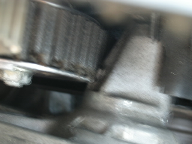

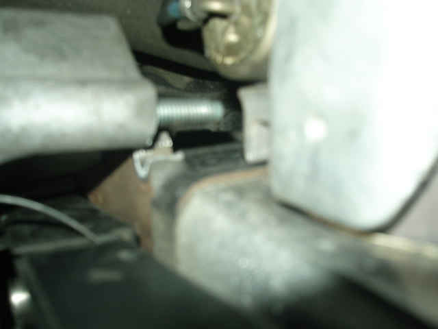

[attachmentid=17727][attachmentid=17728]salut
j ai un gos souci avec mon audi A3 de 99 elle a 130000 KM un peu différent du sujet mais si qq un peu me donner quelques cnseils
Entretien toujours fait chez audi kit distri change en octobre 2004 a 105000 KM et pompe a eau change en AOUT 2005 a 115000 KM il y a quelques jour ma distri c est mise a fume je l enmenne dans un garage distri a change + un support de vis sur le bas moteur au niveau de la distri a casse au final bas moteur a change et d apres le mecano c est du au mauvais montage de ma distri qui a ete faite il y a moins de 2 ans
AUDI garantie ces réparations 2 ans j ai envoye un courrier en AR chez le concessionnaire et un autre a AUDI FRANCE pensez vous que se sera pris en charge ou quelque conseils pour leur mettre la pression
merci
