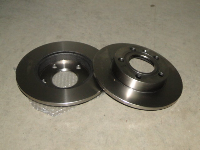

disques arrière A4 tdi 131 cv B6
audipower81 a répondu à un(e) sujet de audipower81 dans A4 B6 / A4 B6 Cabriolet - (2001 à 2004)
par rapport à la photo que j'ai posté cela correspondrait bien à des disques recevant le roulement de roue n'est-ce-pas ? -
audipower81 a posté un sujet dans A4 B6 / A4 B6 Cabriolet - (2001 à 2004)
Bonsoir tout le monde, J'ai acheté une paire de disque pour mon audi A4 TDI 130 B6 de septembre 2003 sur oscaro (ci-joint la photo) et je me demande s'il n'y a pas erreur sur le modèle. Ils sont référencés 08.9136.10 de marque Brembo. Qu'en pensez-vous ? Je sais que les disques font office de moyeu et je me pose des questions. Sur la boite il est marqué Audi A3 mais il n'y a pas d'erreur sur la référence. Faut-il remplacer les roulements en même temps ? Merci de me répondre. -
