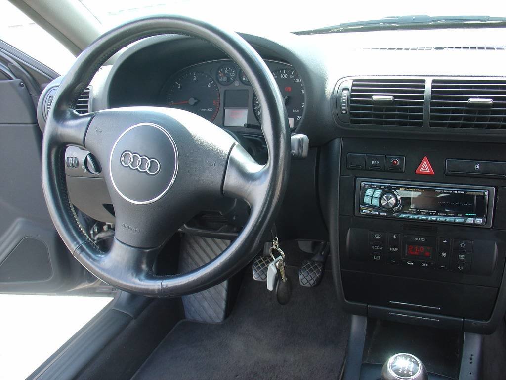

  2. Bonjour, j'ai une A3 1.9 TDI 130 cv de mai 2001 sans ordi de bord (je pense), j'ai seulement l'affichage de l'ouverture des portes, jauges d'huile, etc... (si vous pouviez me confirmer, je serai fixé) comment faire pour avoir l'affichage de la température extérieure merci ? voici la photo de l'interieur [attachmentid=13145]
