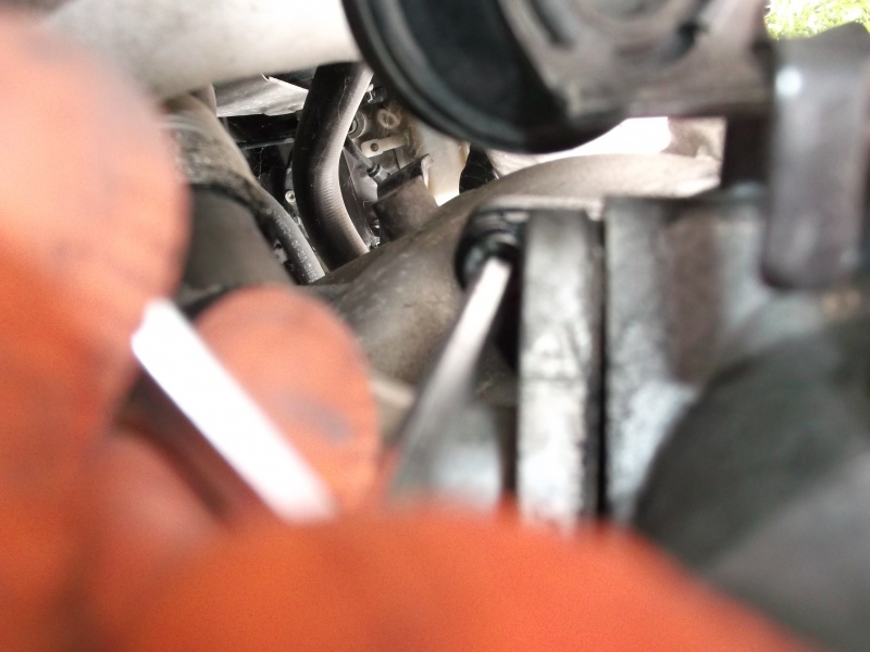

salut a tous comme les photos sont hs , en voici quelque une que j'avais faites lors du nettoyage vanne egr , collecteur admission
je vais essayer de les mettre dans le même ordres que le tuto :
voici la vanne egr
le tuyau qui va au filtre à air
le collier vanne egr
les durites de la vanne egr ( une déjà démonté sur la photo )
les 4 vis du tuyau des remontés de gaz d'huile ( un coup de dégrippant sur les vis )
et on vire le tuyau des remontés de gaz d'huile
on enlève les 3 vis de la vanne egr et on enlève la vanne egr
9809889110.jpg[/url
on mets le joint et le bouchon
on attaque le collecteur d'admission , donc on enlève tous ça
et on enlève les 6 vis du collecteur d'admission ( prévoir un joint de remplacement pour le collecteur d'admission )
si comme moi il y a certaines choses qui non rien a faire la , on les élimine pas de pitié ( assassin ) :langue:
on enlève le collecteur d'admission et on admire la crasse , de la vanne egr et du collecteur d'admission
on passe au nettoyage , personnellement j'ai mis un coup de decap'four , puis j'ai rincé a l'eau , un coup d'essence avec un pinceau , rinçage a l'eau , un coup de paille de fer , rinçage a l'eau , séchage et un coup de soufflette ( après chacun fait comme il veut ) et op c'est tous neuf !
et on oublie pas de mettre un joint et bouchon sous la vanne egr ( pas fait de photo )
allez bon courage !
Beau travail que j'ai fais sur la mienne il y à juste 2 semaines :)
