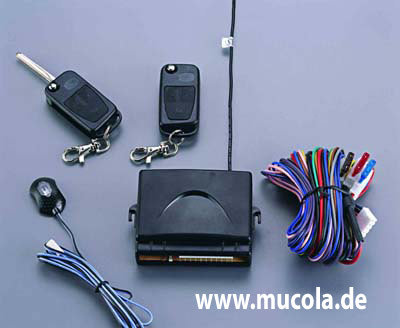

venez voir ici c'est pas mal
Je voudrais savoir si quelqu'un à déjà essayé et si il connais une autre adresse ou les trouver?

Merci de tes lumiére je souhaiterais trouverune boutique en france qui vend ce genre d'artcile pour pouvoir me rendre compte du produit si jamais quelqu'un à une adresse...
Merci d'avance :coucou:

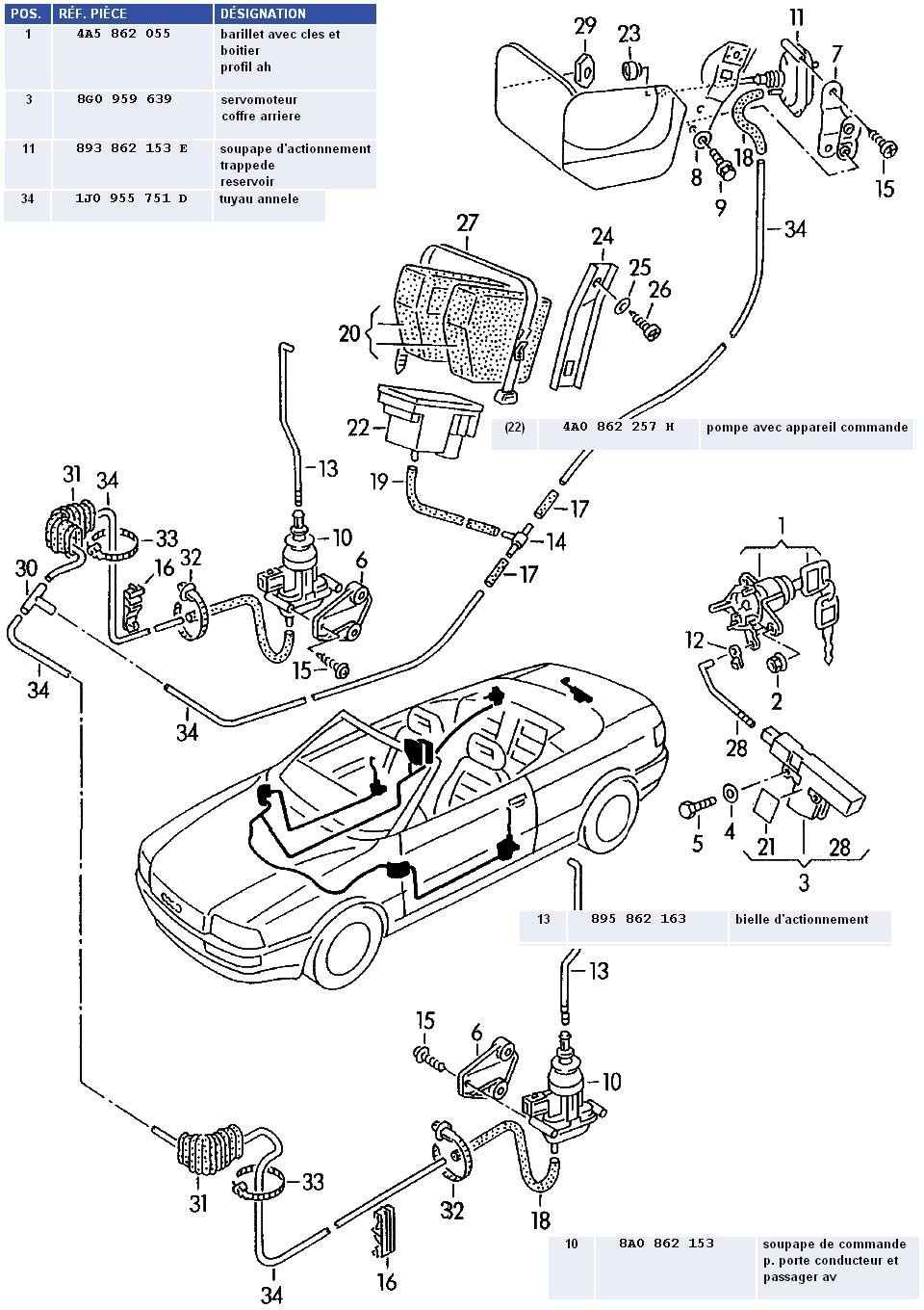

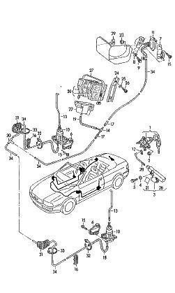

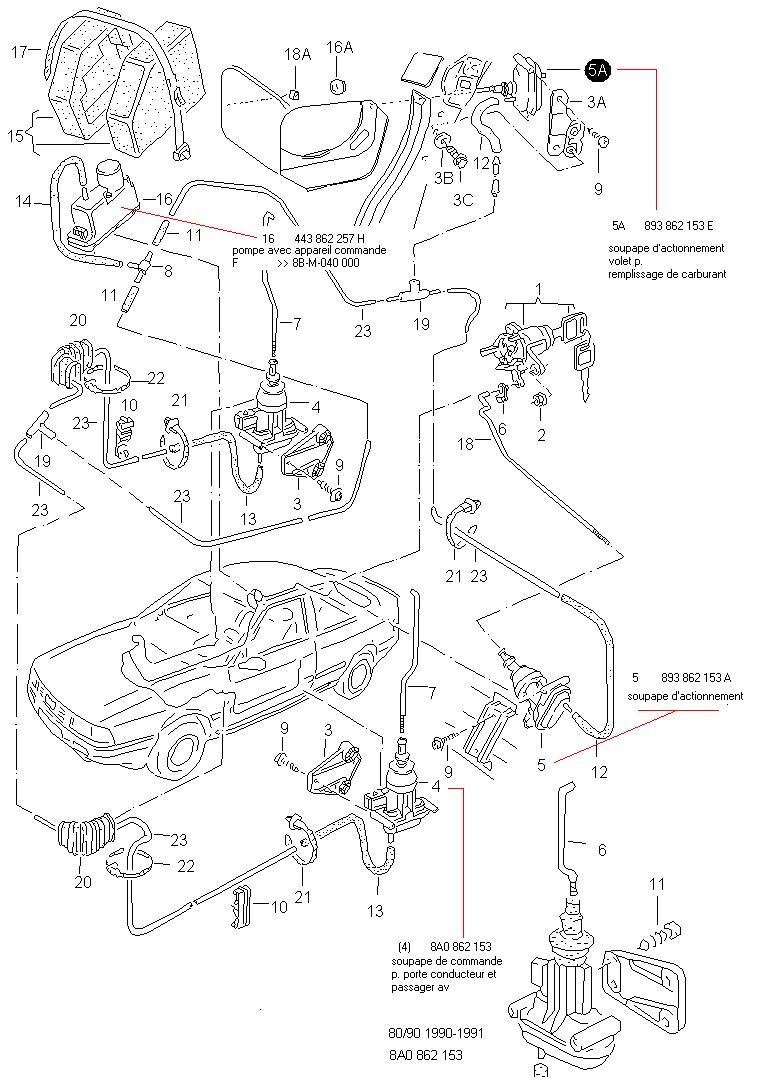

je te joints par la meme:
le petit schéma electrique que j'ai gardé en mémoire pour le cas ou ca tomberai en panne.
Celui de la commande pneumatique pour une 4 portes pour un cabrio ca devrait le faire en oubliant 2 portes (celles Ar !) je me suis servi de ça pour le coupé.

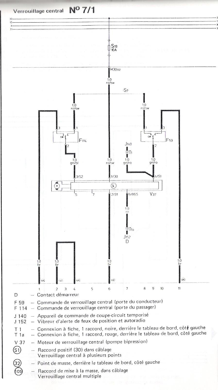

donc le schéma maintenant théorique de la commande électrique de tout ça
A toi de jouer .....

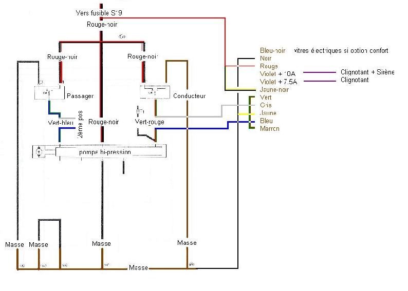

Vite fait un petit schéma mais je peux t'envoyer plus complet mais là désolé j'ai plus le temps

Finalement j'ai eu le temps de te faire ça:

voila je viens de commander mes clef retractable sur ebay.de, dailleur j'ai rien capter puisque c'étaiten allemand, mais j'ai quand même réussi à arriver à faire la transaction.
Alors j'attend avec impatience : pris des deux clef 18.99€ + 19 € de portpour la france soint 38€.....

marche impécable maintenant, il me reste a brancher le boitier mes ou commencer où se trouve les file a connecter la notice est en allemand c'est la m***rde..... MERCI à ceux qui peuvent m'aider je rappel que c'est un cabriolet. :bigsmile:
Salut, je vais voir si j'ai gardé la doc de montage de mon kit de l'époque... avec un peu de chance...
Bidul si tu retrouve la chose pour solutionner mon machin <_< ,je t'en serais très reconnaissant :coucou: :coucou:
Salut, désolé mais j'ai du laisser le manuel avec les factures quand j'ai vendu ma voiture...
Je me souviens avoir mis le boitier sous le volant, et de m'être brancher dans la portière, au niveau du moteur, il y a un fil qui permet de commander la centralisation quand tu fermes ou ouvre avec la clef...
