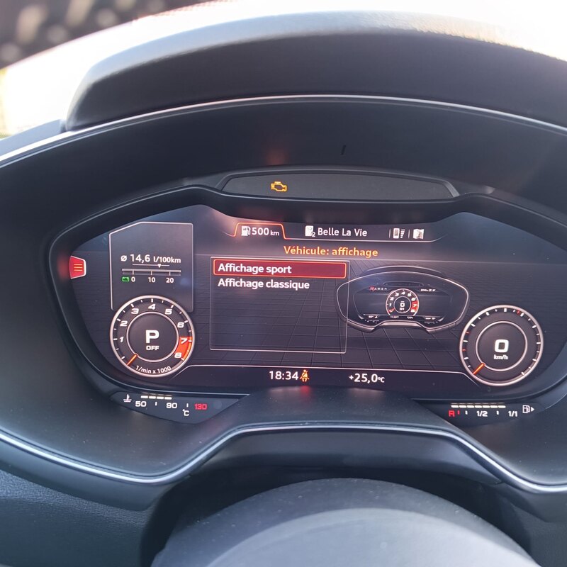

Avec la doc le codage dans Car Scanner Pro est comme suis :
3D=WriteMemoryByAddress (écriture en mémoire à l'adresse)
14=se compose de deux moitiés. 1=taille du champ avec nombre de valeurs à écrire=un octet, 4=taille de l'adresse=quatre octets.
03 00 3C 09=adresse où les données seront écrites
01=nombre de valeurs de valeur à écrire
03=valeur à écrire
J'ai un ObdEleven, j'ai accès à la modif via le menu EEPROM mais j'ai un doute sur les valeurs à mettre.
D’après ce que je comprends, il faudrait mettre :
Address : 03 00 3C 09
Length : 01
ALFID: 33
Puis mettre 03 pour la nouvelle valeur.
Vous en pensez quoi ?
Modifié par Samy_14
Le 06/05/2023 à 19:02, Sir_alex a dit :
C est pas le site anglais mais moi je l ai fais avec celui-là. Juste avec le dernier paragraphe «  bon à savoir «  https://www.drive2.ru/b/637736536393130752/#comments
Milles Mercis Alex, ça fonctionne impeccable!
