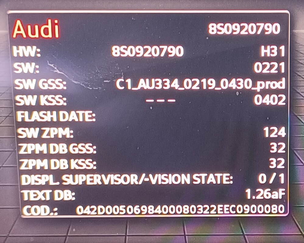

  1. c'est pout cela qu'il faut démonter pour t'assurer de la version (c'est plutot simple à faire) mais hormis ca si tu as une version superieur à H30 ca devrait le faire
  2. @fab679 oui j'ai fais la mise à jour avec l'aide des membres du site anglais, rien de compliqué mais avant tout il faut vérifier que la version de ton MMI n'est pas une version de démo et donc pour cela il faut démonter pour povoir voir s'il n'y a pas d'étiquette mentionnant cela, et cela permet aussi de bien vérifier la version. aprés avoir fait cela tu prend la mise à jour 295 modifié (verdsion 296) dispo sur les liens du site anglais précédemment sité (https://www.ttforum.co.uk/threads/sport-display-activation-on-tt-mk3.2028417/) il y a une vidéo qui explique la procédure (sur A3 mais c'est la même chose) penser à garder la clè vers l'emplacement du volant prévu pendant la mise à jour... avantage, j'ai récupérer andrpoid auto/ carplay dans le menu du MMI et j'ai pu installer le sport display bonne mise à jour
  3. Salut Erty oui j'ai bien vu ca sur ce forum, je suis en H31 et 0221 mais je voulais d'une part savoir si les infos en regardant ce menu sont bien vrai (ils parlent de verifier l'étiquette derière le VC sur ce forum, et donc de démonter le VC) et d'autre part si il a un risque de faire la mise à jour d'ou ma question si quelqu'un la déjà faite
  4. bonjour, quelqu'un a t'il déjà faire la Maj du FW de 221 ver 295, avec une version 790 sans lettre ?
  5. bonjour, quelqu'un a t'il déjà faire la Maj du FW de 221 ver 295, avec une version 790 sans lettre ?
  6. Salut, quelqu'un a t'il déja fait la Màj du FW de 221 vers 295 avec une version 790 sans lettres ?
