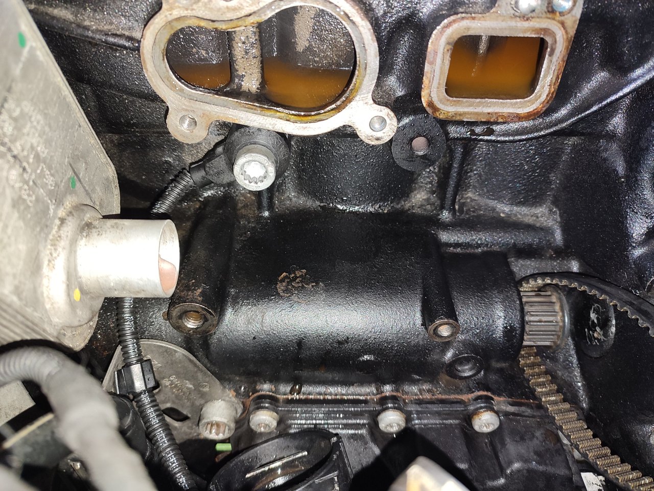

L'électrovanne N205 est la pièce noire sur la gauche de la photo:
Elle a été remplacée par l'ancien proprio, elle ne semble pas grippée, par contre je n'ai aucune garantie qu'elle ne soit pas défectueuse.

Je suis donc allé chez Volkswagen et petite découverte, le défaut lié au capteur de cliquetis que je lisais via VCDS:
Citation
000808 - Détecteur de cliquetis 1 (G61) Signal trop important
               P0328 - 000 -  - Intermittent
Voici en comparaison ce qu'ils m'ont sorti de leur côté:
Je pensais que c'était lié à la détection de cliquetis à un moment passé mais en fait leur valise le détecte comme un défaut statique et le décrit comme tel: <<G61 - Détecteur de cliquetis 1, couple de serrage.>>, en plus du défaut de signal trop fort qui est statique lui aussi.
D'après lui le serrage de ce capteur est très important, couple donné 20 Nm, un serrage trop important peut l'endommager je vais donc le changer par sécurité car il est vraiment pas accessible.
Et si je dis pas de connerie ce détecteur est celui qui permet de déterminer un raté de combustion entre autre donc si il a un signal trop élevé en permanence ça peut poser problème  , je pense être sur une bonne piste.
J'ai déjà retiré le collecteur d'admission en pensant que ça suffirait mais il faut encore retirer la pompe à eau pour y accéder, je ferais ça prochainement.
Je vais d'ailleurs remplacer le collecteur d'admission également car il présente plusieurs taraudages foirés dans le plastique ainsi qu'une patte cassée qui tient un composant.
Modifié par Florent 07
Bon après 5 heures de chantier au total pour remplacer le capteur de cliquetis ça n'a malheureusement rien changé aux symptômes.
Il est bien caché sous la pompe à eau, le liquide de refroidissement est marron car à l'achat il y avait du liquide vert et j'ai vidangé plusieurs fois avec du liquide rose:
