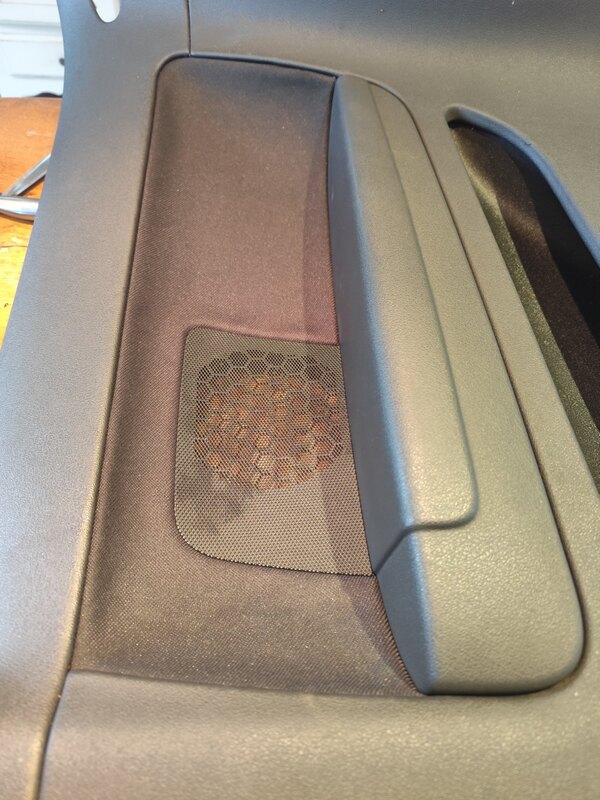

Bon j'ai essayé brièvement sans succès faudra que je me penche plus sur le sujet. Travaux d' interieur sinon : Ca donne ça en intermédiaire : Au début j'ai bien bien galéré, au final au 4 ème panneau j'ai compris comment ça marche. Chiant pour le coté pègue, mais facile au final. Si les panneaux cuir du TT se décollent, je sais comment faire... Sinon, passion G17 : -

Salut @SIL, heu avec pas mal de patience et de temps, pas difficile (sinon je n'y serais pas arrivé) Fond de coffre démonté, tu le mets en extension par ex sur le rebord d'une caisse. encollage en extension, pinces sur les cotés pour que ça prenne bien, une nuit plus tard ça va : Quand tu remets le fond de coffre à plat, le tissu reste collé et suit la matière qui forme un creux. Bon vu les angles on procède plis par plis, donc 3 nuits... Conseil : prendre un tissu "moussé" dessous car comme vous pouvez le voir le support est loin d'être plat. Sur l'ancien tissu abimé, je n'avais pas vu / pas réalisé. -

@Cedric16, tout à fait, mais c'est un daily, j'avais d'autres trucs qui s'étaient accumulés (airbag, vitre passager, tous les panneaux latéraux, fond de coffre, etc... ) Les garnitures n'aiment pas vraiment l'été dans le Sud de la France avec 40 °C à l'ombre, mais peut-être 70°C dans l'habitacle au soleil : les revêtements se décollaient partout, même les vides poches à l'arrière étaient déglingués, donc avant de perdre les panneaux ... j'ai néopréné tout ça. Et bien entretenu les sièges en cuirs, etc... On verra. Quand on commence, ça vaut le coup de tout faire à mon sens. @Gilloubigniou C'est vrai, pas top top ... ça choque moins avec les sièges quand même. Je n'avais jamais fait ni ciel ni fond de coffre, ni ce type de collage, et tout se barrait. J'ai pensé que le tissu Audi allait me couter un bras avec 8 chances sur 10 de me foirer... Au final, je me suis pas tant foiré que ça. Il faut de la patience, c'est sur, mais ça se fait. A vrai dire je pensais que j'allais trouver des pièces facilement, à un moment il y avait des voitures entières à 500/1000 balles, ça a bien changé : le panneau de porte gauche m'a couté 250 €. Du coup je me suis dit autant essayer et je suis prêt si je vois passer un MK1 225 ou V6 à sauver :-) [Là promis je le ferai nickel] Tout ça pour dire, allez-y, lancez-vous : si j'y arrive, c'est que tout le monde peut y arriver. -

Travaux pratiques : Bon au passage, j'ai cassé au démontage beaucoup de fixations, c'est inévitable je pense. Au remontage, vu que l'on ne trouve plus ces garntiures "pas défoncées", il a fallu trouver des solutions. Je m'en suis débrouillé avec un truc un peu définitif, mais je pense que je ne démonterai pas dans 20 ans à venir. Du coup la colle parebrise, c'est à la fois très collant, ça devient quasi rigide, mais reste un peu souple : ça dépanné bien. Au passage j'ai collé un skai en fond de malle :
