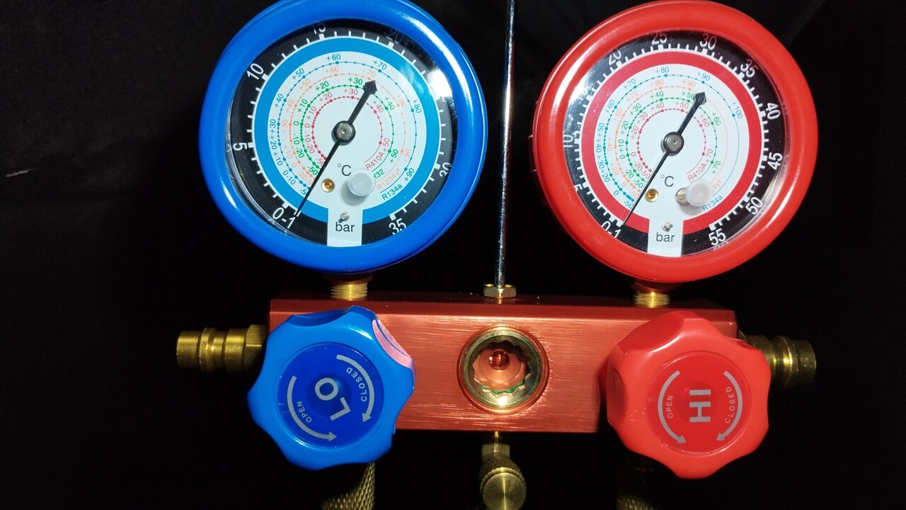

Moins bon Bon ca fait 13 heures mais j'aurais préféré que ca reste constant. Après c'est du matos bas de gamme... Mais j'aime pas avoir ce genre de doutes Je pense que je vais commander la bonbonne azote hydrogene pour mettre sous pression et colorant uv J'amortirai sur les autres caisses. -

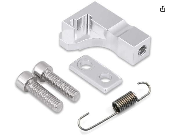

Salut, Bien que j'ai rénové précédemment le collecteur d'admission, j'ai une erreur qui revient régulièrement : Le prix n'étant pas élevé, j'ai tenté de monter une pièce magique : Cela n'a rien changé. Aujourdh'ui, je n'arrive plus à effacer le défaut. Auriez-vous une idée svp pour une réparation définitive ? faut-il tout changer ? (collecteur, papillon + moteur) Merci

Alors comme la semaine dernière je réparais un truc qui n'a rien à voir sur une autre caisse, mais que j'avais une cartouche de PU ouverte, à y être j'ai entartiné la durite abimée (voir plus haut) En direct live, à midi je viens de monter la pompe à vide commandée à Noel, et je me lance: Démarrage à pression ambiante ou presque : 30' de tirage à vide : Fermeture des vannes de mano, débranchement de la pompe à vide, puis on attend. 1 heure après : Pour l'instant cela a l'air stable, mais 1 heure c'est rien, en tout cas il n'y a pas une giga-fuite. A suivre.. -

Salut, Bon, je me suis équipé d'une pompe à vide, mano, traceur UV. Hier j'ai regardé les pressions dans les circuits BP et HP : les 2 à pression ambiante. Pas eu le temps de tirer au vide. le compresseur ne déclenche plus. J'ai récupéré la durite sur une voiture à la casse. Pas simple à sortir quand il manque le moteur, donc certainement encore moins facile quand tout est en place ! en plus la durite est légèrement abimée. Du coup, comme j'avais aussi 2 coques de rétro à recoller, entame d'une cartouche de colle PU, emplâtre sur le coté abimé, que je renforcerai ensuite avec un collier pour bien plaquer le bazar. A y être, j'ai fait aussi la durite en place sur la voiture. A voir si cela suffit. Ce week-end je fais un tirage à vide et je contrôle la tenue. J'hésite à commander une bouteille azote hydrogéné pour un diagnostic fin, quelle est votre expérience svp ? (j'ai la TT et une mini sans clim aussi) (ce style : https://www.amazon.fr/Bouteille-hydrogène-système-climatisation-Réducteur/dp/B091FGJD67/ref=sr_1_1?crid=49EYPLA9YJ8D&keywords=bouteille+azote+hydrogéné&qid=1704746659&sprefix=azote+hyd%2Caps%2C75&sr=8-1&ufe=app_do%3Aamzn1.fos.49fccda8-a887-4188-817b-b9a64bb30e43), si vous avez un meilleur plan... Egalement, si vous savez où trouver du gaz pas trop cher (quelle référence ?) et les quantités d'huile etc.... Merci -
