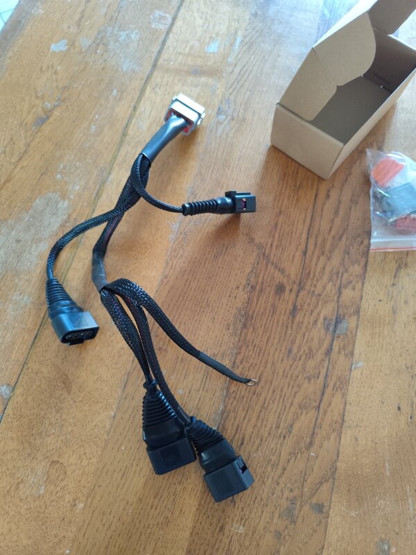

Résurrection d'un TT 225 en triste état
Cyril SC30 a répondu à un(e) sujet de Lobster_Johnson dans TT MK1 : Coupé / Roadster / Le Mans / quattro Sport - (1998 à 2006)
Salut, toujours dans les "au cas où" : tu as checke l'ordre d'allumage ? C'est en recevant le faisceau que tu cites que cela me vient a l'esprit. Au ralenti mon TT tourne comme une patate j'ai des soupçons et un suspect J'ai commandé le faisceau que tu recommandes plus haut : Je me dis que c'est possible d'inverser 3 et 4 ? -
Pour lever le doute et éviter toute crasse dans le circuit une nourrice et une pompe en direct sur la rampe? Stupide ? -
Hé ben ! Ca fait longtemps que je n'étais pas venu sur le forum TT, et je viens de "binge-read-er" la presque résurrection de ce TT. - Ca m'a rassuré de voir qu'il y a bien bien plus fêlé que moi pour les merguez mécaniques, - Ca m'a désolé de voir qu'il manque encore un tout petit rien pour que ce soit ok, - Ca m'a tellement ramené aux nombreuses caisses sur chandelles dans le garage... dont un TT Allez Arnaud, mouillé pour mouillé, autant changer tout ce qu'il y a sur le circuit essence ? Tu es à 2 doigts, on languit la fin :-) -
