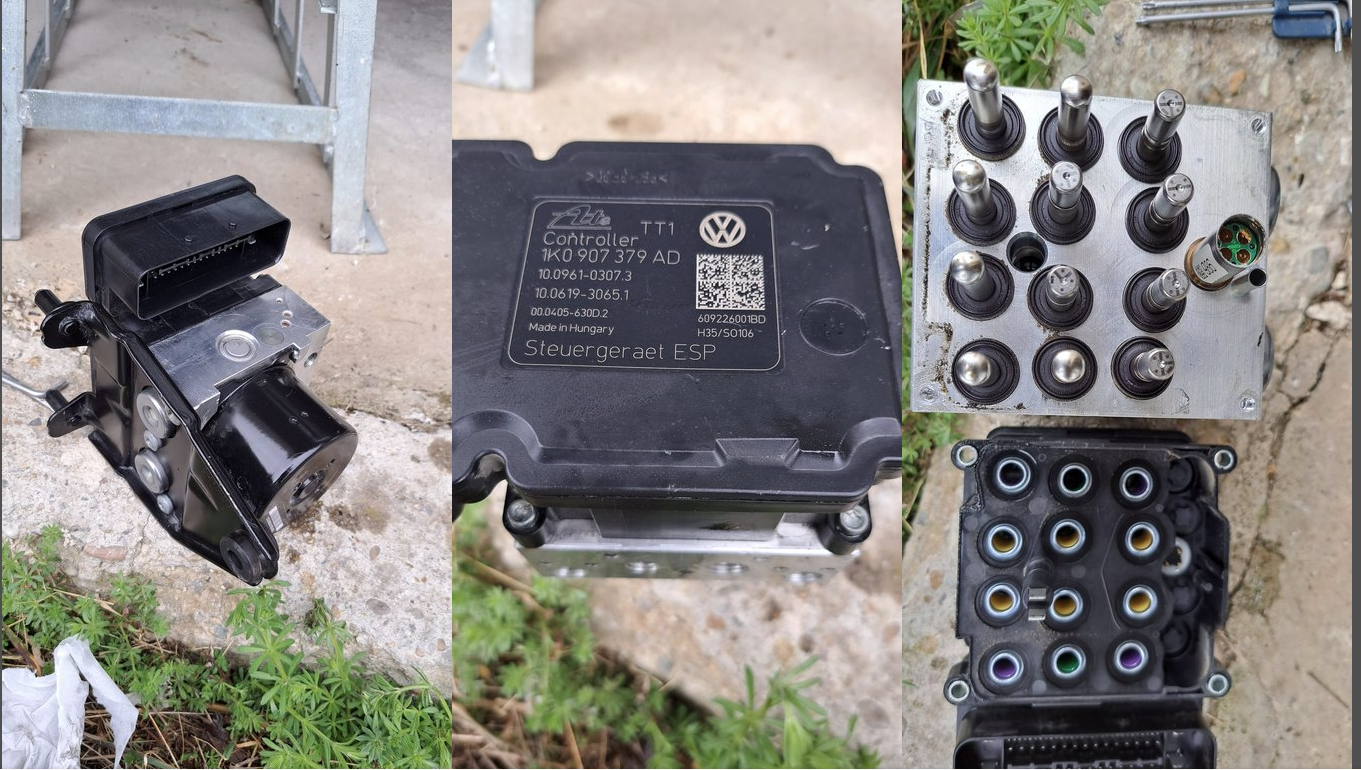

Salut, Ayant maintenant pu faire une 50 de kms avec la puissance normale retrouvée, j'ai pu "tester" les freins et l'ESP : a ce niveau, tout fonctionne normalement - jusqu'à présent. Au passage, sans parler de sportive, le freinage n'est peut-être pas le top de la catégorie. Mais c'est honnête, à penser quand on changera les plaquettes. En espérant que je n'ai pas à revenir sur le sujet... (Et merci à @le_yoyo_80 et @Bap33 pour leur soutien) Cyril -
A3 8P 140 CBAB - Purge des freins Interactions VCDS
Cyril SC30 a répondu à un(e) sujet de Cyril SC30 dans A3 8P / A3 8PA Sportback / A3 Cabriolet - (2004 à 2012)
Salut Lionel, Exactement pour l'ABS ! Je prendrais aussi volontiers ton expertise, parce que ce putain de FAP me met en dégradé alors qu'il a été démonté etc.. il y a pas 2000 kms... Je vais regarder si il y a un tuto et m'y greffer. Ayant reçu la G235 hier, ce matin j'étais à nouveau sur l'A3. Sauf que... plus de VCDS : interface bloquée. J'y ai passé un moment mais un forum spécialisé "diag" m'a permis de flasher le firmware de l'interface et de m'en sortir au moins provisoirement. Et surprise, toujours le défaut FAP mais plus rien sur la G235. J'ai donc une G235 d'avance, qui s'ajoute à la N75, au capteur de pression admission et au maitre cylindre... on dirait un gag. Si j'arrive au bout de celle-ci je pense que j'en achète une autre :-) Bon, revenons au sujet : une fois VCDS de retour, j'ai refait l'intégralité de la procédure G85, G200, G201 et G251 + valves, cette fois par temps frais et moteur froid. Et donc, bonne nouvelle, pour la première fois depuis des mois j'ai à la fois une pédale à la consistance normale et plus de défauts liés à l'ABS au TdB. En synthèse, avec le bloc ABS MK60EC1 il y a plusieurs points d'attention : 1/ disponibilité, il a été peu monté et son firmware est spécifique, il ne se remplace pas par un autre modèle 2/ bien bien purger, attention l'ordre est inhabituel, du plus prêt au plus loin, 3/ Procédure de purge VCDS du bloc toujours pas très claire sur le message "vented", je n'ai toujours pas compris 4/ De même, les 10 coups de pédale, avant ou après avoir fermé les vis ? 5/ Même si il n'y a pas de défauts, en cas de pédale "spongy", ne pas s'arreter au G85 etc... et aller jusqu'à recalibrer les vannes, attention, moteur froid obligatoirement sinon pb ESP. (ces 3 lignes auraient pu me sauver quelques week-ends :-)) Allez, je passe au FAP -

Procédure G85, G200, G201 et G251 en entrant à chaque fois le code sécurisé faite, mais rien à faire. En prime j'ai un souci G235 et FAP. je sature -

Salut Bap, (oui tu as raison, c'est déjà fait et j'ai réactivé un tuto dans la section mk1. Pour les possesseurs d'A3 qui auraient un souci de commande de boite, c'est exactement le même principe). Retour au sujet principal, recalibrage de l'ABS au VCDS au programme du week-end. Cyril -
Salut Lionel, Oui j'ai du merdé un truc, en fait j'ai fait la procédure en étant pas super convaincu, plutôt en "au point où on en est...." avec l"ordi portable et la connexion internet du téléphone au bord de la route Ross-tech indique que la procédure n'est nécessaire que si on à la fois changé le bloc et que l'on a l'erreur je sais plus quoi... Perso je pense que ce bloc d'occase a du rester un peu longtemps à l'air et que les joints ont collé ? je n'avais pas osé l'ouvrir quand je l'ai reçu, il avait les bouchons sur les canalisations, j'ai pensé que je n'étais pas assez qualifié (ce qui est effectivement le cas !) Au vu de l'ouverture de l'ancien : Si c'est à refaire, je me procure le bloc d'occase et le kit joint et je les change tous ou sinon j'envoie chez un spécialiste. Bref, en tout cas procédure à refaire ce WE quand je reviens. PS : entre-nous, ça fait plaisir de trouver un début de solution, voire même juste une logique après des heures et des heures à ne rien comprendre et avoir pensé que je devrais plutôt me choisir un autre loisir. (Hors sujet : Tant que j'y suis, tu peux peut-être m'aider pour la TT MK1 : j'ai une sorte de bague en plastique qui fait la liaison entre le cable et le manche et qui a cassé dans le boitier de la commande de boite, je n'arrive pas à la trouver. Voire même si il n'a rien, je changerai bien le cable en entier si j'étais sur de la référence, mais pas évident à trouver. T'aurais pas une piste grand manitou ? ) -
Bonsoir, Juste pour indiquer que jusque-là, cela tient. Il semble donc que les procédures : "Setting for Hydraulic Unit Intake Valves" et "Setting for Hydraulic Unit Disconnecting Valves" même si il n'ya pas de faute au VCDS puisse améliorer les choses. Je viens de tester la résistance à la pression moteur allumé, je note que cela s'enfonce encore légèrement (comme un MC qui fuirait). Je pense donc qu'il y a des joints internes à l'ABS qui ne sont pas en grande forme. Toujours l'ESP allumé, mais hier soir sur des sites anglais ils expliquaient bien qu'il fallait faire cela moteur froid et que c'est très sensible à la température. Pas le choix hier je l'ai fait moteur chaud... A méditer. -
Re-Salut, Toujours de la peine à croire que cela fonctionne Je vais attendre quelques jours de confirmation et j'aimerais comprendre pourquoi également. La procédure est plutôt longue et précise, peut-être des joints qui collaient à l'intérieur (abs d'occase resté à l'air libre ? )? Je vais redémonter l'ancien, pour voir. A présent faut que je trouve la raison du souci ESP . Voici ce que dit VCDS : Voir aussi: https://www.google.com/url?sa=t&source=web&rct=j&opi=89978449&url=https://m.youtube.com/watch%3Fv%3Db6lm9OmC2so&ved=2ahUKEwjwya2gw4qCAxXdU6QEHYKiBxEQo7QBegQIChAG&usg=AOvVaw1x-PMeAa3skKFrBIlpgRLX -
