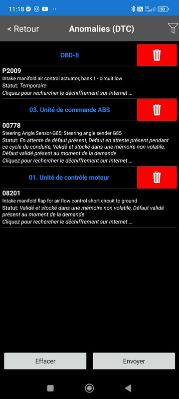

Ca me désespère ... et ça m'obsède. Ayant un peu de temps, effacement à VCDS et nouvel essai. A l'arrêt : Ca semble répondre, puis quand je roule et que je tire un peu, pas de puissance à bas régime puis ça vient, la pression turbo monte jusqu'à presque + 1 bar puis coupe brutalement : En prime au moment où le défaut moteur s'est inscrit le défaut ESP l'a accompagné.
Salut, Quelques news des opérations du week-end, après une nouvelle séance dans le garage, des essais sur environ 30 kms et sous réserve de nouvelles surprises : - Jusque-là, plus de fuite de LdR : cela semble bien venir de la sonde donc. joint mal positionné ? - Pendant 29,5 kms, pas de pb d'ESP, alors que je l'ai "provoqué" et déclenché dans les ronds points. Mais alors que je rentrais le voyant s'est rallumé de façon permanente. Pas eu le temps de regarder, mais j'ai un défaut G85 qui sort et celui-ci n'est plus joignable par VCDS à l'atelier. A examiner, je ne suis quand même pas poisseux à ce point ? - Freins : pas d'améliorations nette. J'ai fait jouer la durite qui amène la dépression (par hasard j'ai lu un post où quelqu'un indiquait une durite percée qui provoquait le même défaut moteur 0299, du coup ... j'ai essayé pour voir). On entend bien l'air rentrer (pchhhhttttttt) donc c'est étanche. A voir quand j'aurais réglé l'ESP peut-être. - Turbo : après avoir potassé, - Recontrôlé le jeu de l'axe, il n'est pas "optimal", mais ça fera encore bien des kms... De toutes façons, ça n'a pas de lien avec la perte de puissance/les défauts - J'ai testé la capsule en aspirant depuis la N75 : elle est étanche. - Géométrie variable : quand on met en dépression, on voit bien la tige remonter, facilement. J'en déduis qu'elle n'est pas grippée, ça a l'air plutôt pas mal. - J'ai débranché le débitmètre et le papillon, nouvelles erreurs, mais pas les mêmes. En même temps, c'est logique et cela ne permet pas de conclure quelque chose. - N'ayant qu'un vieux PC sans autonomie, je n'ai pas pu faire de relevés VCDS en essai. Mais j'ai un autre soft, CarScanner, sur l'OBD. J'ai fait un relevé de charge, débit d'air et ouverture papillon. Accélération , passage d'une vitesse, sans défaut : Accélération , passage d'une vitesse, DEFAUT : Je remarque que quand le défaut se déclenche, le papillon reste ouvert à 84 % et ne bouge plus, comme si il était bloqué. Alors je ne sais pas si c'est une cause du problème, ou une de ses conséquences. Et ça m'étonne car il était dégueulasse de suies etc.. et je l'ai nettoyé bien comme il faut. Peut-être un peu trop et je l'aurais grippé ? Et voici les défauts : P2009 en OBD, c'est bien le débitmètre ? et 08201 ça serait le boitier papillon en amont de l'EGR ?
Allez, je fais le suivi du pb Turbo dans ce post. Suite aux soucis du WE derner, j'ai - pour l'instant - résolu le pb de fuite de liquide. Par contre, j'ai toujours des pbs autour du turbo. - Je n'ai pas de puissance. C'est toujours difficile à juger, mais là le moteur est hyper linéaire, poussif, pas de couple. Bien moins que la 8V 105 que j'ai eue. - Sur les premiers rapports, je peux tirer à fond les tours, pas de voyants. - En charge (montée de pont), les défauts P0299 et 00665 apparaissent et le moteur de met en mode défaut. Si je coupe le contact, ça revient. Procédure répétée x fois, je ne vois pas de connecteurs qui ne serait pas branché etc..... Faut que je potasse une procédure de diagnostic, si vous avez des idées...
Salut, Question sur le turbo : - Précédemment, lorsque j'avais démonté le FAP, j'avais vérifié le jeu de l'axe de turbine, coté échappement donc, et cela me semblait tout à fait correct, pensant que le turbo avait déjà été changé (253 000) - A la suite de mes mésaventures, à l'occasion du démontage de la conduite entre le turbo et l'échangeur, j'ai remarqué qu'il y avait un peu d'huile présente, pas énormément mais quand même un peu. Je suis allé un peu plus loin et j'ai démonté les flexibles jusqu'au turbo. Là, en allant vraiment jusqu'à l'axe, et donc pouvant bien vérifier "avec le bon geste", malheureusement il y a du jeu. Je réfléchis donc à planifier l'opération lorsque j'aurais résolu mes autres soucis. Je viens de regarder la réf. kkk 03L 253 016F et c'est quand même 450 € environ. Sur oscaro, ça va de 217 € pour un reconditionné REMANTE jusqu'à 850 .... 217 € pour un turbo, le collecteur, la waste gate, c'"est pas exagéré et c'est moins cher qu'une occase à la casse. Avez-vous déjà essayé ces pièces, est-ce des gens sérieux ? https://www.oscaro.com/turbocompresseur-suralimentation-remante-003-002-000065r-15156791-2234-p#/?vid=29362&vident=bSmUgc3VpcyBEaW9ueXNvc9WW2yNJtYoWgJcAG6KDbI0mJUBmdxh3KRvOACTKt4EZ Merci, Cyril
