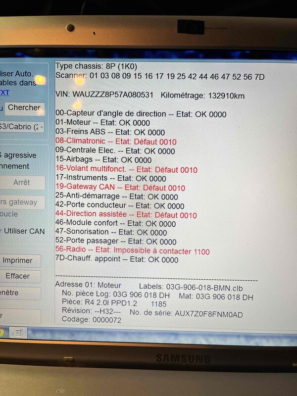

Bonjour. Elle a démarré. Le problème : tout bêtement les injecteurs pompes désamorcés après 6 mois sans rouler. Un client du garage, excellent dieseliste, qui bosse dans les trucks, autocar... m'a expliqué qu'il avait ce pb en cas de fuite, panne de carburant... "charge ta batterie et insiste au démarreur" qu'il m'a dit. Bon ok pourquoi pas..... Après plusieurs essais elle a démarré et fonctionne très bien. Après un essai devant le garage tous les défauts; direction, esp, abs ont disparu. Merci pour votre aide et bonne continuation. -

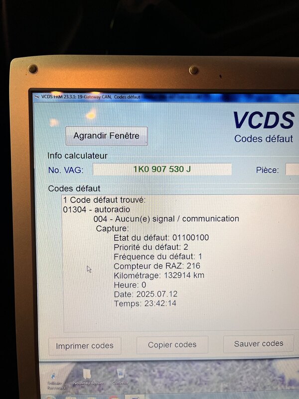

Bonjour. Merci à tous de m'avoir répondu. J'ai pu m'y remettre hier soir. Je n'ai pas trouvé de détecteur de choc sur ce véhicule. Les fusibles sont ok. Voilà la photo du gateway can, mais il concerne l'autoradion. A part la direction/abs/esp, les défauts concernent la radio/volant. J'ai contrôlé la pompe tandem. Ne connaissant pas l'entrée ou la sortie, j'ai testé les deux sens ! En actionnant le contact, le moteur tourne et crache du gazole. Par contre le gazole est un peu noir. J'ai lu sur une réponse dans une discussion, que cela était normal avec common rail. Un pote garagiste est passé avec son diag. Bilan : il n'a trouvé aucun défaut !!!!!!! Rien, à part la communication autoradio et la direction. Donc voilà où j'en suis : le moteur tourne, j'ai du jus, mais le moteur ne démarre pas. si vous avez des pistes..... -

Bonjour. Comme précisé dans ma présentation, j'ai un garage auto spécialisé dans les voitures anciennes. Là je commence à découvrir l'univers de l'électronique auto et du diag. J'ai acheté une audi a3 8p 2.0 tdi 170 132 000 kms en procédure RSV. Choc avant droit : triangle et cardan à remplacer. Certainement un trottoir ou gros nid de poule. Très peu de dégâts pour un véhicule qui a fini à la casse...... Pas de déclenchement d'airbag. La mécanique a été faite. J'ai monté une batterie neuve varta 77ah 780a car la voiture était stockée depuis 6 mois. Un pote m'a prêté un vag diag avec vcds. Mais il s'agit d'une version ancienne qui n'est plus à jour. Officielle ou chinoise, je ne sais pas. Il y a pas de calculateurs auxquels je ne parviens pas à accéder. C'est la même lorsque j'ai essayé sur mon a3 8l 1.9 TDI. Peut être que le logiciel est dans les choux. Les problème sont le suivants : - quand je tourne la clé le moteur est entrainé mais ne démarre pas. - un pb de capteur G85. Certainement à remplacer/recalibrer vu le choc avant droit. - soucis d'autoradio (mais ça on verra plus tard). J'ai contrôlé la pression de carburant en arrivée de filtre : le gazole arrive. Voilà deux photos : - le compteur lorsque je viens de mettre le contact - l'autoscan Pouvez vous me dire la procédure à suivre. Cordialement. Arnaud.
