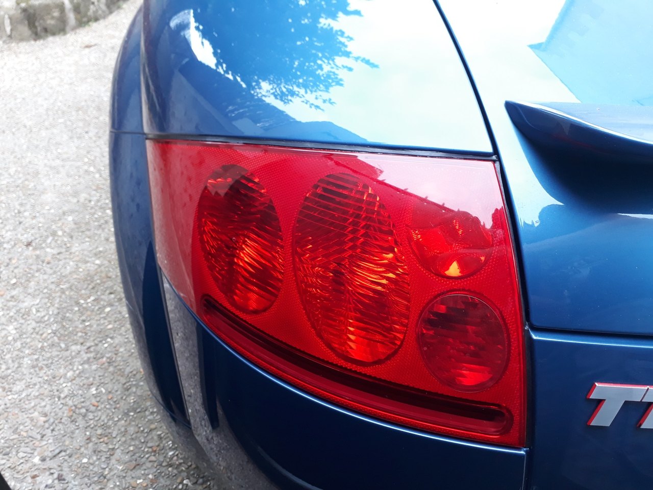

Bon sinon, j'ai commandé ce kit pour remplacer les joints des feux arrière, vendu exclusivement aux USA :
Audi TT MK1 Replacement Tail Light Seals – SpoonFedTuning
Et voici la vidéo correspondante pour les changer; je vous dirai si c'est aussi simple que çà AP-Smiles_u1F609.png
J'ai donc procédé au remplacement des joints de feux ar, qui étaient complètement cuits et partaient en morceau.
Le kit SpoodFedTuning est bien fait et se compose des 2 joints, de 12 fixations et d'une notice. Le tout pour 45€ fdp inclus ... sans compter une taxe additionnelle de 11€ à payer directement au facteur ! (nouvelle loi depuis le 1er juillet sur l'import de marchandise hors UE, dans les fait je pense que c'est surtout le passage en douanes à l'arrivée qui déclenche cette taxe ou non ...)
Je vous laisse apprécier le avant/après.
Idéalement il faudrait mettre un peu de colle sur le pourtour entre le joint et le feu pour que cela plaque tout le long. Personnellement, j'ai fait sans car j'ai préféré voir ce que cela donne une fois monté sur la carrosserie, de manière à ce que le joint prenne sa forme contre la tôle.
Le résultat est satisfaisant et l'effet de vague du joint se voit quand on a le nez dessus. Si cela se déforme trop, je mettrai de la colle pour le coup.
A noter que lors du démontage des clips d'origine (dont certains étaient complétement rouillé), il faut bien faire attention à ne pas casser les supports du boitier du feu.
Encore une petite "rénovation" qui fait du bien à mon TT AP-Smiles_u1F60A.png

Ce n'est pas bien compliqué à faire, il faut juste être minutieux pour le démontage de l'ancien joint.

Le 24/08/2021 à 09:16, nickbui a dit :
