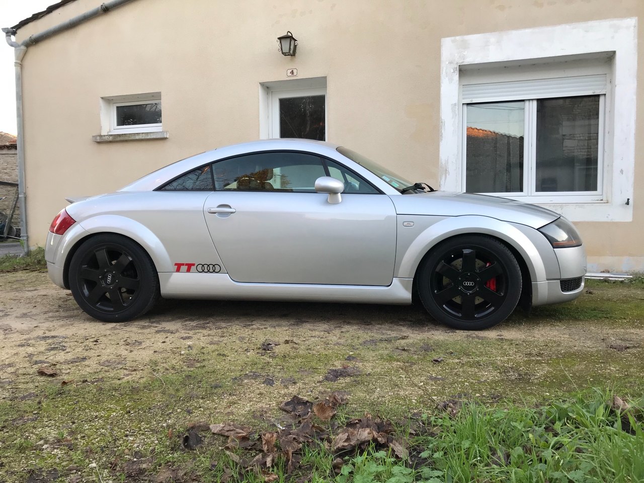

Que pensez-vous de ces jantes S3 repeintes en noir sur mon TT ? AP-Smiles_u1F60A.png
Ca reste du 17P, avec le même ET, mais je trouve que le 17p ne fait pas trop petit sur le 8N pour ma part.

L’idéal Sur un mk1 c’est du 18p
moi perso les jantes noir j’ai beaucoup de mal ça ne fait du tout ressortir le détail de la jante
Les éléments en noirs font direct plus agressifs :AP-Smiles_72:

Si tu dois mettre des 17 noires il faut ma poser sinon ca fait trop petit je trouve
exemple qd j avais les miennes
Je partage l'analyse de @Cedric 16
Du 17 bien bas en noir, c'est très racing.
C'est vrai que en noir cela fait plus "racing".
Personnellement, j'aime bien les jantes noir brillant (pas mat) quand çà contraste avec la couleur de la voiture, donc là sur le bleu, çà le fait !
Sinon, je viens de lui mettre des ressorts -25mm Eibach, donc c'est déjà rabaissé pour moi, certes pas "posé" à raz du bitume comme sur celle de @Cedric16 sur sa photo AP-Smiles_u1F61C.png mais c'est déjà mieux que l'origine.
