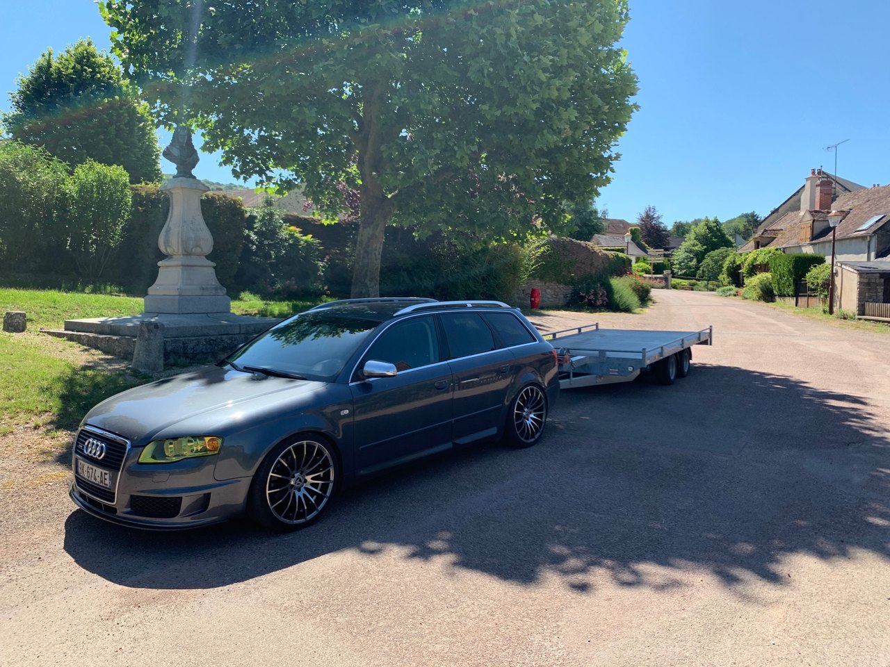

actuellement elle ressemble à ça bien trop basse j'aimerai la remonter

Tu la trouves trop basse mais tu veux la descendre à -30, je ne comprends pas...
Je ne la trouve pas très basse au contraire, mais les jantes ne lui vont pas. Elles ressortent trop et donnent un effet 4x4. L'ET ne doit pas être adapté ( sans doute un ET entre 35 et 29 ).
Si tu la remontes avec ces jantes, cela va être encore plus moche...
Mais chacun ses gouts.

Merci pour ta réponse oui je me suis emmêlé les pinceaux je veux la remonter mais pas de trop !
Question tu as le châssis confort ou sport?
Je te l'ai dit, je suis en combinés filetés donc plus aucun rapport avec le châssis sport.
Si tu veux un réglage au poil sans être trop bas, tu devrais prendre les combinés KW Street Confort car ils sont faits pour un rabaissement réglable entre 0 mm et 40 mm, contrairement aux ressorts courts ou combinés filetés "normaux" qui commencent à -30mm.
Avec les Street Confort, tu peux régler à -10mm, -15mm, -25mm enfin comme tu veux.
Par contre, c'est pratiquement 1500 euros.
Pour faire moins cher, trouve toi des ressorts de châssis sport ( -10mm ) ou châssis S-Line ( -15 mm ).
Tu pourrais la rabaisser encore un poil si tu avais les jantes adaptées
Mon ET est de 26 en 19 pouces chassis SLINE, ca touche de temps à autre mais c'est leger (faut pas la charger comme une mule par contre)
regarde mon topic
Modifié par mon.pti.juju
la t as du -30 avant arriere
pour moi ton soucis de frottement vient essentiellement des jantes
la remonter ne changera rien
Merci pour ta réponse.
peux tu mesurer la hauteur entre le sol et le milieu de ton aile arrière stp kivilinci, moi j’ai 64cm et toi ?
agassy merci de tes conseil mais je ne connais pas d’autre solution sauf changer de jantes ce qui est trop onéreux pour moi.
64.5 cms à l arrière
Et 64 cms à l avant
A vide
ok moi j'ai 66 à l'avant et 64 à l'arrière (à vide) je fais la modif cette semaine je ferai un retour.
