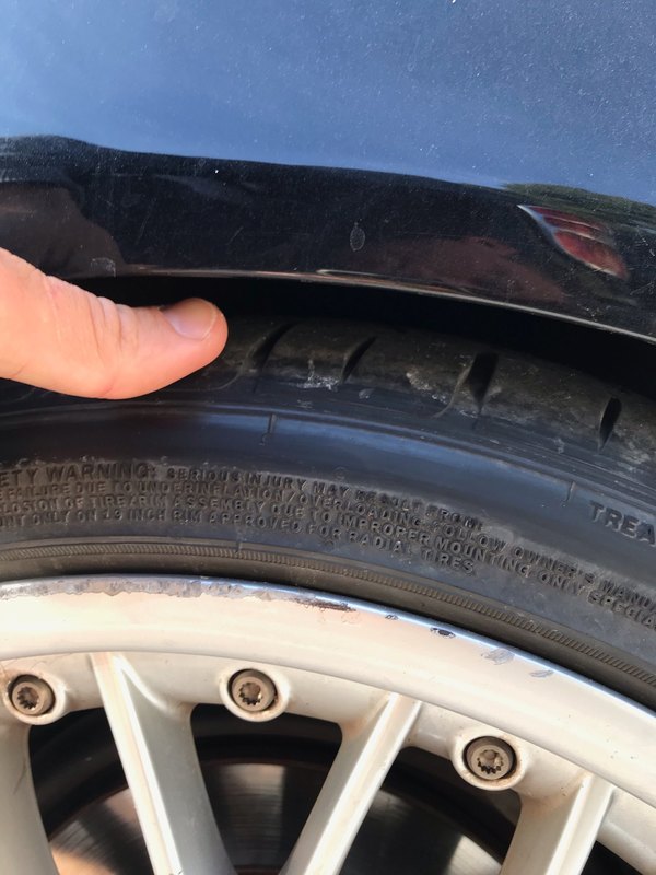

Merci Fred de ta réponse j'ai regardé à l'intérieur et rien d'écrit ce ne sont pas les jantes d'origine. Je joins une photo pour apprécier la hauteur actuelle .. -

Merci de ta réponse, dimension pneus 255/35R19 largeur et déport des jantes ainsi que le matériel avec lequel elle a été rabaissée, je n'en ai aucune idée mais le problème est vraiment la hauteur je ne passe meme pas le pouce entre l'aile et le pneu. -

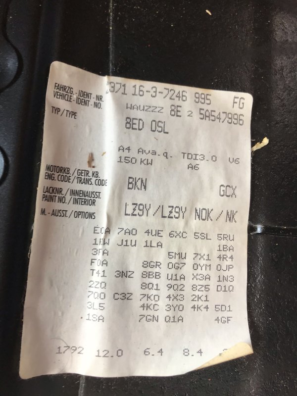

Merci pour ta réponse le châssis est un confort car le code inscrit sous la banquette arrière est 1BA. Tu me parles de repère ressort arrière : bleu/vert c'est quoi exactement ? car les ressort actuel ne sont pas ceux d'origine mais des ressorts courts.. -

Bonjour à tous et à toutes, J'ai besoin de votre aide pour l'opération suivante : changement ressort amortisseur arrière. J'ai acheté la voiture A4 B7 ambition luxe V6 3.0 TDI , rabaissée avec des jante en 19, problème : les pneus touchent trop souvent l'intérieure des ailes, ça frotte c'es désagréable. Je pense avoir un chassis confort J'aimerai remonter l'arrière de la voiture en changeant les ressorts d'amortisseurs. Pourriez vous me donner la bonne longueur des ressorts pour l'opération ??🙏 Actuellement j'ai une différence de 2 cm entre l'avant et l'arrière, en mesurant du sol au point haut central de l'aile (64cm à l'arrière et 66cm à l'avant) comme je ne sais pas si les ressorts avant sont d'origines je ne peux pas prendre cette hauteur pour référence et je ne veux pas me retrouver avec une voiture aussi basse qu'aujour'dhui après changement ou alors avec une voiture qui pique du nez ! J'ai trouvé ça : https://www.oscaro.com/jeu-de-2-ressorts-de-suspension-monroe-sp3384-1809457-188-p#/?vid=11946 https://www.oscaro.com/jeu-de-2-ressorts-de-suspension-metzger-2241783-4096427-188-p#/?vid=11946 et grosse différence avec ces réf là: https://www.oscaro.com/jeu-de-2-ressorts-de-suspension-metzger-2240616-3232672-188-p#/?vid=11946 https://www.oscaro.com/jeu-de-2-ressorts-de-suspension-metzger-2240615-3232671-188-p#/?vid=11946 Merci pour vos conseils 👍
