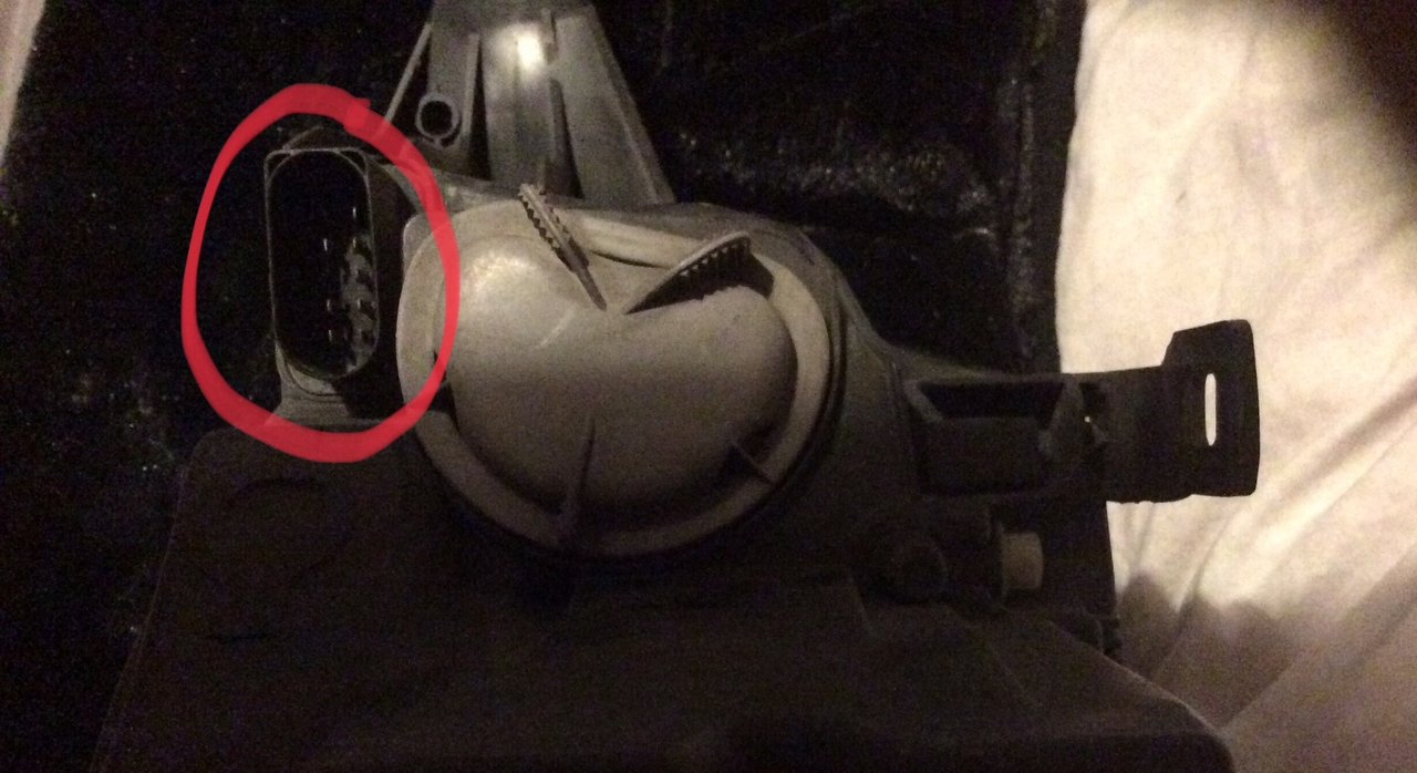

J’ai une question pour ceux qui l’option xénon, j’ai un câble de feux qui traînent dans le moteur, pourtant les feux s’allument bien...
quelqu’un pourrait me dire si le câble en question est branché sur sa tt ?
C’est n’est pas la prise d’un moteur de réglage de hauteur de phare ?
@Naadji doit avoir raison !!
En tout cas sur mon TT, cette broche est connectée au phare 😉

La broche sur tu z pris en photo n’est pas la même
celle de @Ycherest en 4 fils
  • Aime 1
J’ai pas d’autre broche dans cette zone......
il y a 20 minutes, Kinou28 a dit :
Tu n’aurait pas une une photo de l’arrière d’un de tes nouveau phare ?
Si bien sûr  !!
Voila c’est ce qui est entouré en rouge....😉
Ok merci pour la photo, je penser que ça venait du phare mais non en faite, la prise que tu a enrouer en rouge à 10ou 12 pin
la prise qu’il cherche en a 4
