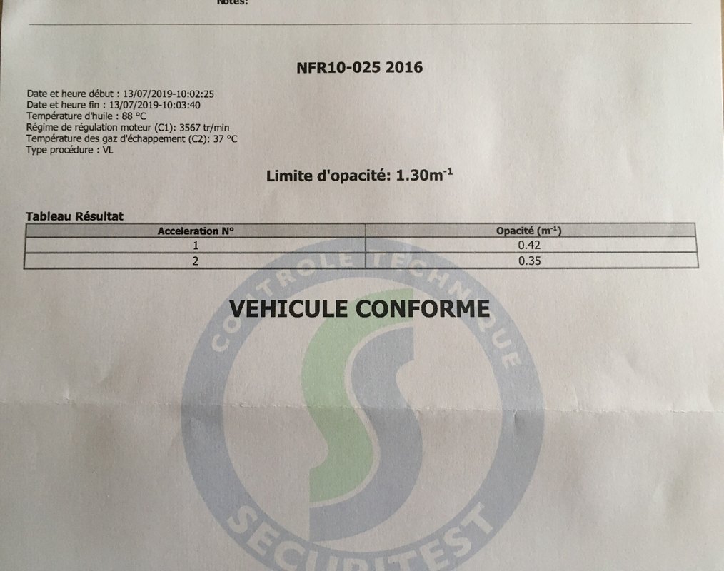

pour le ct regarde l’étiquette collée dans le coffre au niveaux de la roue de secours je te joint une photo de la mienne c’est les critères relevés au ct pour la valeur homologuée sortie d’usine par le constructeur
pour moi norme euro 4 et 1,30
la deuxième photo c’est le résultat obtenu au ct
sachant que je ne possède plus de cata primaire juste le cata sous la voiture
ça te donne une idée
pour 1,30 je suis entre 0,35 et 0,45

les valeurs relevées sur la mienne
indique 0,42et 0,35 de particules pendant le test très bonne santé du moteur car tu a bien compris que je peux atteindre 1,30 max
