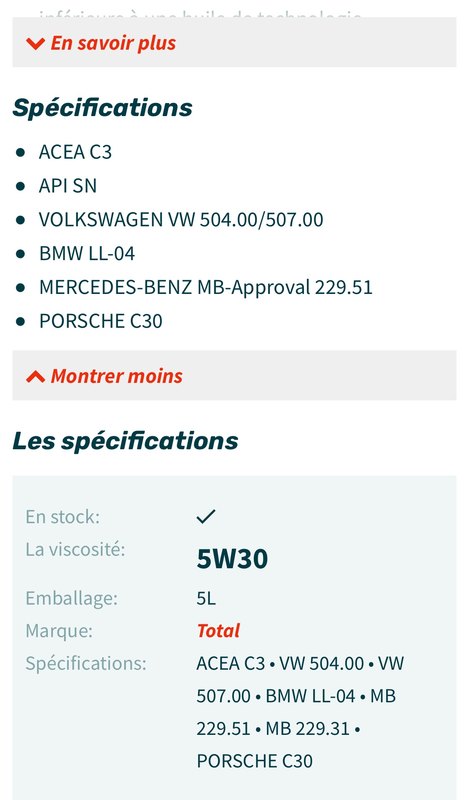

Pour ma part, c’est la première huile, que je vois en 504.00-507.00, qui couvre les 2 types de motorisations... Probablement plus simple à gérer pour eux...

"C'est encore le cas avec le nouveau Q3 donc pour celui de Fernand c'est toujours ACEA C3 ou
VW 504 00 ou Vw 508 00 ou Vw 511 00."
