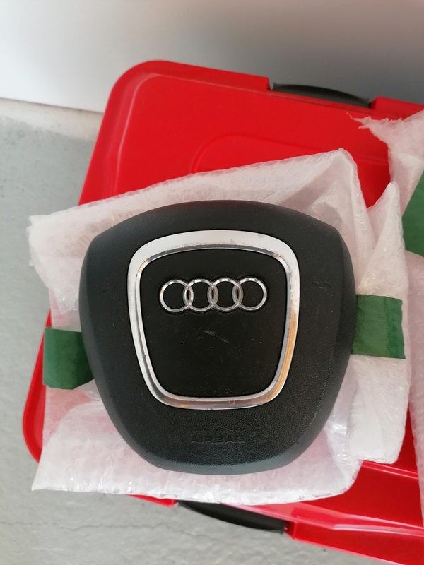

En attendant changement de mon volant par un autre avec le sigle sline.
Il a des marques sur la partie inférieur du au stockage et une pièce qui venait dessus.
Volant complètement nettoyé avant montage et l'autre nettoyé et rangé.
D'ailleurs je vais le vendre si ça intéresse quelqu'un. Avec lairbag bien sûr.
Sinon j'ai regardé sur plein de site mais je ne dois pas mettre le bon terme en recherche, savez vous comment s'appelle le logo sline du volant svp.
Que je change celui qui est en place et pas beau
Rien, quand j'avais acheté ce volant c'était pour mon A6 J'avais donc acheté volant et airbag. Changeant l'A6 pour l'A5 je me retrouve donc avec 2 airbags
Modifié par Nicolede
OK parce que sur la photo on dirait qu'il a un trou
Non pas du tout. Mais c'est vrai que la photo fait bizarre

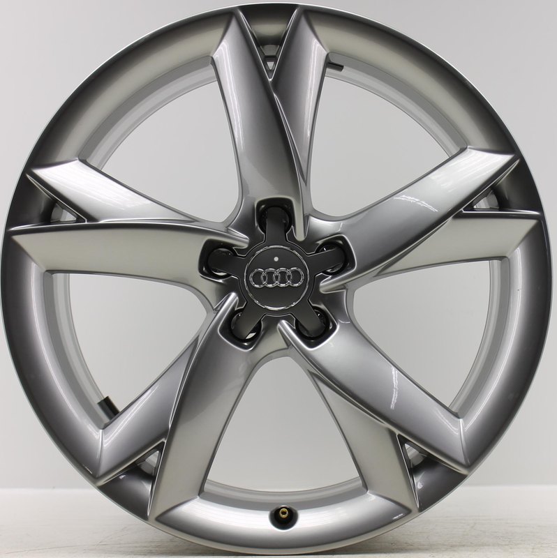

ok. J'ai les jantes Y d'origine sur la mienne en 8.5/19 en ET33 me semble t'il. Les dimensions de tes jantes?
19 x 8.5 et ET40 je crois.
Je les démonte cette semaine je te redirais.
Il y a 2 heures, Nicolede a dit :
Ok merci. Ca expliquerai pourquoi tu es en 30 derrière pour les cales. On m'a expliqué qu'il fallait prendre le point le plus proche de l'aile (pneu ou jante) de mesurer l'écart et d'enlever 0,5 pour être tranquille.

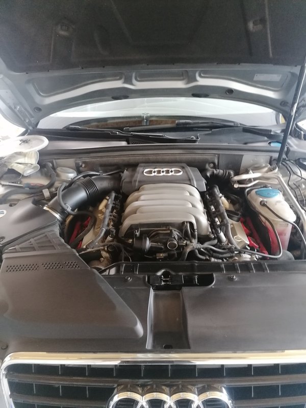

Vidange et nettoyage filtre :
IMG_20210801_121326.thumb.jpg.cd8a75eac67bd34f1540f749abc94ba9.jpgIMG_20210801_122405.thumb.jpg.aa103ac05a5e04a4ad662b0a2c67178f.jpg
Prête à reprendre la route.

Déposé de mes jantes origine en 18 chez un spécialiste de la peinture epoxy.
Passage en aerogommage au préalable IMG_20210913_183339.thumb.jpg.eb96cdb8c1038a4b94f81b581ef7b19c.jpg
J'ai depuis ce matin une perte franche au moteur. Ça ressemble à un injecteur ou plusieurs....
Code défaut P0272 cylindre 4 donc. Avez vous déjà eu ce pb. Merci à vous
Aie, sûrement un problème d' injecteur ou un problème de compression mais moins plausible. AP-Smiles_u1F61E.png
Tu peux prévoir de remplacer tes 6 injecteurs si tu veux repartir tranquille.
Bon bah y a plus qu'à changer tout ça.... Ça me fait suer quand même 😁
