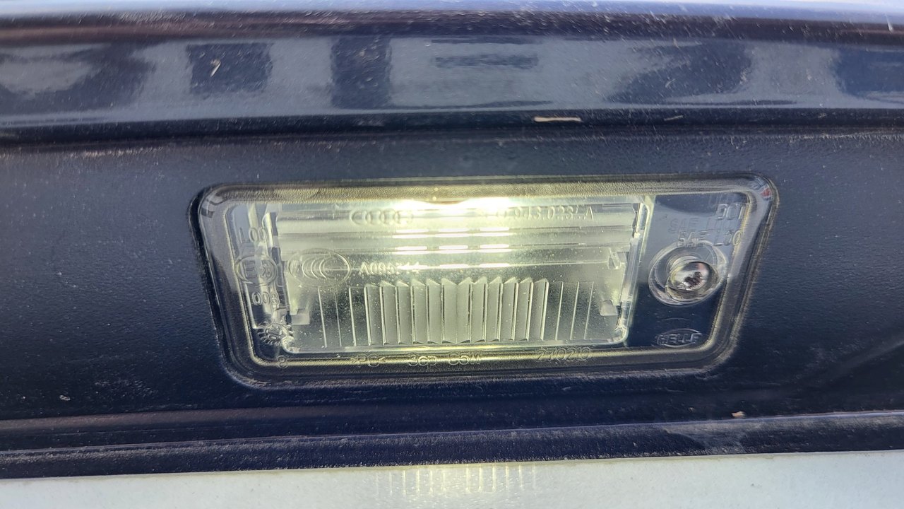

Ah si, j'ai remplacé les ampoules des feux de plaques par des leds anti-erreur.
20220829_123241.thumb.jpg.bcc333ed5e205aa5ec8cf0c0fd42edc9.jpg20220829_123304.thumb.jpg.bf279c3b1fe58e1feedb8b83812c1541.jpg
J'ai pris des leds PHILIPS.
20220829_123343.thumb.jpg.761399e0fbb8f21f64ba5a60fcd12b89.jpg20220829_123353.thumb.jpg.43ce5cad590923aa212b14221adc0fb9.jpg20220829_123436.thumb.jpg.6d7e0f7b05bfa107f07133a3b7a4d550.jpg20220829_123441.thumb.jpg.790ea248813f2fce9e18378ec6f6423b.jpg20220829_123658.thumb.jpg.f735d25399ee23e47d2a5b33b751e05c.jpg20220829_123714.thumb.jpg.052c66e267e417699c4a56f7d0008686.jpg20220829_212311.thumb.jpg.8a8f0c58fe53774323a95d13eb08680c.jpg
Et pour mon ami Tony (bagghera), non elles ne flash pas. AP-Smiles_u1F61C.png

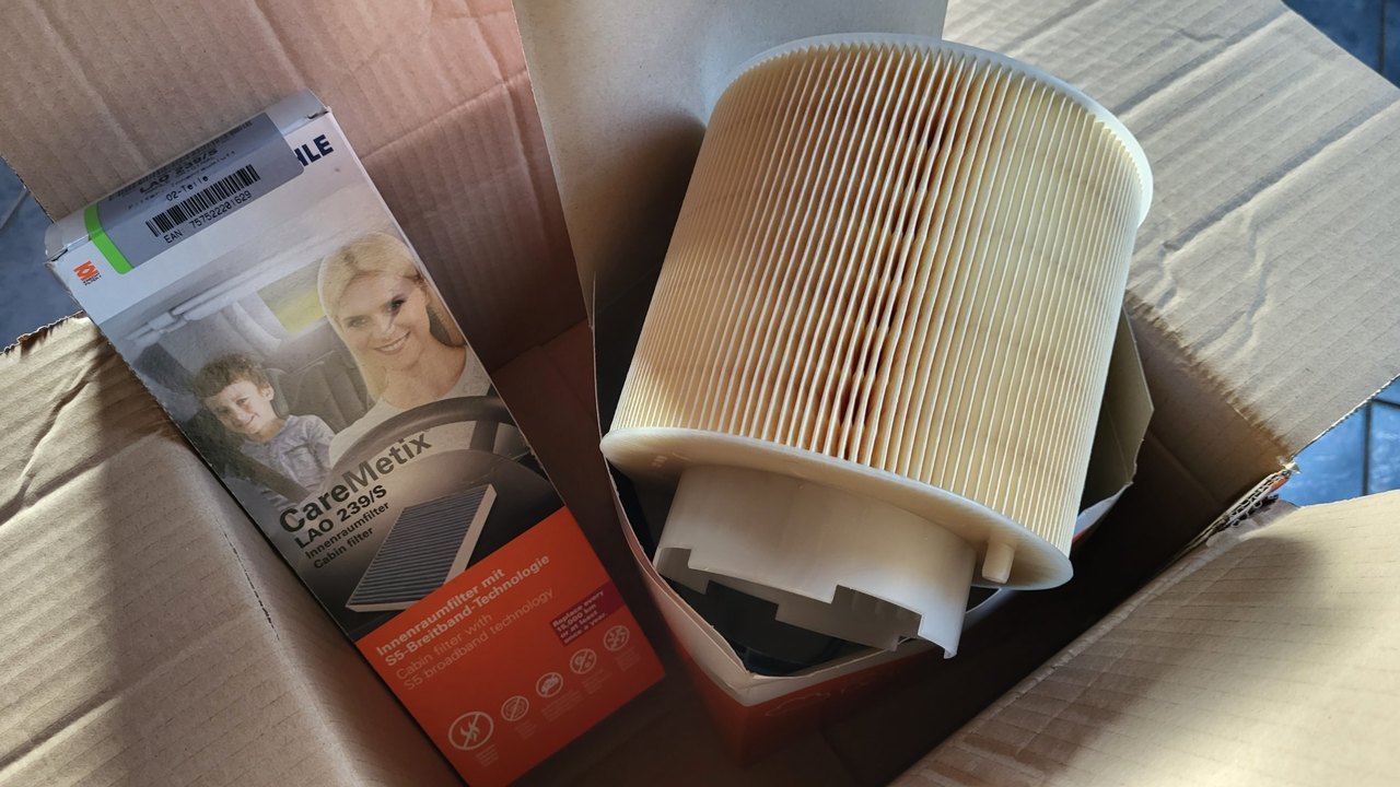

Ce soir petite commande pour ma vidange.
J'ai pris le filtre à huile en bosch et j'ai pris 10L d'huile en Castrol EDGE Professionnal 5w30.
Dans la précipitation j'ai oublié de commander le filtre à air et le filtre d'habitacle
Sinon j'ai pris rv chez VAG pour faire un diagnostique de l'egr 48h avant le CT. Comme ça je serai fixé pour savoir si c'est réellement l'egr qui est kapout.

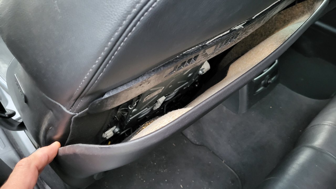

Petite mésaventure ces derniers jours.
Coque du siège chauffeur qui c'est décollé de son support.

Alors là, inédit pour moi, la coque du siège chauffeur décollée, première fois que je vois ça!
De mémoire "d'ancien", j'ai déjà lu ça sur le forum. Mais ce n'est pas courant, je te l'accorde ! Je pense que de la colle néoprène doit pouvoir solutionner le Pb.
Pas sur du choix de la néoprène .... :AP-Smiles_138:   Celle-ci est très résistante mais manque d'élasticité pour une application sur un siège (de mon point de vue).
J'ai déjà demandé au carrossier du concessionnaire près de chez moi, et il m'a dit de faire avec de la colle à pare-brise.

Un bien meilleur choix qui allie solidité, souplesse et résistance aux températures !  :AP-Smiles_2:
Perso j'aurai collé avec de la colle PU, qui à quelque chose près vaut la colle à pare-brise.
Bonjour.
Sur la mienne, les 2 coques ( passager et conducteur) se sont décollées en début d'été exactement au même endroit.
J'ai demandé dans un garage, qui m'a dit qu'ils les recollaient à la néoprène aussi.
C'est ce que j'ai fait il y a 2 mois de cela, pour le moment, rien n'à bougé.

Bonjour Michaël,
J'ai eu la même mésaventure avec une coque de dossier (chez moi c'était le côté passager). En fait ce sont les pattes du bas de la coque, celles qui s'insèrent dans la base de l'emplacement qui se décollaient. Opération facile à réaliser soi-même :
  • dépose de la coque en la déplaçant latéralement pour la faire sortir de son logement
  • nettoyage de la zone où sont collées les 2 pattes en plastique noir pour enlever tous les résidus de colle, y compris sur la coque elle-même
  • recollage des 2 pattes avec de la colle PU sur la coque
  • remontage de la coque en posant le bas puis le haut puis déplacement latéral
Opération faite en 15 minutes. Plus de soucis ;)

Et merci à toi @Montecristoff pour tes explications pour recoller la coque de mon siège. Perso c'est la fixation du haut qui a lâché mais ça change rien à la procédure.
Titine est au gge depuis ce matin pour faire un diagnostique de l'egr et regarder en dessous pour cheker le train av et vérifier l'état des bras et autres silentblocs,  réglage des AB, tout ça en vu du CT  de jeudi après-midi.
En même temps je fais recoler la coque du fauteuil chauffeur.

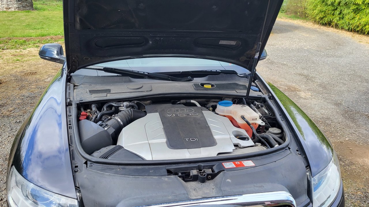

En fin de matinée,  je me suis mis un grand coup de pied au c... AP-Smiles_u1F61C.png, et j'ai donc entrepris de faire la vidange de ma belle. Il a fallu que je jongle avec le temps.
Un jeu d'enfant en soit, sauf une chose où j'ai galéré et fini par laisser tomber et filer chez mon concessionnaire.
 Pour commencer on élève l'AV de l'auto.
Et on vide le bloc d'une huile bien noire. Il était grand temps de la faire. Et on fait également les filtres.

Et j'ai fait du propre baie moteur.
Et, c'est là, que j'ai galéré et abandonné pour le remplacement des fitres d'habitacle.
Je suis donc finalement parti chez mon concessionnaire qui a bien rit quand je lui ai dit que c'était d'une galère.

Pour tes loupiottes de plaque nickel :bien: Moi j'ai passé un coup de bombe de peinture noire très léger sur la partie transparente de l'éclairage de plaque. Car les ampoules éclairaient trop fort.
Donc un très léger A/R de peinture, et maintenant, ça éclaire normalement sans éclairer la route derrière moi AP-Smiles_u1F60A.png
