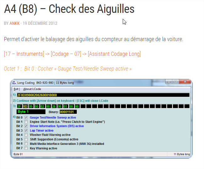

Aujourd'hui j'ai activé le check aiguille et l'abaissement du RED en marche AR. Plus tard j'activerai le mode flash de feux pour freinage d'urgence.
Sinon je n'arrive pas à trouver la procédure pour activer le niveau "tension de batterie" et niveau et/ou T° d'huile.

Je pensais que le check aiguilles n'était pas possible sur les A6 C6, que c'était activable qu'à partir des C7?
Est-ce que ce serait activable sur les A8 D3?
Salut Uruk,
J'ai mis un lien de topic ramenant sur les codings possibles sur audi dans ton topic de l'A8. Après, la liste ne doit pas être exhaustive.
Le check aiguilles est possible avec le MMI 3G, pas avec le 2G. (Donc pas possible pour moi , mais je l'ai sur la moto ! )
Rémi a été plus rapide que moi, c'est bien ce qui me semblait: il faut un MMI 3g. À moins de remplacer le MMI 2g par un 3g
@vladi6, vu que tu as un modèle de 2009, tu dois avoir un MMI 3g. Mais merci quand même. AP-Smiles_u1F609.png
sur a4 b8 de 2008 avec MMI 2G j'ai pu faire la modif.
les MMI sont si différents que ça ?
Peut-etre que @s4_ludovic a une manip qui fonctionne sur MMI 2G et qu'on ne connaît pas ?  (et donc qu'on aimerait bien avoir ...) :AP-Smiles_16:
Il me semblait que c'était lié au facelift et pas forcément à la version du MMI. Les facelift ont toutes le MMI 3G? Que celles équipées du MMI peuvent avoir le check aiguilles?
Oui, j'ai un mmi 3g high.
Et si jamais ....
Sur Q3 8U (2012) dont le MMI est un RMC, la procédure est:
:AP-Smiles_57:
Bonsoir,
Le check des aiguilles n'est possible que sur les modèles a partir de 2009, rien a voir avec le MMI, c'est le combiné d'instruments qui gère cette fonction.
Et certain modèles facelift ont le MMI 2G, c'est en fonction des finitions voir des options installées.
Sur mon A6 de 2006, j'ai changé le compteur par un de 2009, et désormais j'ai le chek des aiguilles et pourtant mimi 2g high
