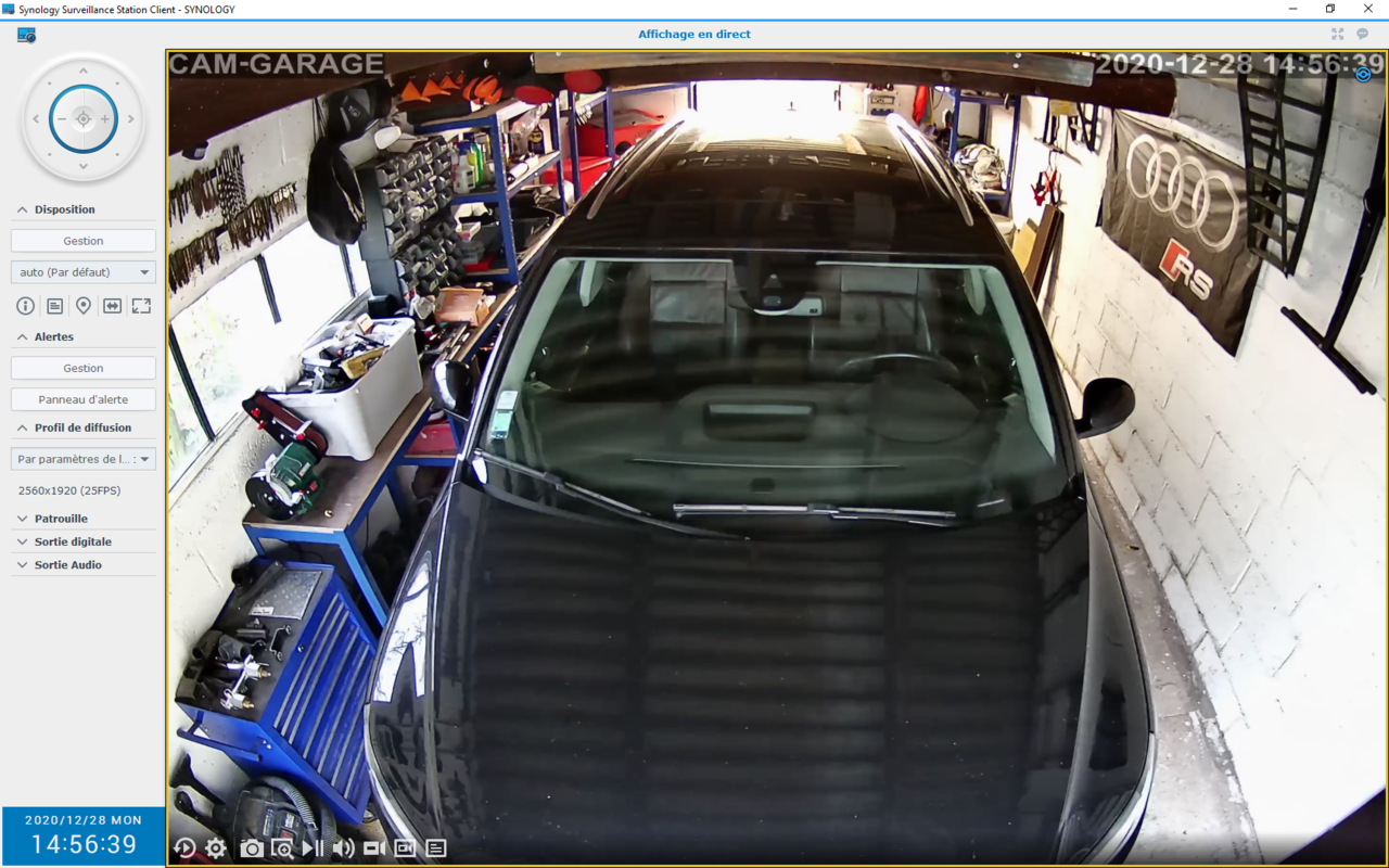

Bon lundi matin 9h00 un taxi (c mon assurance qui paye) vient nous chercher madame et moi direction Orléans pour récupérer la tigrosse :AP-Smiles_65:.
Que d'aventure cette année 2020, bref merci a tous pour vos messages de soutiens :AP-Smiles_116:
