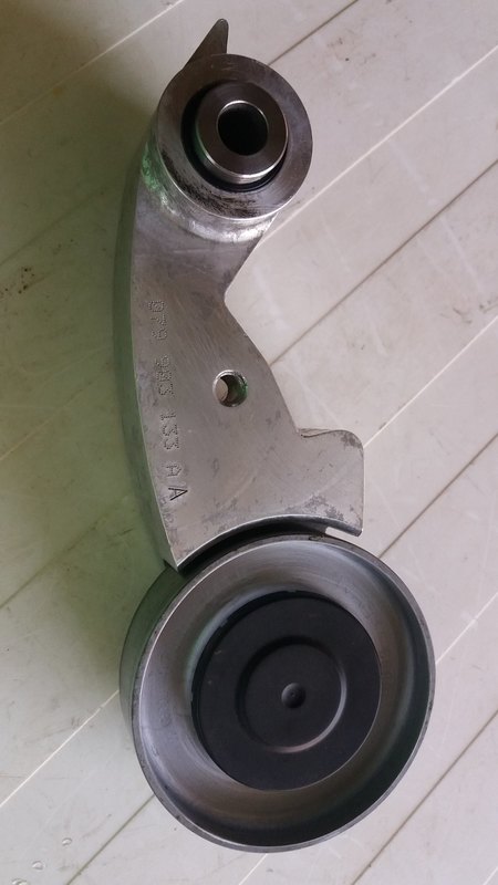

Je commence doucement à préparer le matos pour changer le tendeur et le " pignon " enrouleur....
J' ai récupéré un vieux tendeur sur Ebay, pour pas cher, rénové et changer son roulement par un SKF neuf, bien entendu...
J' avais aussi acheté, il y a des années, le pignon enrouleur neuf chez AUDI en préventif.....mais en vérifiant son état,
je me suis rendu compte qu' il avait déjà un léger jeu " axial "..INACCEPTABLE pour moi !
J' ai donc prévu de remplacer ce roulement NTN-SNR par un SKF comme sur le tendeur.
2130846967_tendeurrs4.thumb.jpg.2e7c518d69977203ad5414d673d2f481.jpgtendeur.thumb.jpg.0d21f0a2f38fa275a95f418c0fd78d8d.jpg2047150878_tendeurcourroie.thumb.jpg.dc03efd4205473e21a82677bd88c0a59.jpg
Modifié par Daniel
