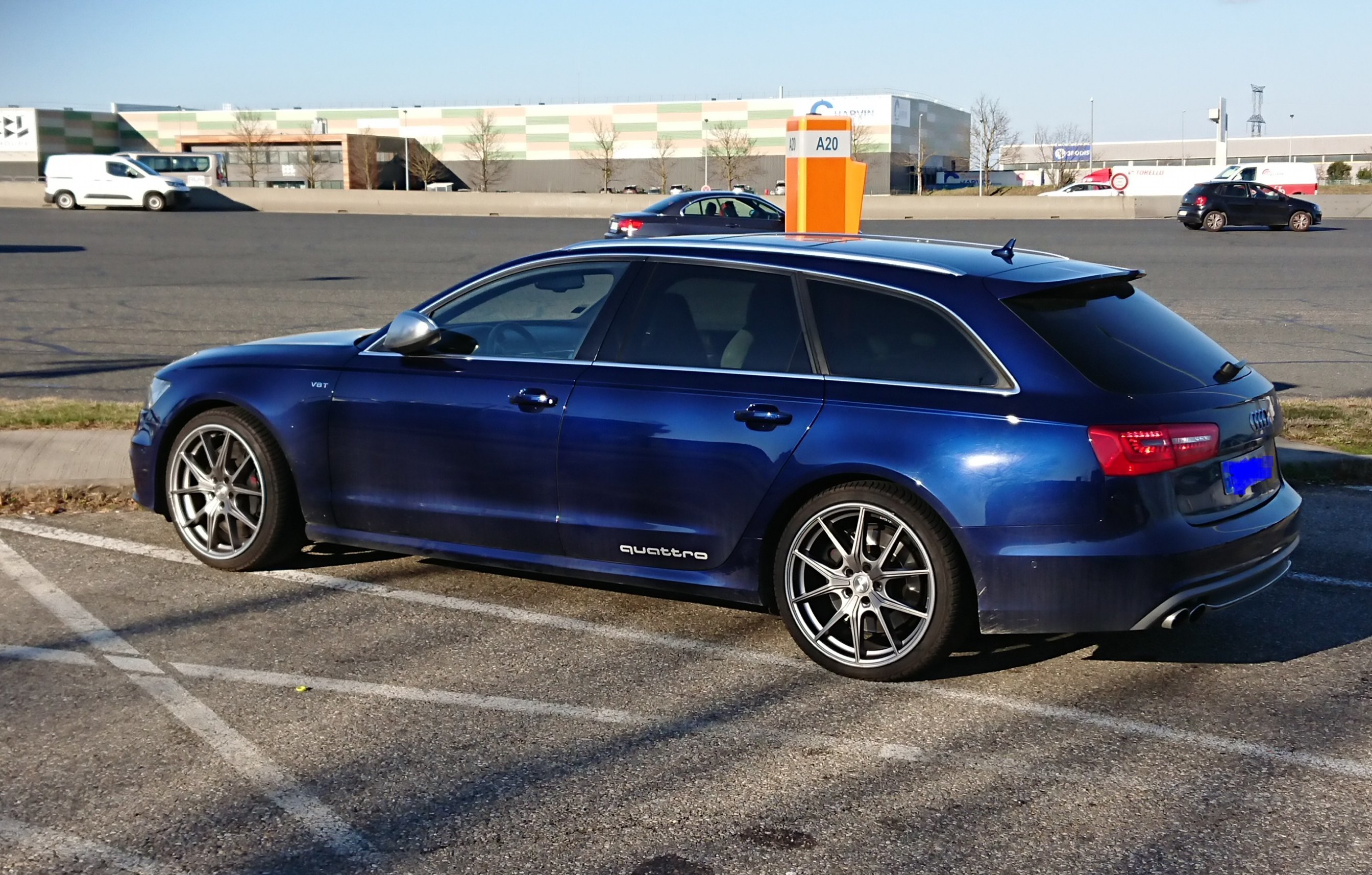

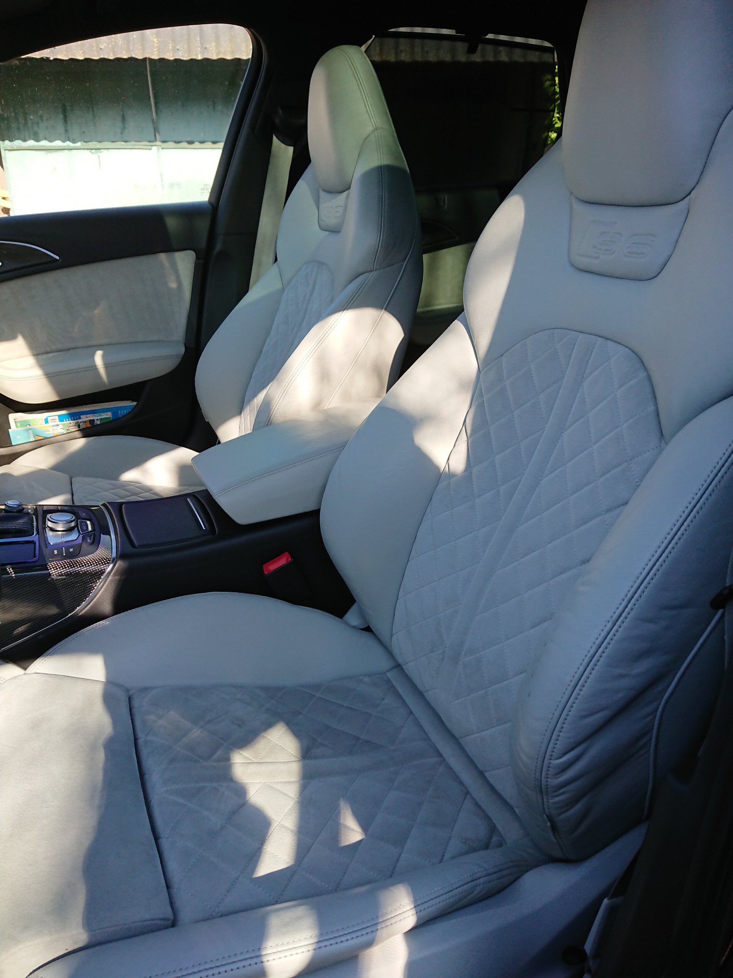

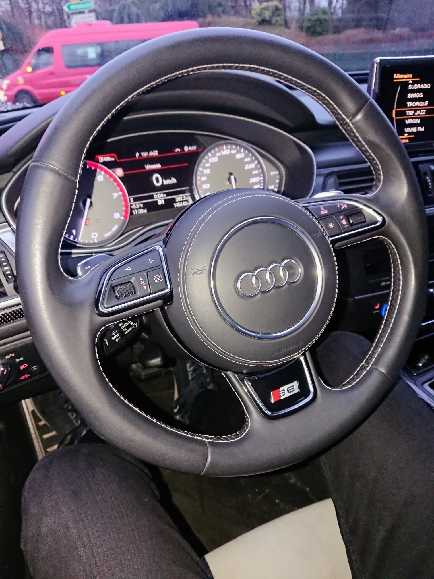

Je vous joins quelques photos issues de l'annonce qui m'avait fait craquer.

Superbe en bleu Estoril avec un intérieur clair, très bon choix Guillaume.  AP-Smiles_u1F60A.png
C' est bien la télécommande du chauffage stationnaire.
Un léger teintage des vitres AV pour être raccord avec l' AR serait sympa, à mon goût. AP-Smiles_u1F60F.png

J'avais flashé sur le bleu Estoril il y a quelques années en visitant la section S6/RS6 du forum et j'en avais vu une en concession. Je trouve que c'est une couleur qui va très bien à cette voiture et je ne voulais pas de blanc, de noir ou de gris que l'on croise trop souvent à mes yeux, surtout quand on voit la palette incroyable du nuancier Audi. Le forum contient un post très intéressant sur le sujet avec de super photos.
Une couleur claire pour l'intérieur était non négociable. Je fais partie de la minorité de clients qui ne veulent pas d'intérieur en cuir noir... Les goûts et les couleurs....

Très belle, j'aime également beaucoup ce combo.
Mention spéciale pour le volant que je trouve très joli AP-Smiles_u1F60A.png

Le volant est très agréable au toucher.
