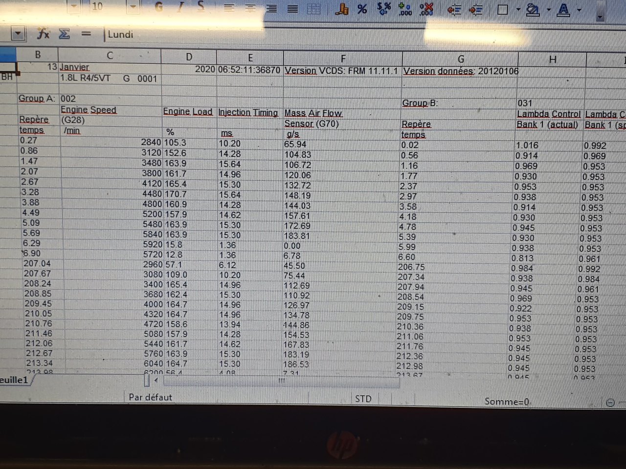

Non je n'est pas chronométré, en fait se qui me fait dire quelle a un soucis c'est que quand je lui demande de la puissance j'ai l'impression qu'elle force pour prendre les tours sans trop galérer non plus puis sur 10 accélération elle va me taper une seule bonne accélération ou on sent bien la puissance. Et sur 10 km sans trop lui en demander mais un petit peut quand même le collecteur devient rouge. Si encore je lui mettai dans la tête pendant ces 10km je comprendrai la chauffe du collecteur mais je suis loin de lui faire une spécial de rallye pendant ces 10km...

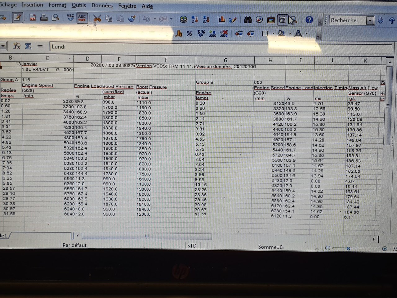

Je trouve la consigne de turbo basse pour une 225cv, on a d'habitude plutôt 2100mbar au niveau de la mer. Tu mets du sp98? Pas de défaut moteur ? Pas de cliquetis ?

Salut Bk, oui sp98, pas de défaut moteur sauf la 249 que j'ai enlevé mais laissé la sonde, pour toi le turbo serai fatiguée ? Les logs ont étaient effectué à un peut moins de 700m d'altitude. Aucune idée pour le cliquetis, comment vérifier ? Pas de claquement suspect au moteur en tout cas sa tourne rond.

Je n'ai jamais interprété de log faits en altitude, j'aurais plutôt pensé que l'ecu aurait monté la consigne de boost pour compenser.
Turbo fatigué, d'après les logs non, c'est ta consigne qui est basse. C'est souvent a cause de mauvais carburant (sp95). Tu peux logguer le retard a l'allumage suite a cliquetis sur le canal 020. Si tu peux descendre dans ma vallée faire un log 002 115 020 :)
L'ancien propriétaire me dit qu'il mettait du 95 e10 de temps en temps, depuis que je l'est c'est 98 uniquement ! Mais du coup qu'est-ce qui ferai baisser la consigne de turbo ?
J'ai dit une bêtise les logs en photo ont étaient fait vers 200m d'altitude pas plus. Tu arrive à ouvrir les fichiers de mon premier post ?

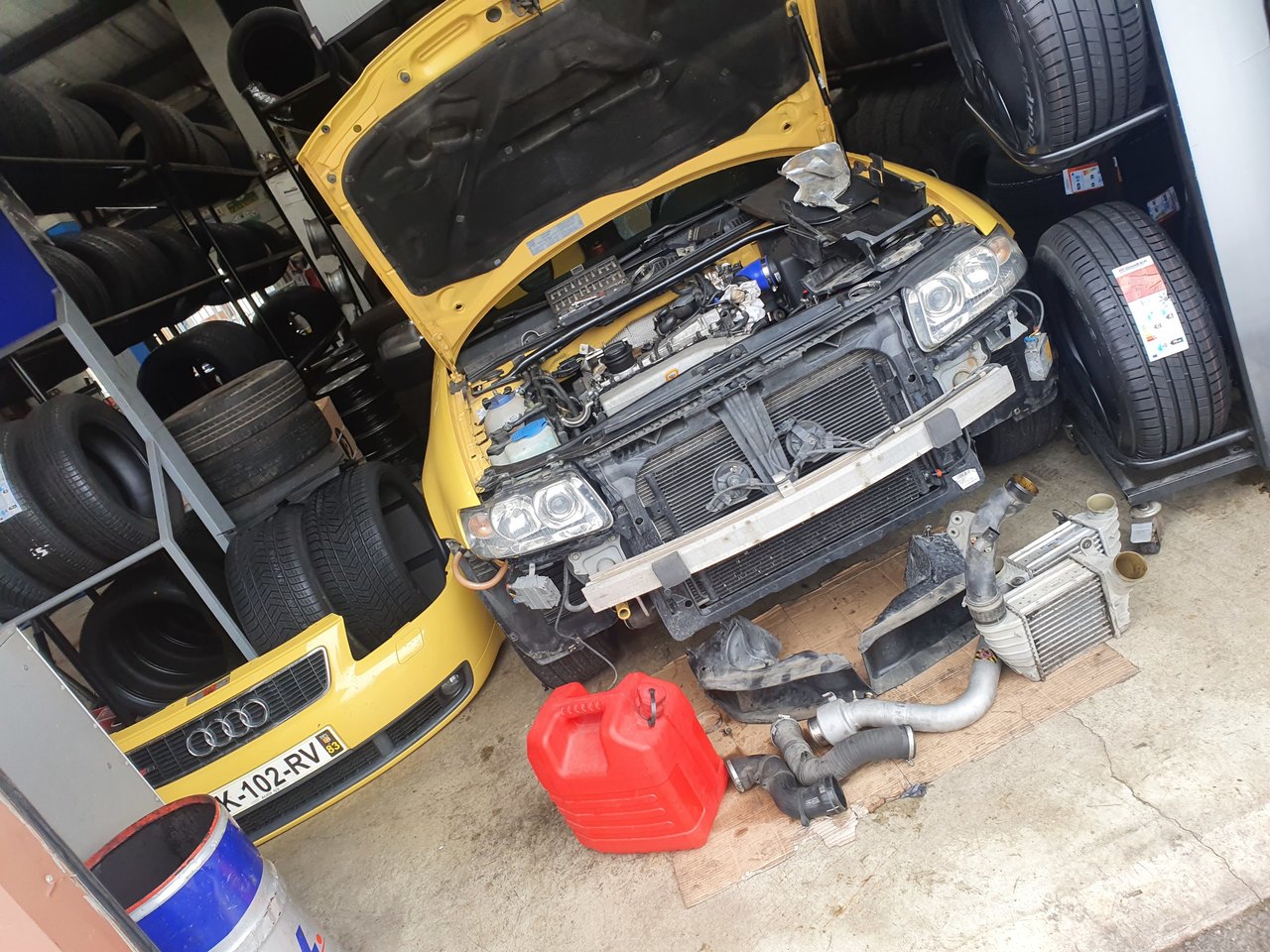

Du coup j'enlève tout le bordel en dessous je bouche le trou au niveau de la jauge d'huile et raccorde le master vac sur le côté gauche de la pipe d'admission, j'en profite pour virer la n249 et y met une résistance mais elle ressort toujours en défaut 🤔
Heu tu as viré les durites , valves,pompe etc qui sont sous le collecteur d admission???
Modifié par bioco
Il y a 15 heures, bioco a dit :
Absolument tout a dégagé !

En faite j'ai trouvé le tuto sur un forum anglais, sa ne joue en rien sur les perfs tu enlève juste des dépression plutôt inutiles car le chmilblik part du milieu de la pipe d'admission entre dans un y, de la sa va dans le système de reniflard, l'autre part sur un T, un coté retourne à la pipe d'admission tout à gauche et l'autre va au Mastervac de frein. Ils ont fait compliqué pour faire simple je trouve m'enfin bon...
