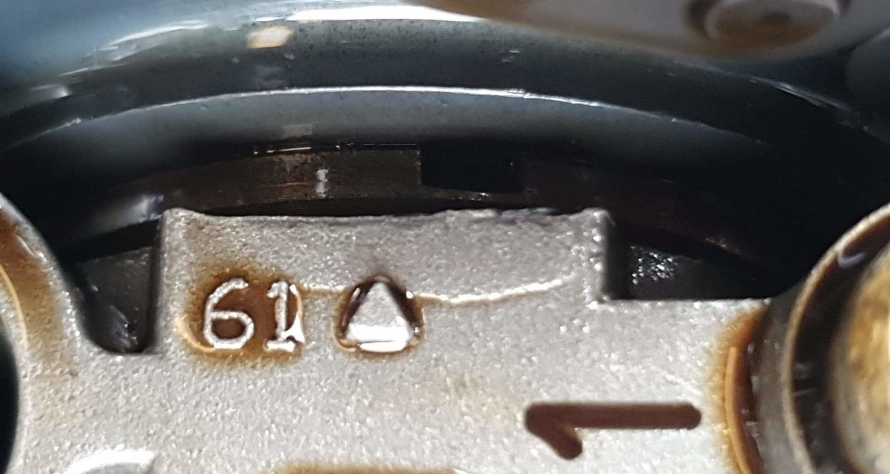

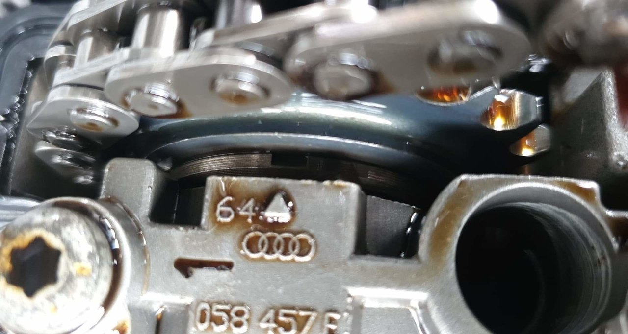

arbre a cam echappement:
arbre a cam admission:
Donc je pense bien être décalé, je sais pas trop compter les mayons mais de se que j'ai compris j'en aurais que 15 au lieu des 16. Donc j'ai arrêté vers 11h pour allez chercher l'outil pour comprimer le tendeur et faire la pause déjeuné. Je reprend cet après-midi, je vous dis se soir se qu'il en est.

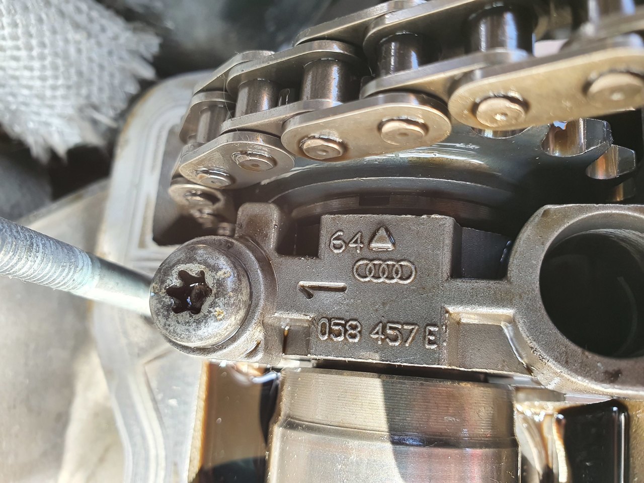

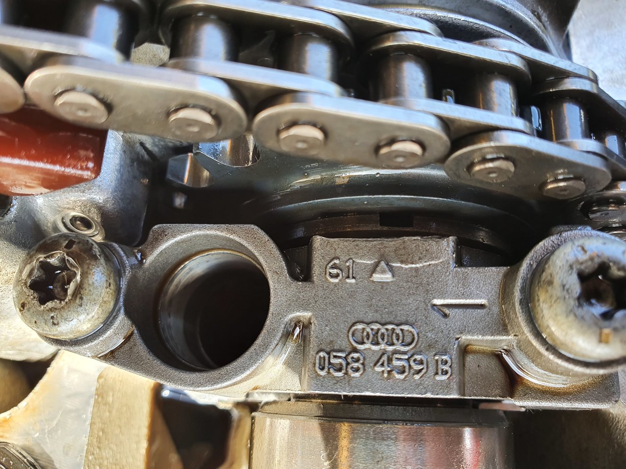

Arbre a Cam admission bien calé:
Arbre a cam echappement bien calé:
Une fois bien calé j'ai re enlevé les palier d'arbre pour pouvoir remettre le tendeur.

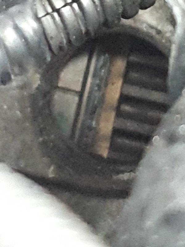

Bazzare ça, as tu vérifié le calage du volant moteur ? C'est le seul truc décalé qu'il resterait.
Sans redémonter, regarde la poulie d'arbre a cames derrière le cache et le volant moteur par le trou au dessus de la boîte, les 2 traits de calage devront être en face.
Modifié par bk56190
il y a 57 minutes, bk56190 a dit :
Bien vue BK ! En effet je doit faire un tour complet au vilebrequin pour voir le repère sur volant moteur, du coup les arbres à cames sont à "l'envers" pour ainsi dire, il faudrait donc que je mette le vilo au repère côté poulie ET au repère côté boîte puis les arbres à cames a leurs repère pour tout remettre en place correctement si j'ai bien compris ?
Pour tester trouve le repère côté volant moteur et vérifie que ta poulie de l'aac est au repère. Vu que les AAC tournent deux fois plus vite que le VM, possible si tu cales d'abord en haut que ça n'aille pas en bas en fait.
il y a une heure, bk56190 a dit :
En faite quand je suis au repère de la poulie de vilo comme la:20200426_123939.thumb.jpg.ec43f49f4f187828c2d1496a3d304c91.jpg
Et au repère volant moteur ici:20200426_124152.thumb.jpg.3226d588d9b7db0463b09d47eaca8016.jpg
Le repère arbres à Cam est à l'opposé de son repère (repère de la poulie au bout de mon doigt):20200426_124221.thumb.jpg.5adba955231c6ac89892cd299106a83c.jpg
Je suppose que se n'est pas bon du coup ?
Il y a 6 heures, bk56190 a dit :
En fait 2 tours de vilo = 1 tour d'aac, donc refait un tour de vilo.
Yes c'est se que j'ai fait, et après remontage plus de défaut, et canal 93 à-4 au lieu des -17 du départ.20200426_205347.thumb.jpg.048c88e95476208a22dd5691ed13f6e0.jpg
