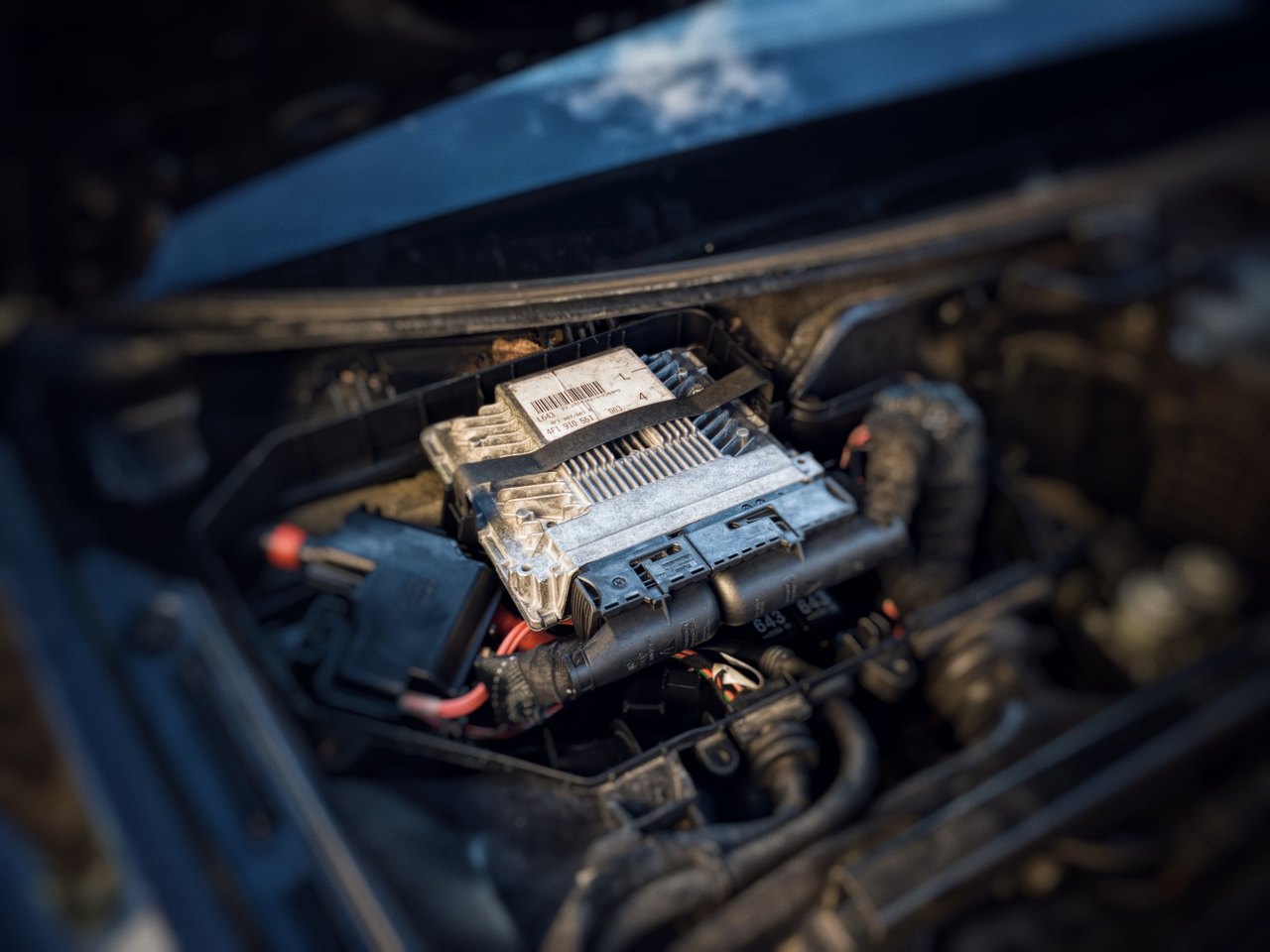

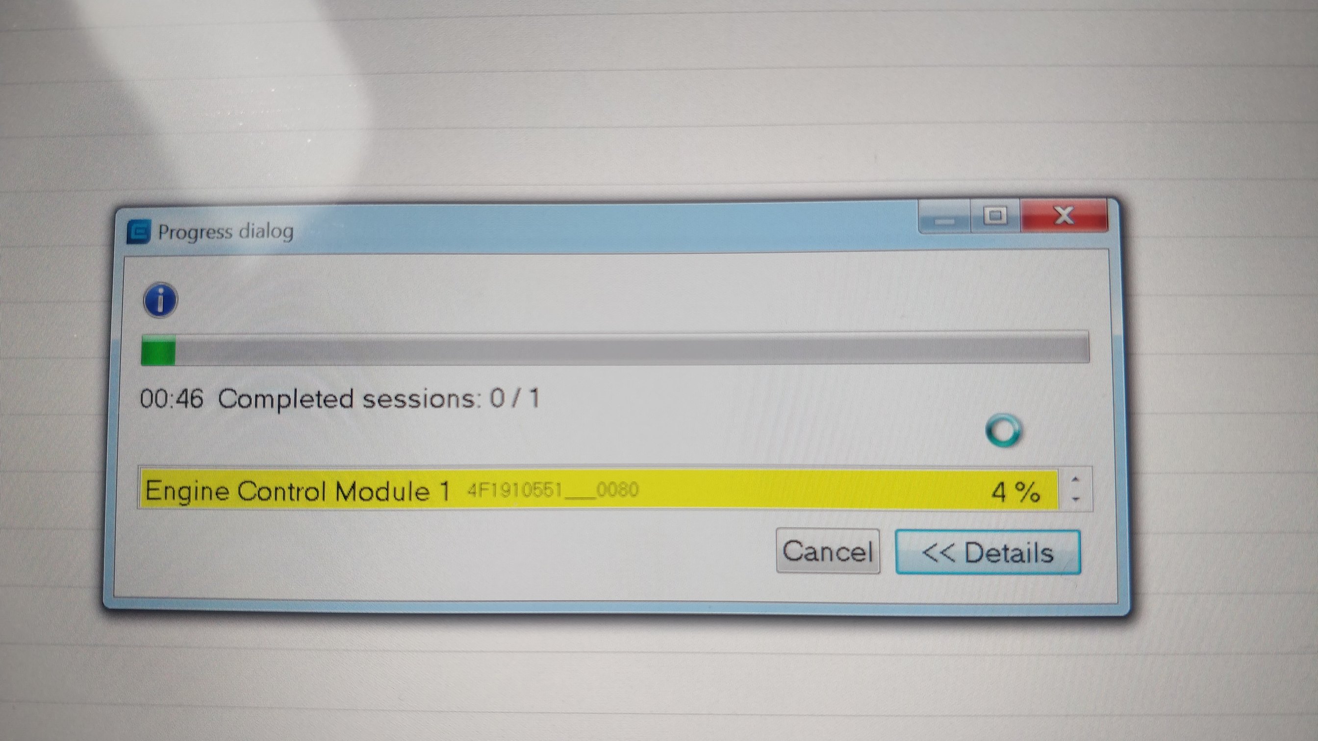

J'ai enfin trouvé une version d'ODIS Engineering fonctionnelle et le fichier correct pour flasher l'ECU. J'ai donc fait la mise à jour vers la version 080. J'avais un peu peur de tuer mon calculateur mais tout s'est bien passé, ça a pris 10 minutes. Donc normalement maintenant ma conso d'huile devrait devenir plus raisonnable.

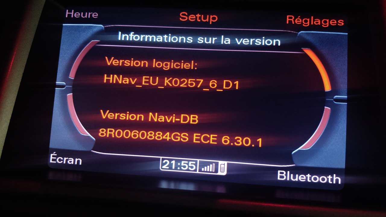

La pauvre Black'n'Road n'a pas bougé depuis le début du confinement. Son moteur a quand même tourné vu que j'en ai profité pour faire la mise à jour du MMI qui vraisemblablement n'avait jamais été faites!
Alors j'ai bien vu une différence sur la carto car mon quartier est enfin correct. :) Par contre pour ce qui est du MMI je n'ai aucune idée de ce qui a changé, je n'ai rien remarqué malgré la différence énorme de version entre les deux. Une idée de ce qui a pu évoluer entre les deux?
