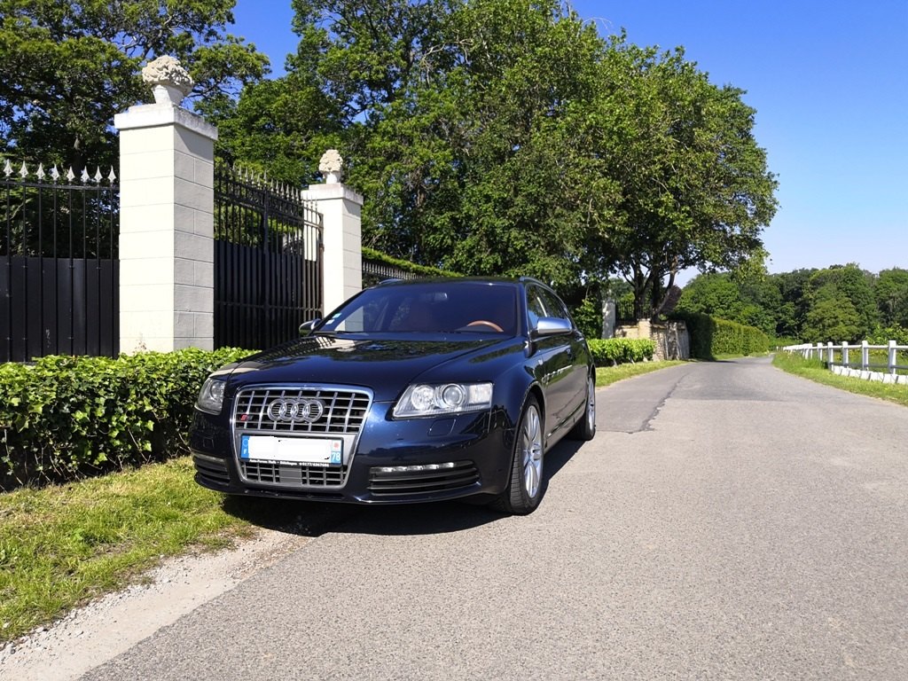

Ce week-end j'ai profité d'une petite sortie courses pour faire tourner la belle. Quel bonheur d'entendre le V10 pousser la chansonnette.
C'était la première fois depuis 3 semaines, et je ne sais pas quand sera la prochaine.

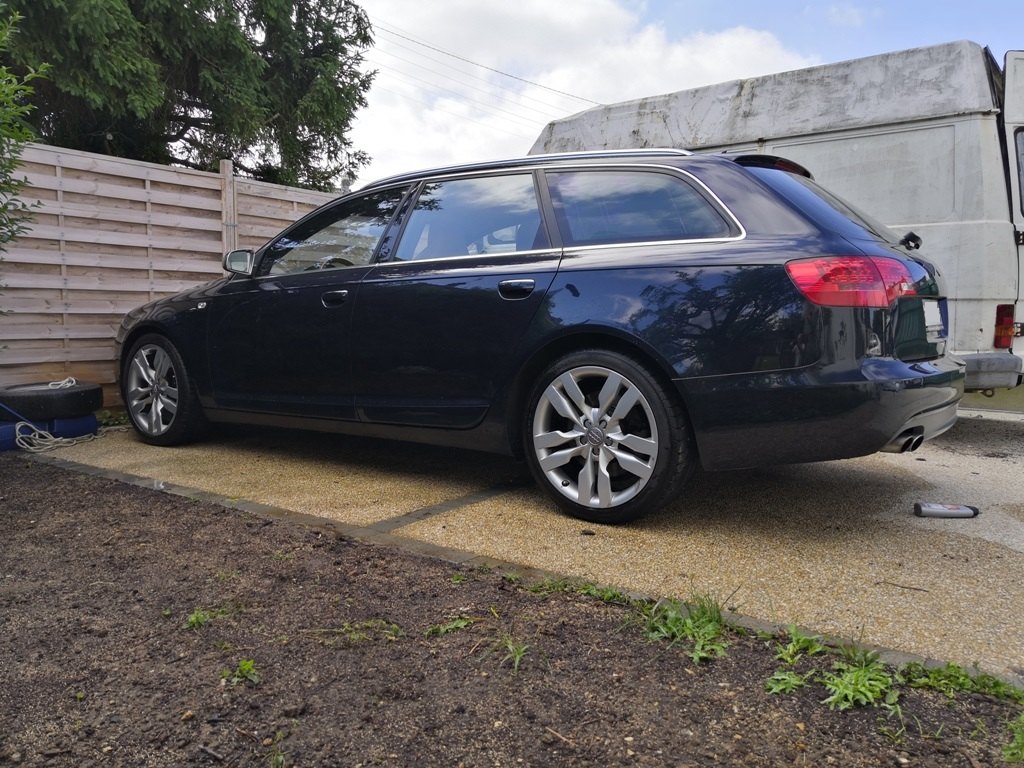

Elle a eu droit a un petit lavage pour la sortie l'hiver; d'ailleurs faudrait que je lui remette ses jantes été :AP-Smiles_u1F605:

Remise des roues été ce matin, suivi d'une petite balade
Elles lui vont quand même vraiment bien :AP-Smiles_u1F60D:

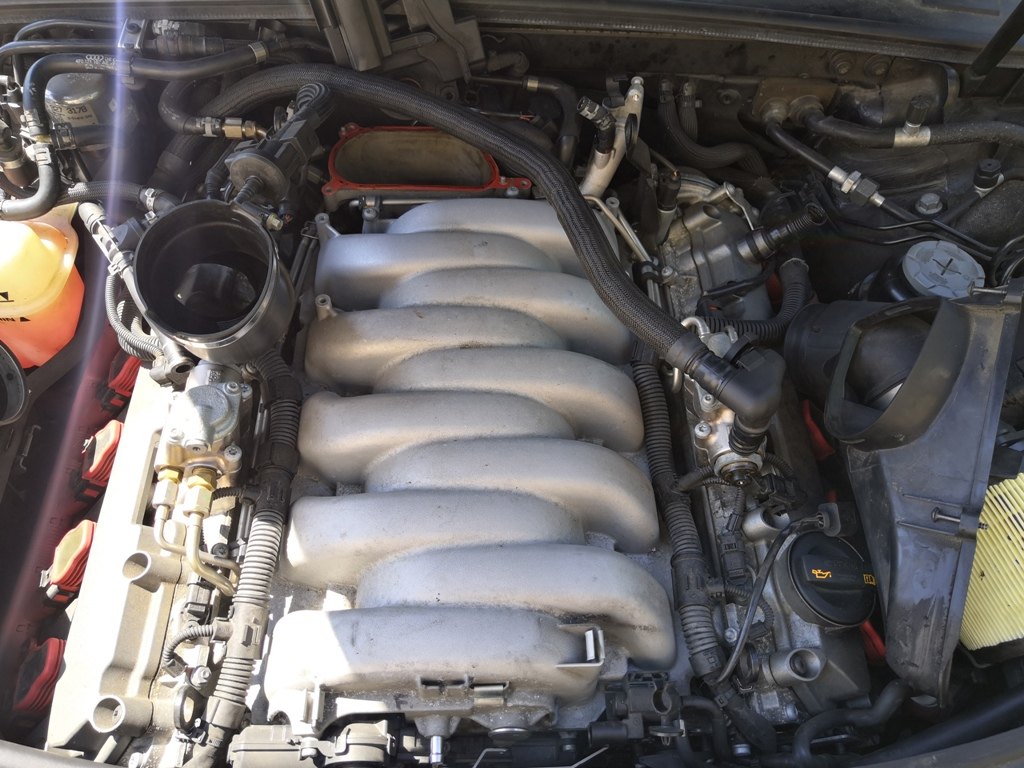

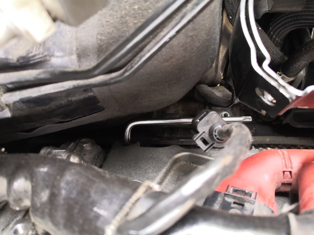

J'ai donc attaqué la dépose de l'admission de l'audi pour faire un coup de propre.
Un peu de démontage à faire pour déposer le collecteur. En théorie rien de compliqué, mais l'accessibilité est bien bouchée :AP-Smiles_u1F605: Mes avants bras en témoignent :(
Encore cours :
une fois déposé :
Ca m'a pris 2h, ce qui est plutot raisonnable je trouve. Au final c'est plutot propre, un peu gras, mais loin des horreurs qu'on peut voir sur le net.

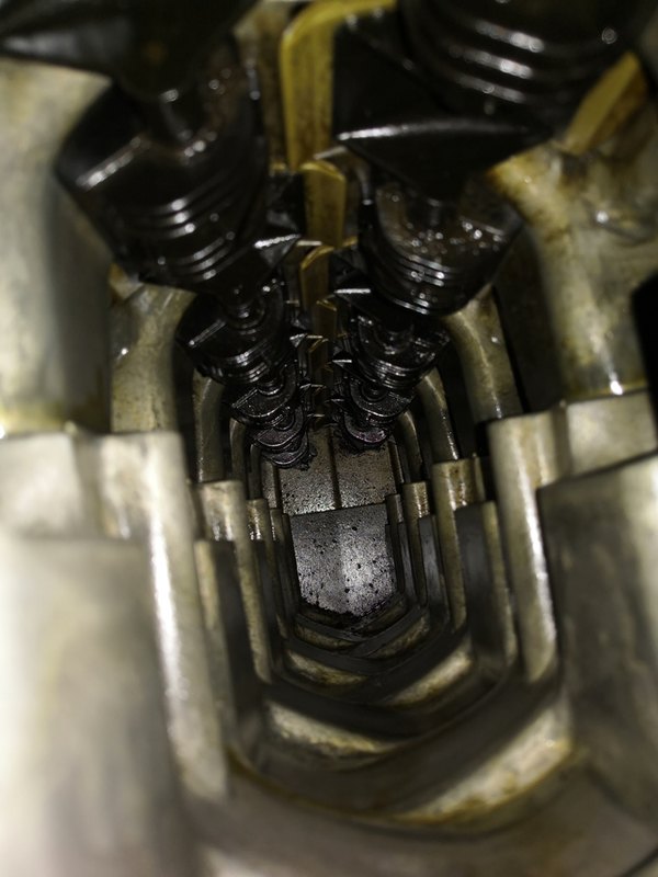

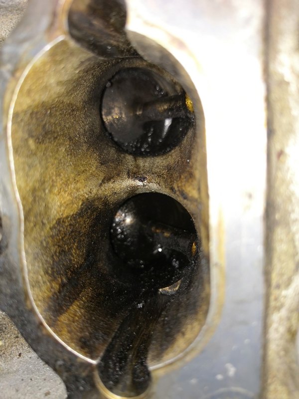

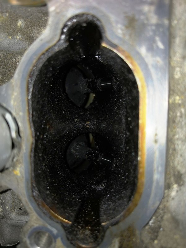

Il y a quand même un peu de boulot :
C'est loin d'être complètement obturé, mais il y a quand même pas mal de dépot.

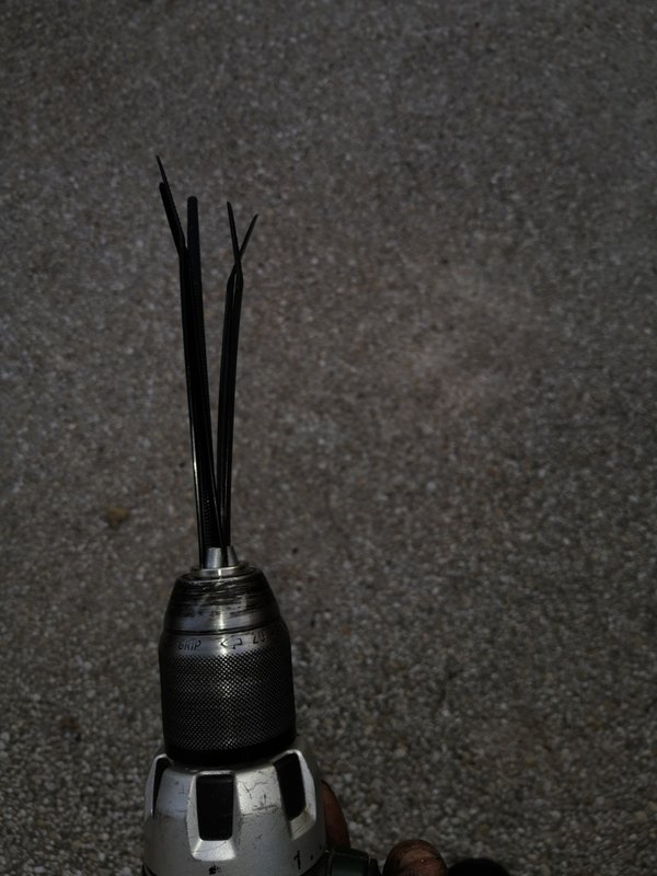

J'ai donc testé vite fait sur un cylindre avec un bricolage vu sur le net :

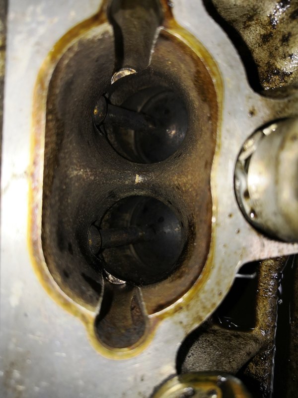

Et le resultat est plutot pas mal. Faudra affiné, mais obtenu en 5-10 c'est plutot encourageant.
J'ai aussi controlé le collecteur, et pas de casse à l"intérieur et c'est aussi plutot propre. J'ai juste nettoyé au niveau de la jonction avec la culasse et des volets qui sont à cet endroit.
Oui, ca marche pas mal ;)
J'ai fini le nettoyage des 8 premiers conduits d'admission.

J'ai donc fini de nettoyer les 2 derniers cylindres. J'ai fait tourné le moteur au démarreur pour fermer les soupapes de ces 2 derniers cylindres, car j'ai pas réussi à trouver une prise pour le faire tourner à la main.

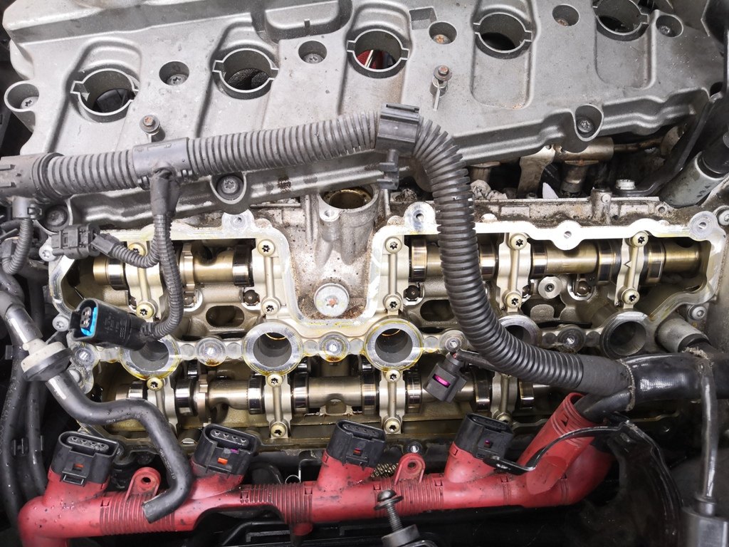

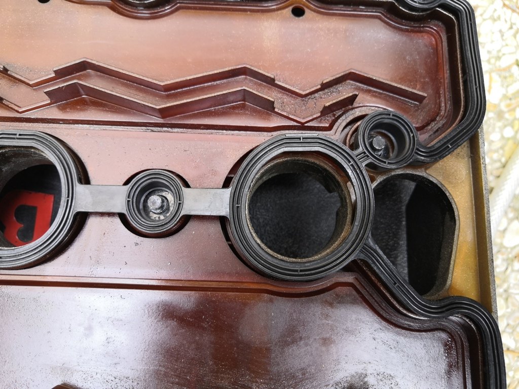

Ensuite dépose des couvres culasses, c'est bien il y a de la place :AP-Smiles_u1F605:
A coup de quart de tour c'est long :( Heureusement que c'est pas pareil partout.

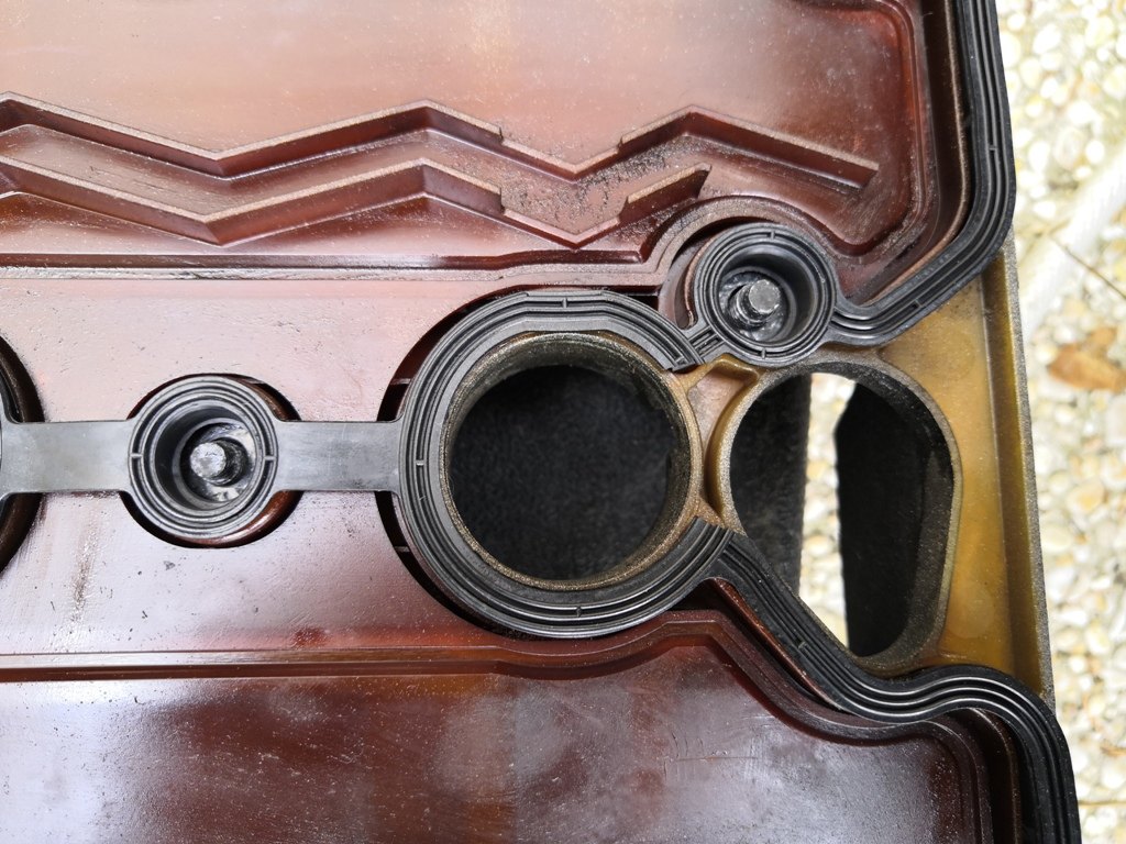

Pose du nouveau joint et coté gauche il faut faire une découpe
Avant :
Après
Petite vue sans le couvre culasse, c'est neuf :AP-Smiles_u1F60D:
bon par contre, faudra faire un coup de propre, car le nettoyage de l'admission à tout sali :(

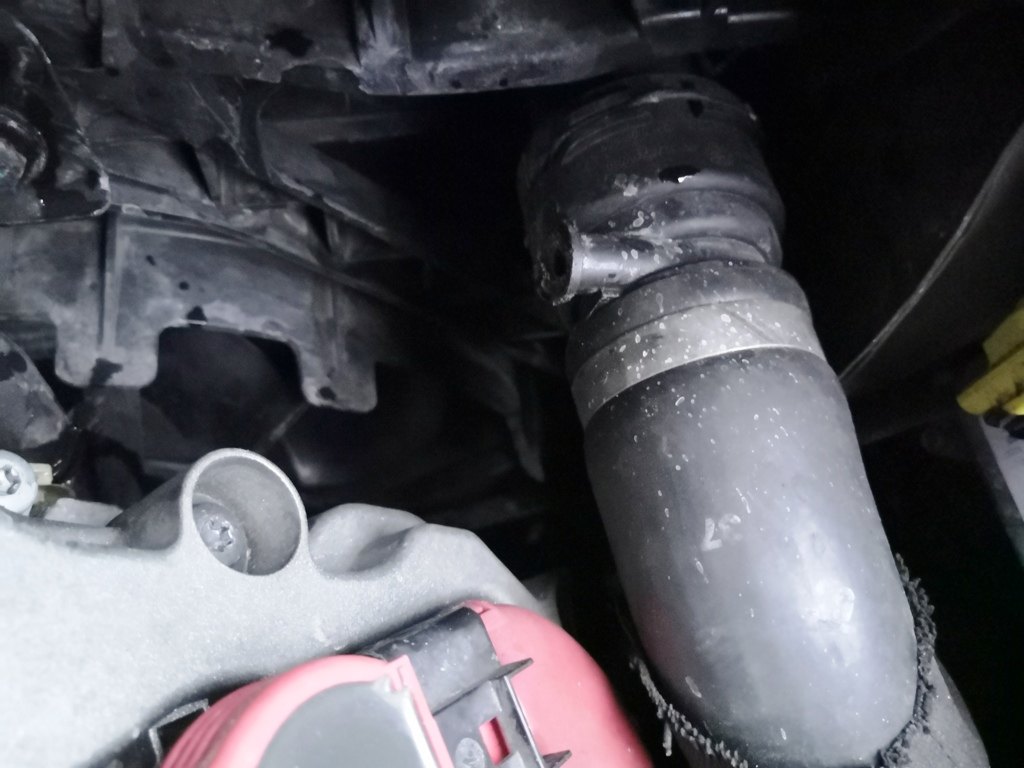

J'ai le raccord de dégazage sur la durite en sortie du radiateur qui a cassé net. A mon avis elle n'a pas aimé être bousculée lors de la dépose du couvre culasse. Faut dire qu'avec la chaleur qui règne la dessous, les plastiques sont vite cassants.
aie, moi c'est les durites de retour au vase d'expansion du liquide de refroidissement qui commence a être très fatigué. Va falloir que je m'y mette mais comme ils ne vendent pas les durites au détail il faut racheter toutes les durites y compris celle qui arrive depuis le haut du radiateur.
