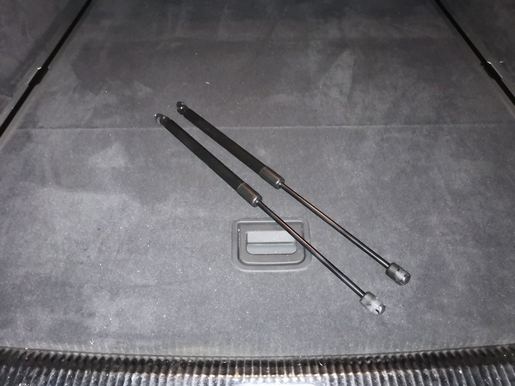

Le hayon électrique avait parfois un peu mal à s'ouvrir, les vérins pneumatiques un peu faibles étaient surement la cause de tout ca, donc remplacement par des neufs
J'ai fait quelques essais et pas de soucis, à voir sur du plus long terme.

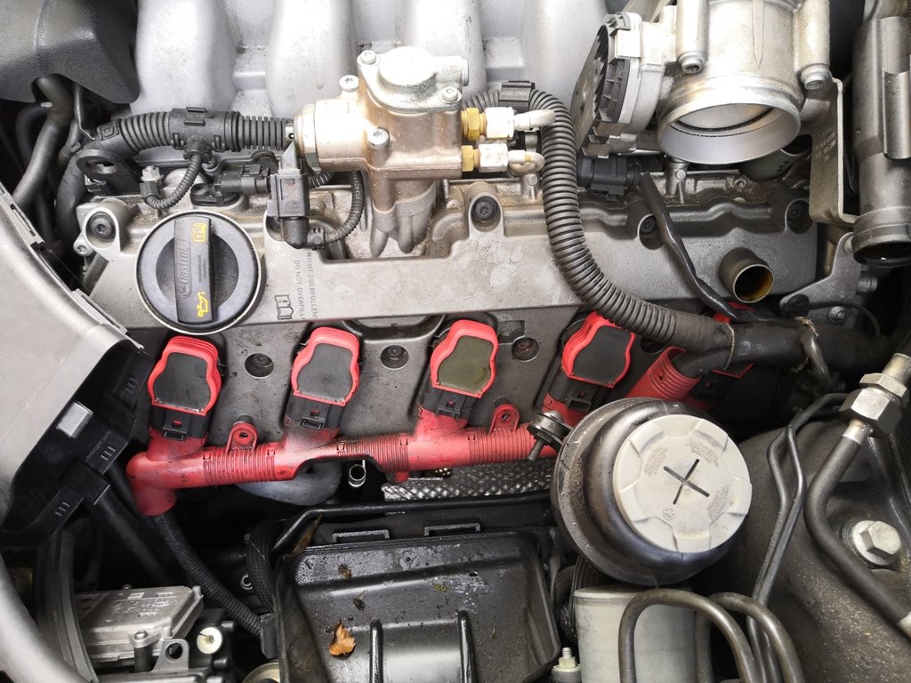

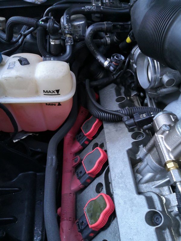

Vu que les pièces sont arrivées en début de semaine, j'ai pu attaquer un peu la révision. Au programme du jour, remplacement des bougies et des filtres à air.
On commence par le coté gauche, on démonte les conduites d'arrivées d'air et la boite à air, ca permet d'y voir un peu plus clair

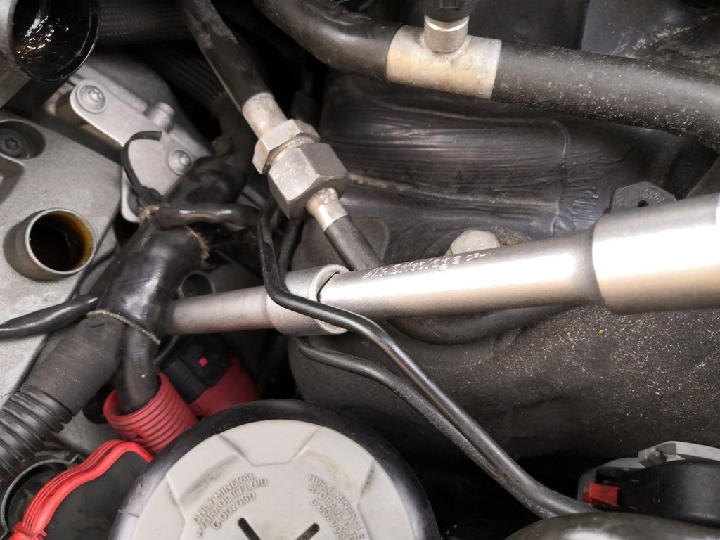

Le bocal de DA gène pour la dépose de la 4e bobine. Et pour la 5e, il faut passer la rallonge entre les durites de frein :rs:

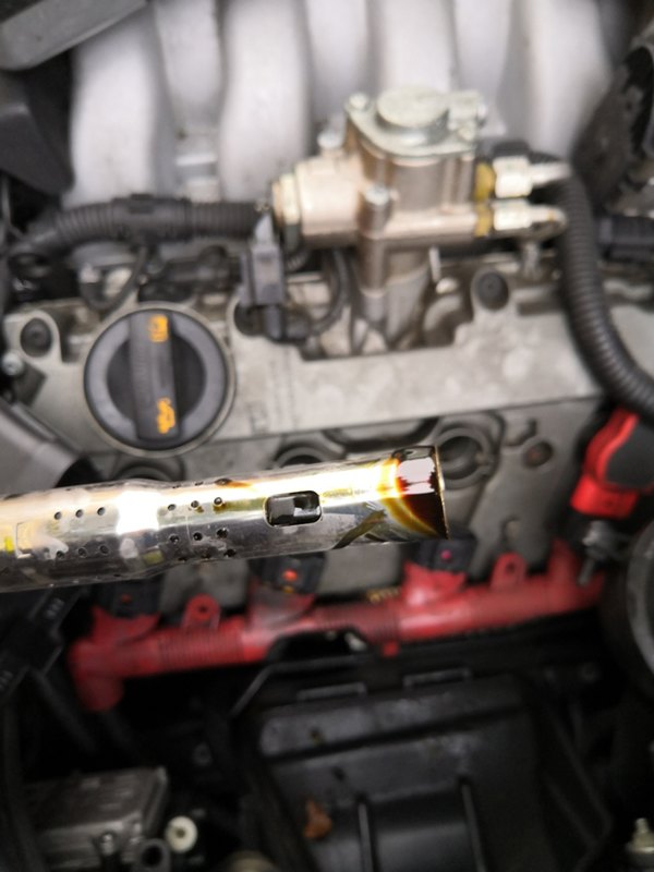

En démontant, sans grande surprise, je découvre ca :ouin:
Le joint de couvre culasse est HS et de l'huile suinte dans les puits de bougie. Pour l'instant j'ai aucun symptôme car c'est minime. Mais c'est un classique, avec la chaleur le joint cuit et finit par fuir. Ca va être sympa à faire :ddr: Ca sera aussi l'occasion de déposer l'admission pour la nettoyer et poser un oil catch tank.

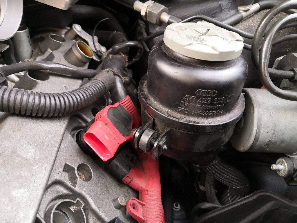

On attaque le coté droit, tout aussi accessible :love:

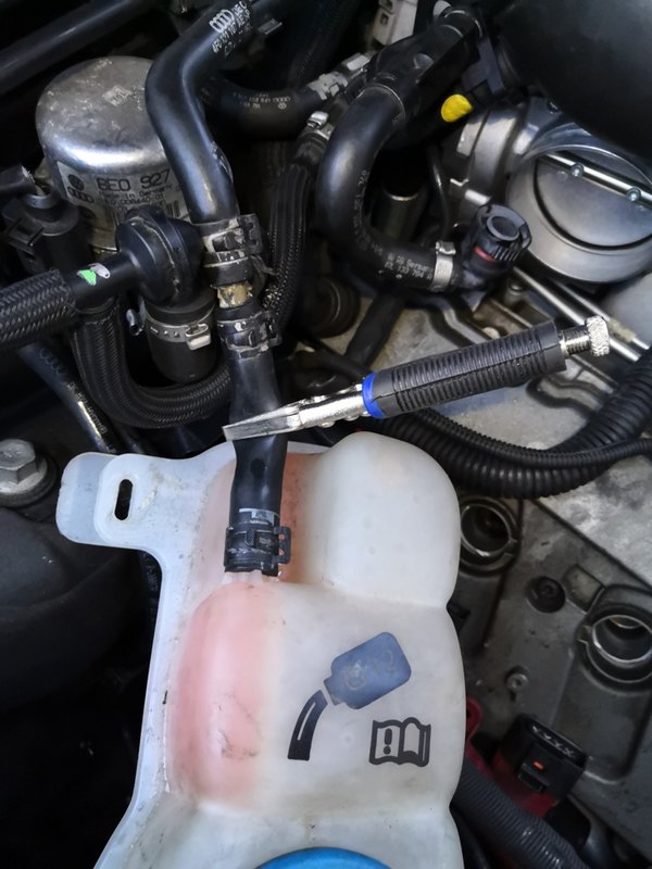

Donc pose d'un clampe et depose du bocal de LDR
Encore sur le 4e cylindre j'en ai bien chié pour déposer la bougie. Il y avait un petit morceau de plastique au fond du puits, il empêchait la douille de s'enfoncer suffisamment pour prendre l'emprunte. A force de persistance et juron ca a fini par le faire AP-Smiles_u1F609.png

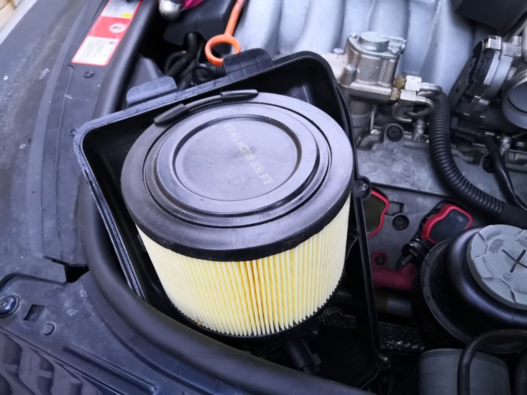

J'ai profité du fait que les bougies soient déposées pour jeter un oeil avec un endoscope et bonne nouvelle, les parois des cylindres sont nickels
on remonte le tout et on en profite pour mettre les filtres à air neufs. Ils vont remplacer les K&N qui étaient dans les boites à air d'origine et bien crades.

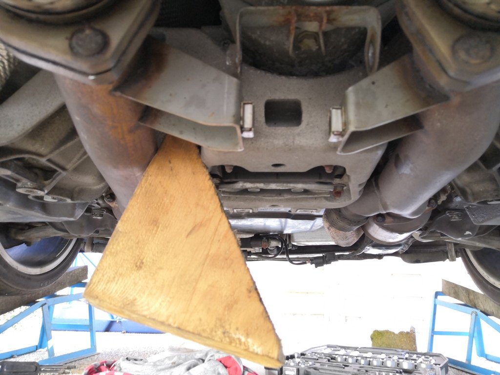

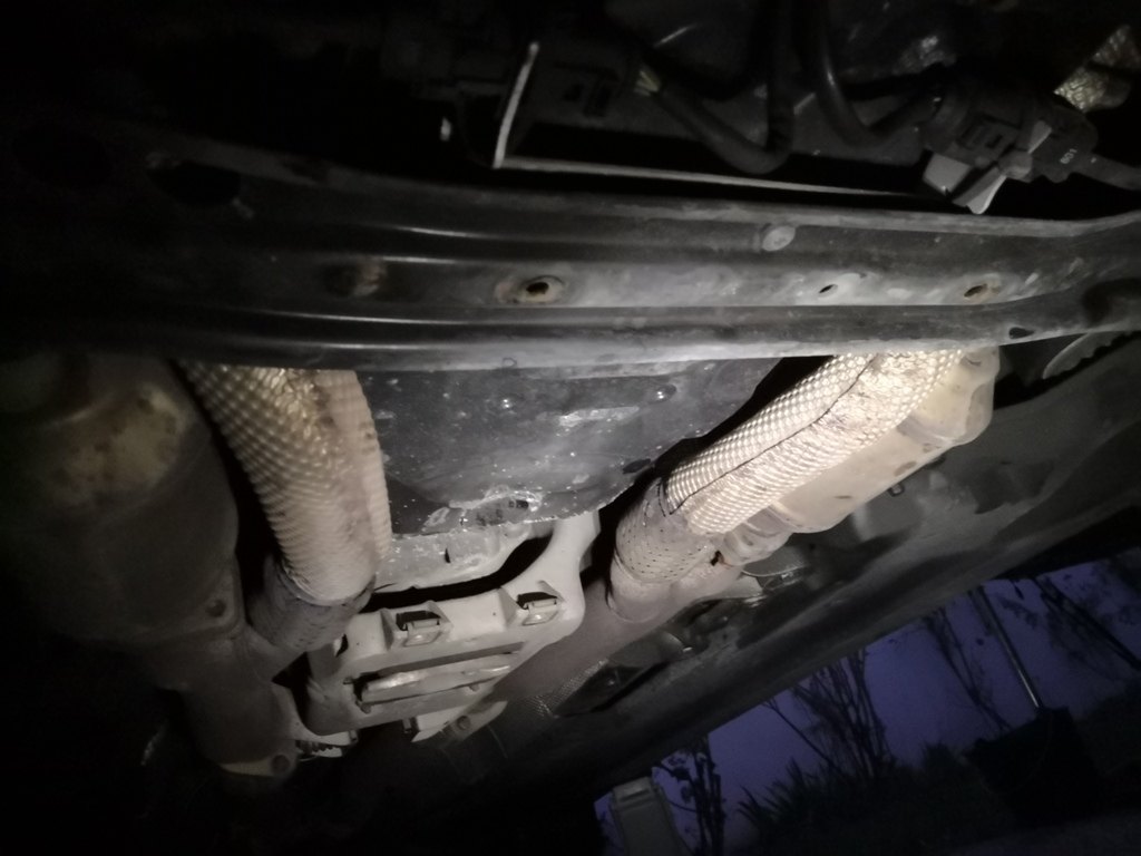

Aujourd'hui j'ai attaqué la vidange de la BVA. J'avais lu pas mal de topic/tuto sur le sujet et ca n'avait pas l'air bien difficile. Mais comme évoqué un peu avant, il y a l'échappement du V10 qui est différent et passe devant le carter.
L'échappement qui passe devant est bien sur compliqué à démonter, voir impossible pour le coté gauche. J'ai donc enlevé le maximum de fixation et ensuite fait bouger la ligne pour pouvoir accéder aux vis du carter.
Je me suis aidé des outils d'atelier que je me suis refrabriqués AP-Smiles_u1F62C.png
Ca permet de maintenir la ligne en position le temps de débloquer la/les vis cachées.

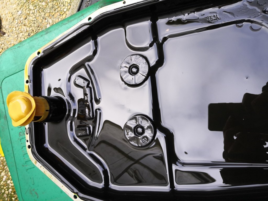

Après un certains temps j'ai réussi à défaire les 13 vis du carter, et la c'est le drame :AP-Smiles_u1F631:
Le carter ne peut pas sortir. Je pensais pouvoir le sortir par le devant, mais impossible de le faire avancer. La douille plastique qui sert à faire le niveau par débordement bloque sur le bloc hydraulique :ouin:
J'ai donc attaqué la dépose du downpipe coté droit, qui est relativement accessible. Il y a en fait 2 descentes de collecteur en parallèle, une pour les 3 cylindres avants du banc, et une autre pour les 2 arrières.

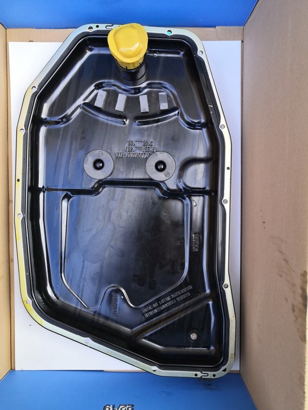

Au final, le carter finit par sortir :
L'huile que j'avais sorti était plutot relativement claire, et ca se confirme ici, quasi pas de dépot ou de limaille sur les aimants.
Nettoyage, pose des nouveaux aimants, du nouveau joint et remise en place du carter.

La révision est donc terminée. Le hayon ne pose plus de soucis à l'ouverture, donc c'était bien les vérins un peu faiblards.
