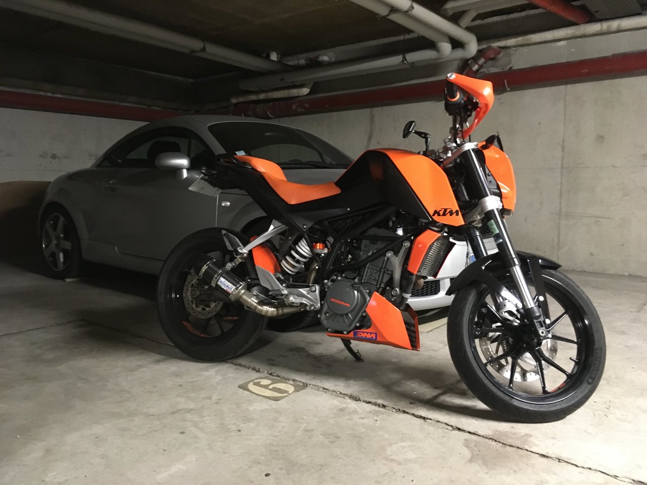

hier j'ai enfin réussi a chercher ma chiotte après plus 1ans a traîner a mon ancienne adresse!!!
bien sur batterie morte! bon 30$ la batterie ça va!!!
Il y a 21 heures, Cedric16 a dit :
Sympa le kt 👍
Merci M'sieur!
elle est de 2016 je crois! j'avais peint pas mal de pièce en orange KTM et surtout viré tous les stickers! je m'en sert presque pas et juste comme déplaçoir pour la ville et alentour ....
contrairement a la TT qui elle ne connais pas la ville!
