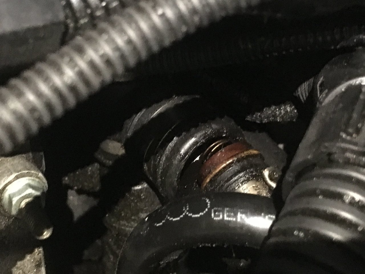

sinon il y a quelques mois j'ai remarqué de l'huile projeté un peu partout et en regardent de plus près j'ai vu cette espèce de truc qui etait sorti!
j'ai acheté le kit sur Ebay a 10e livré et remis tout nickel!
yes!!!!
et suite a ça j'ai viré le N249! qu'elle bordel s'truc!

Tu na pas laisse l’electrovanne brancher électriquement?
Sai, c’est l’air secondaire, je sais pas si tu a sa sur ton bam
ah ok non je crois y'a pas il me semble je mettais renseigné sur le Forum ....
oui le truc rectangulaire? je l'ai laissé et attaché sur le coté cause j'avais vu on peu mettre une résistance a la place mais je sais pas faire!!!!
j'avais aussi pris les infos sur le Forum ....

Pas de pompe SAI sur moteur BAM.
Tu peux par contre supprimer la N80+canister.
T'as senti un changement depuis la suppression de la N249 ?

ok j'avais lu un truc du genre sur le Forum mais j’étais plus sur .....
alors j'avais l'impression que oui mais le souci c'est que j'ai changé pas mal de Durites en même temps! alors je l'ai trouvé plus souple coupleuse plus répondante mais je pense c'est l'ensemble peut-être?!
le N80 c'est l'histoire du préchauffage du Cata c'est ça il me semble ....

Non c'est la N112 pour le préchauffage du cata.
La N80 + canister servent à la récupération des vapeurs d'essence du réservoir pour ensuite les injecter dans l'admission.
