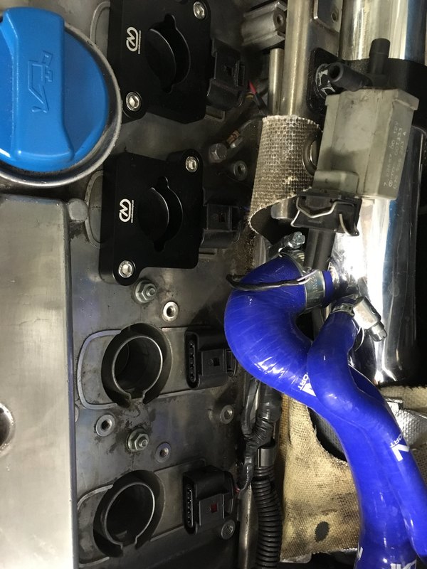

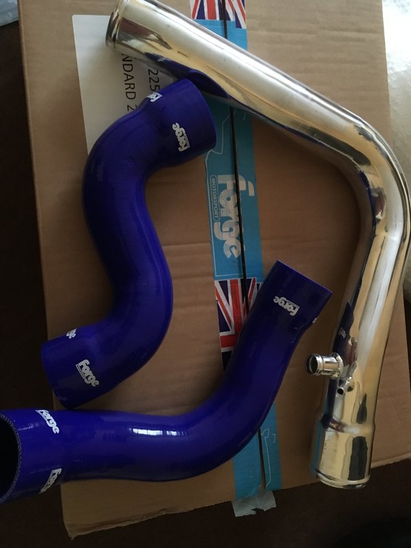

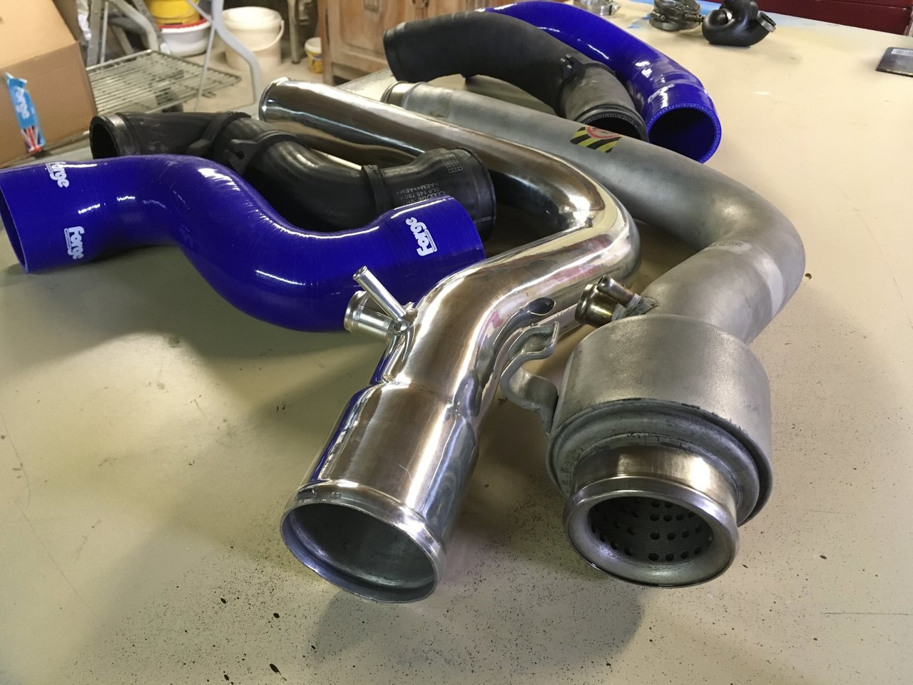

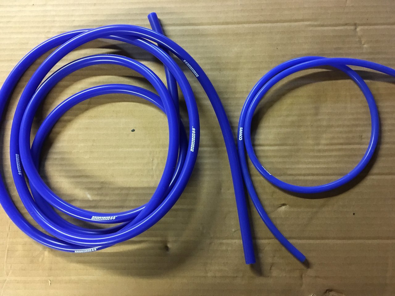

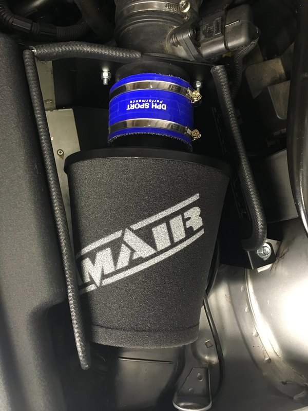

aller place aux photos de toutes mes Durites silicone Bleu !!!

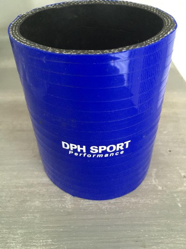

y'a du FORGE du SAMCO et du IKON et un manchon DHP (très bonne qualité je trouve!)
j'ai aussi remplacé tous les colliers par des inox de environ 1cm de large ....
Modifié par philass

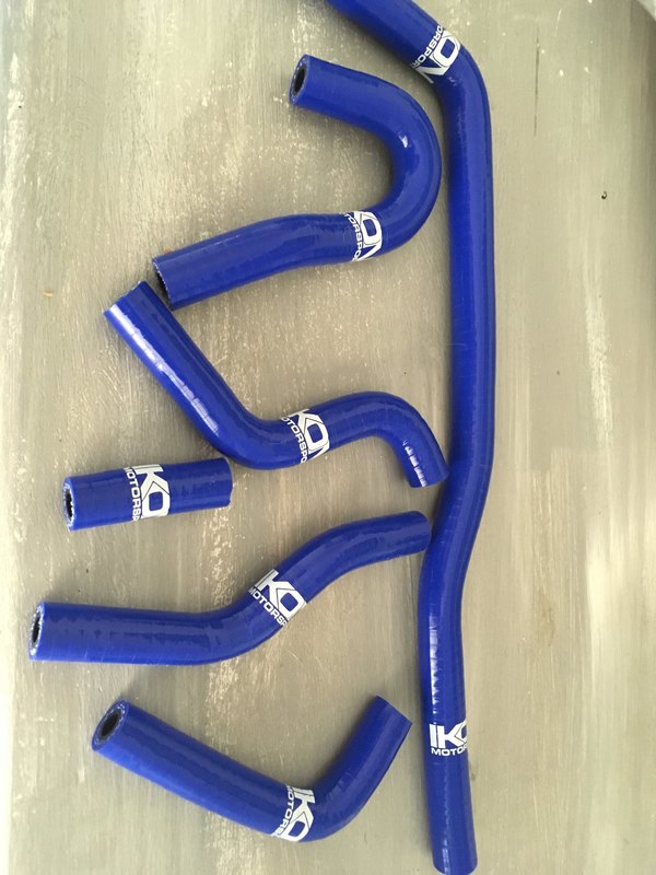

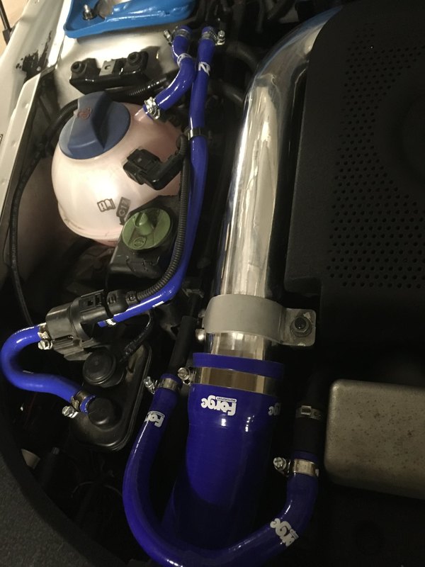

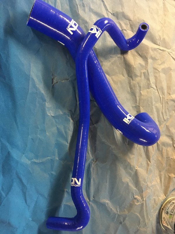

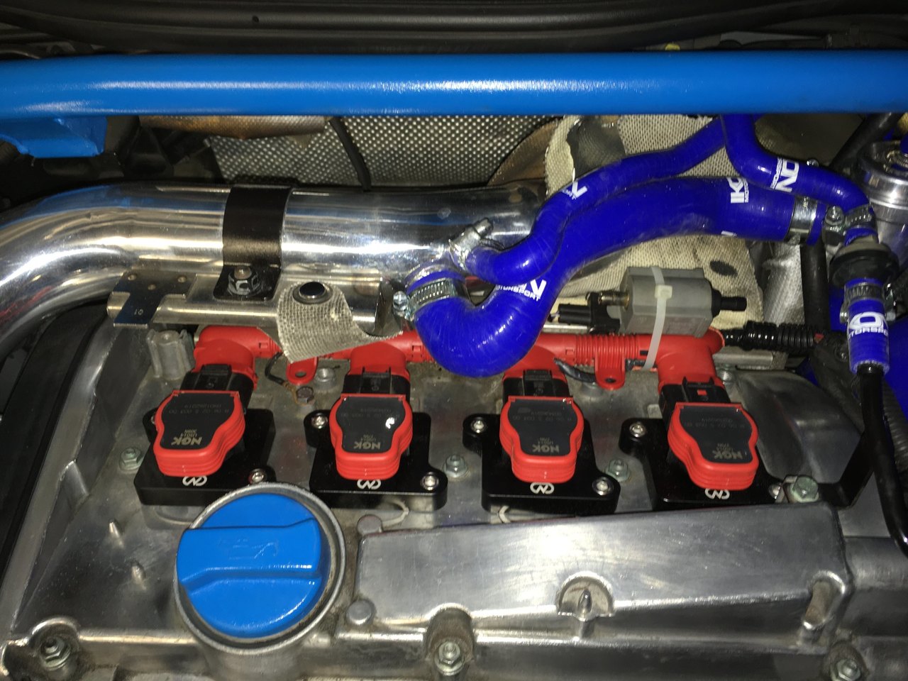

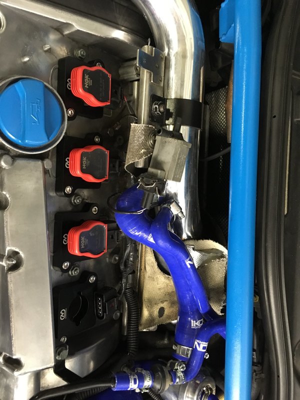

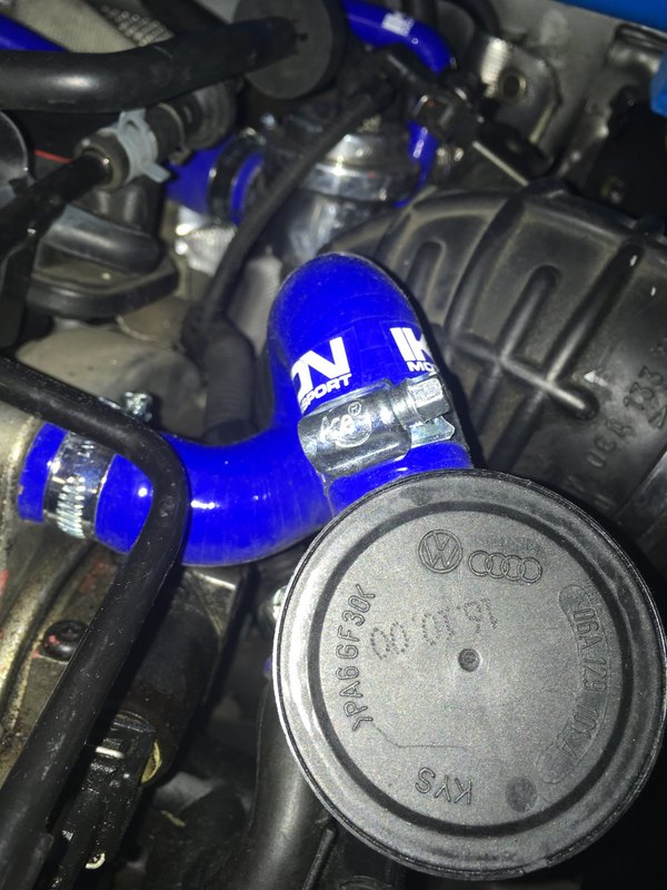

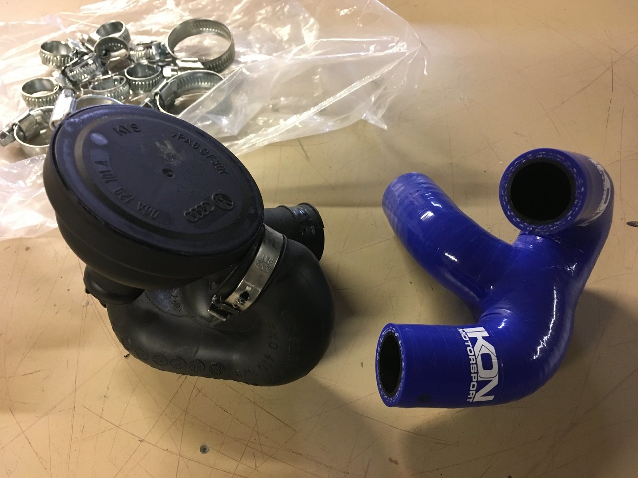

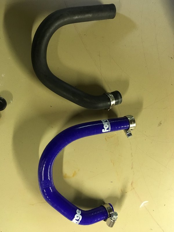

bon alors des photos du remplacement des Durites!:
c’était mes début en Durites en haut!!!!!!

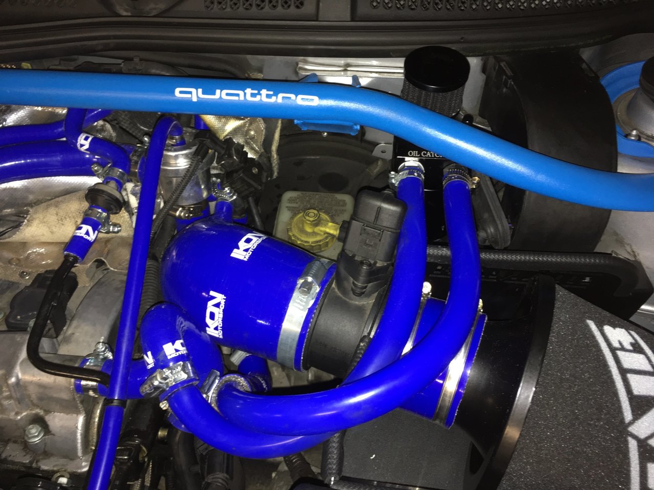

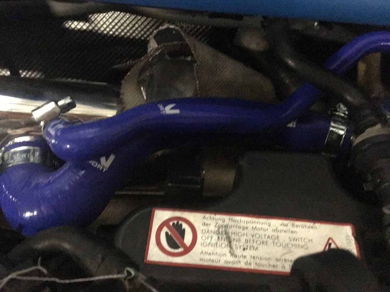

la suite :
j’avoue c'est un peu mélangé!!!!!
Modifié par philass
il y a 7 minutes, Gilloubigniou a dit :
Mélangé ou pas c'est nickel, bravo !!
C'est beau et class en plus d'être plus fiable. :AP-Smiles_35:
MERCI M'sieur!

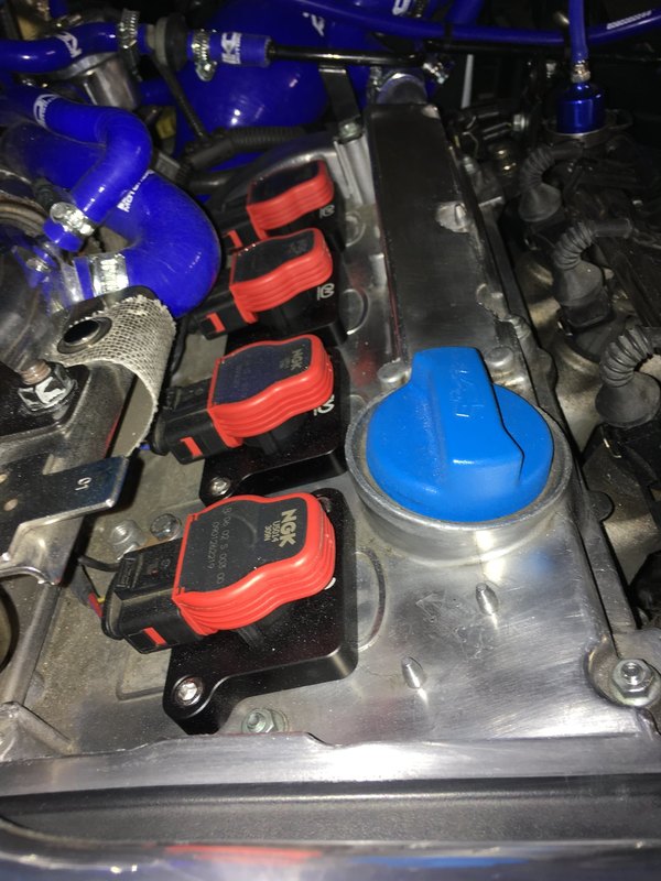

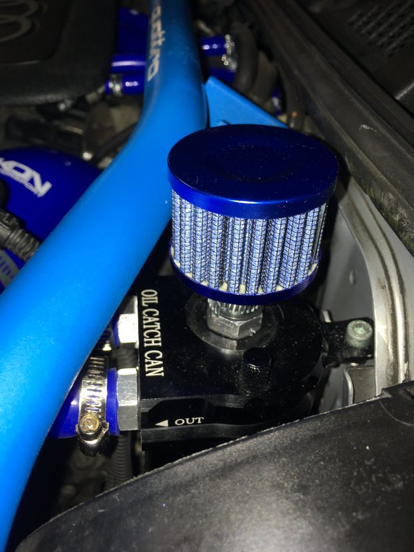

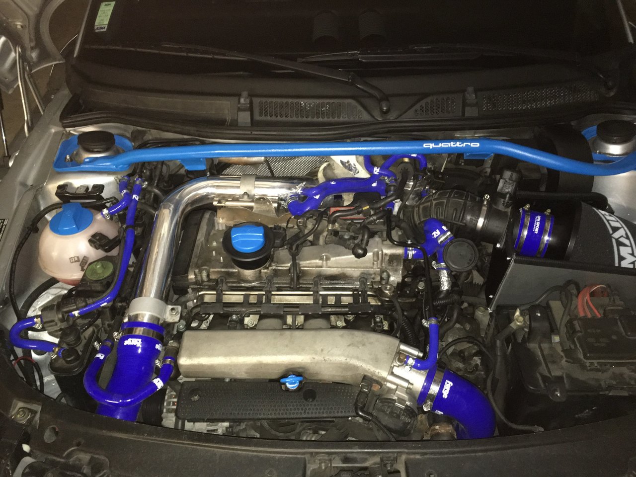

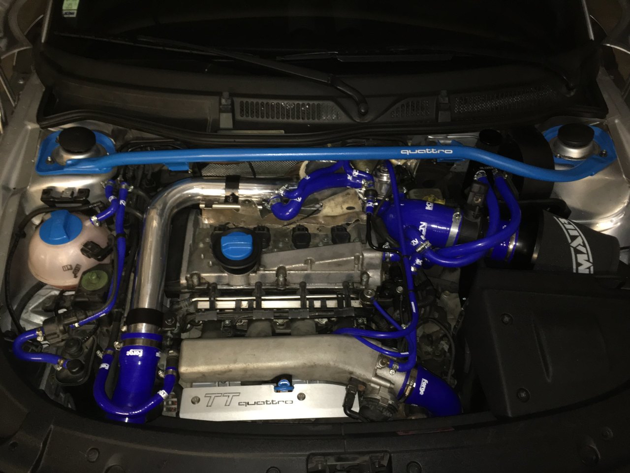

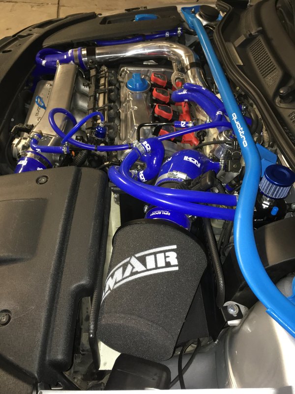

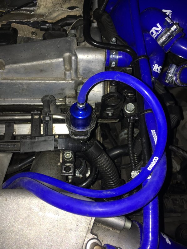

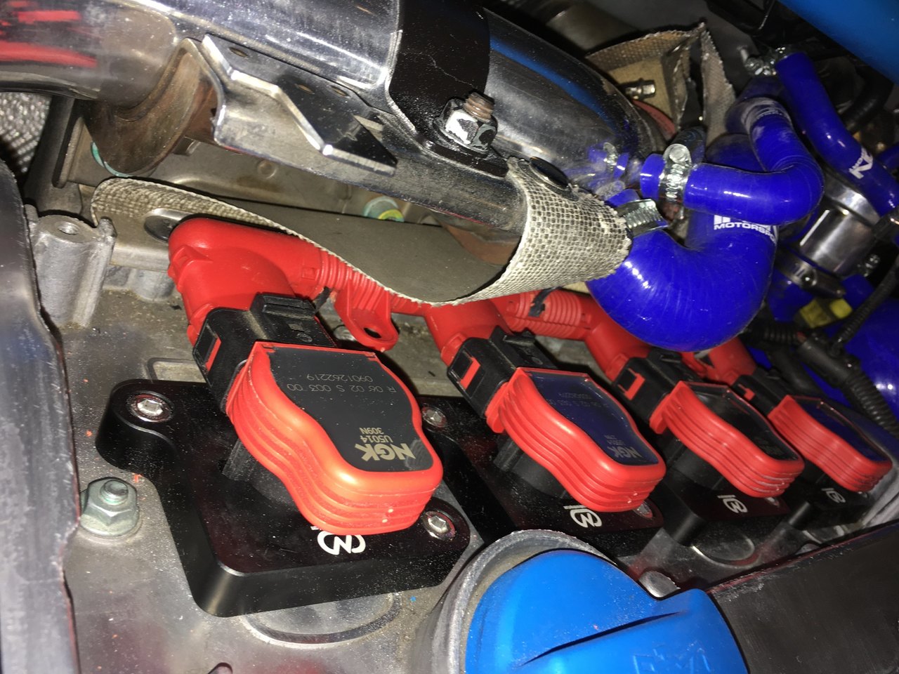

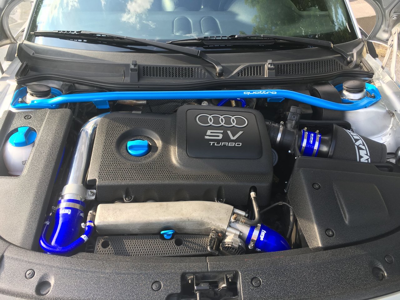

actuellement mon moteur ressemble a ça:
j'ai donc fait:
quelques éléments en bleu couleur étriers
filtre RAMAIR
Durites Silicone (bleu)
supprimé N249
régulateur de pression reglabe (bleu)
air-restrictor
bobines R8
et un peu commencé a polir des pièces! je vais encore polir et astiquer !!!!!
je sais ça fait beaucoup de bleu!!!!!!!
:AP-Smiles_u1F601:
Modifié par philass
il y a 10 minutes, Gilloubigniou a dit :
:) Je me marre car j'ai fait comme toi, j'ai peint mes bouchons lave glace, refroidissement, liquide de freins et jauge huile ... mais en rouge !! :AP-Smiles_153:
ok vais aller faire un tour chez toi voir ça!!!
il y a 9 minutes, Naadji a dit :
Nickel tout ça.
Ca va tu est rester dans le bleu ^^
moi ça commence à être un peut multicolore sous mon capot.
:AP-Smiles_u1F605:! ouais j'avais juste hésité a peindre les pièces couleur Durites?! mais pour l'instant je laisse comme ça,ça casse un peu d'avoir un autre bleu .....
:AP-Smiles_u1F60E: C'est un beau moteur, c'est important la présentation. Tu l'a bien sublimé encore bravo.
MERCI ouais!
surtout que je roule presque pas donc je peu passer du temps a nettoyer .....

Pour la n249 1 m de durite  suffit?
Le reste de tes durite tu les commander ou?
hello!
si tu veux je peux donner toutes les ref des Durites se soir ou demain?

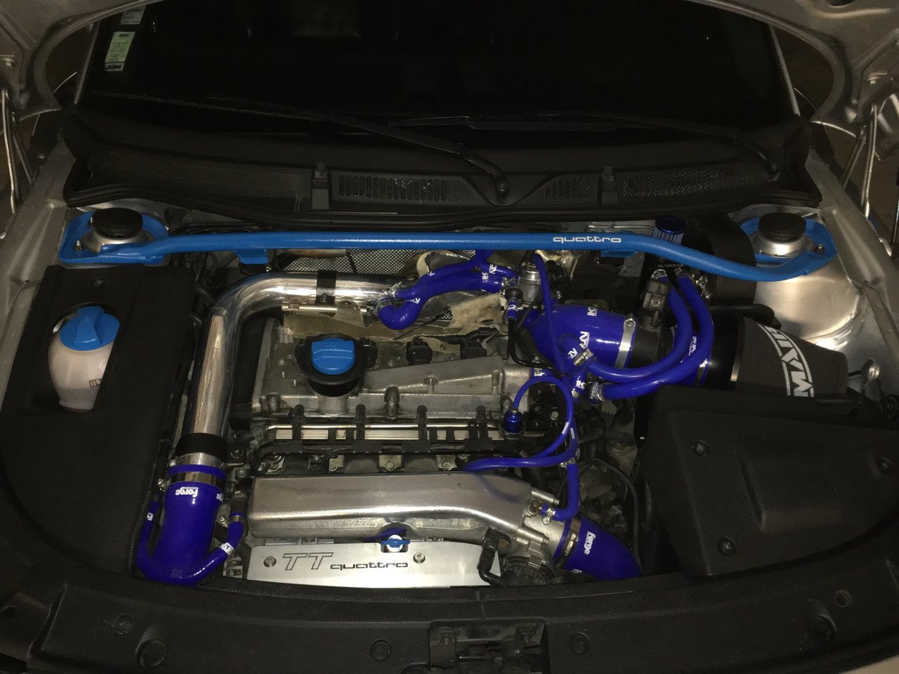

petite photos:
Modifié par philass
Il y a 7 heures, Naadji a dit :
Bonne promenade 👍
merci ouais! mais déjà de retour! fait moche et a peine 4°
voila la TT a 140 000 maintenant!

-Durites canister IKON https://www.ebay.fr/itm/Audi-TT-S3-MK1-1-8T-Silicone-Hose-Carbon-Canister-White-Red-Blue-More/152343589029?hash=item237862b0a5:m:mxYpQ_HEFqGcWdLCKtxf28Q
-Durite Admission  IKON https://www.ebay.fr/itm/Audi-Seat-TT-S3-Cupra-R-Silicone-Hose-TIP-Turbo-Intake-White-Red-Yellow/152343562093?hash=item237862476d:m:mMNK-b2PHA2FEjO_pQis2FA
-Durite échangeur FORGE https://www.all-stars-motorsport.com/fr/durite-tube-de-sural/9533-durites-dechangeur-forge-pour-audi-tt-8n-s3-8l-leon-1m-cupra-fmkt008.html#/couleur-bleu/option-sans_collier
-Air Restrictor FORGE https://www.gt2i.com/fr/kit-durite/54052-durite-turbo-alu-forge-audi-s3-18t-225-3661768313206.html
-Durite N75 IKON :  https://www.ebay.fr/itm/Audi-Seat-VW-1-8T-225-Silicone-Boost-Valve-Hose-N75-Black-White-Red-Blue/152343657319?hash=item237863bb67:m:mCgbFK8b36MIUKogKkgvo8Q
-Durite servo-frein FORGE https://www.ebay.fr/itm/FORGE-SEAT-LEON-CUPRA-R-1-8T-SILICONE-SERVO-HOSE-BAM-FM225SH-Blue-red-or-black/131239316750?_trkparms=aid%3D888008%26algo%3DDISC.CARDS%26ao%3D2%26asc%3D20131227121020%26meid%3Dc37fb0e7b28648f087b100efb56165af%26pid%3D100009%26rk%3D1%26rkt%3D1%26mehot%3Dag%26sd%3D291281157117%26itm%3D131239316750%26pmt%3D0%26noa%3D1%26pg%3D2047675&_trksid=p2047675.c100009.m1982
-Durite dégazage  IKON https://www.ebay.fr/itm/Audi-Seat-VW-1-8T-225-Silicone-Hose-Cam-Cover-Breather-White-Red-More/152343684693?_trkparms=aid%3D1110001%26algo%3DSPLICE.SIM%26ao%3D1%26asc%3D20131231084308%26meid%3D16bc922829c24d56b315eeab69b646e0%26pid%3D100010%26rk%3D4%26rkt%3D12%26sd%3D152343657319%26itm%3D152343684693%26pmt%3D0%26noa%3D1%26pg%3D2047675&_trksid=p2047675.c100010.m2109
-Durite reniflard DPH https://www.ebay.fr/itm/AUDI-TT-1-8T-TURBO-INTAKE-SILICONE-BREATHER-HOSE-PIPE-PUCK-BAM-AMK-225-210-/291281157117
-Durite SAMCO de dépression 1m/4mm (qui va au régulateur) https://www.ebay.fr/i/173851845299?ul_noapp=true
-Manchon DPH débimètre https://www.ebay.fr/itm/STRAIGHT-JOINER-CONNECTOR-SILICONE-HOSE-TURBO-INTERCOOLER-AIR-WATER-BOOST/111525326610?hash=item19f76d6f12:m:mg-IXtBJ6arkaUiGN8m9tqA
-Connecteur pour Durite https://www.ebay.fr/itm/Plastique-Connecteur-Raccord-Tuyau-Conduite-Durite-Pour-Air-Carburant-Eau-Vide/122091824824?hash=item1c6d3d66b8:m:m0VDVG8-aYUVvL_SIwS137w
-Durite silicone AUTOBAHN88 3m/6mm (pour la Dump-Valve FORGE) https://www.amazon.fr/Autobahn88-Durite-Performance-Silicone-bobine/dp/B01CTXVL9Y/ref=sr_1_1?keywords=durite%2Bsilicone&qid=1573407946&refinements=p_4%3Aautobahn88&s=automotive&sr=1-1&th=1
voila la il y a toutes les Durites et ou je les ai commandé!
si tu supprime le N249 et que tu a une Dump-valve FORGE comme la mienne il te faut une Durite de 6mm qui part de la DV et qui va dans un réducteur de 4mn pour aller avec une Durite de 4mm dans la tétine sous ton collecteur d'admission cause la sortie de ta DV c'est du 6 et la sortie du collecteur c'est du 4!
alors la je sais pas du tout?!
faudrait tu sorte la Durite de la DV et que tu mesure ....
