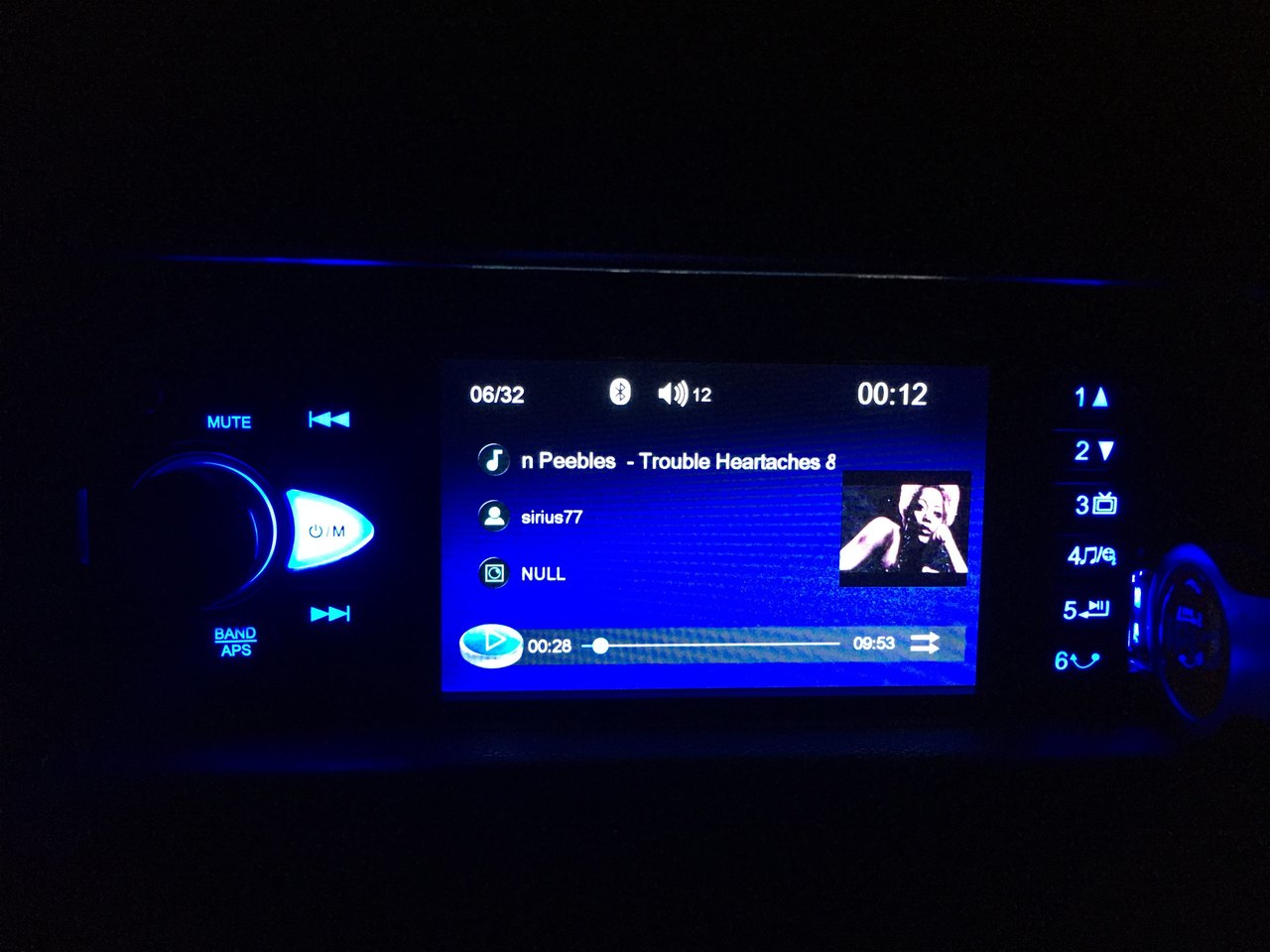

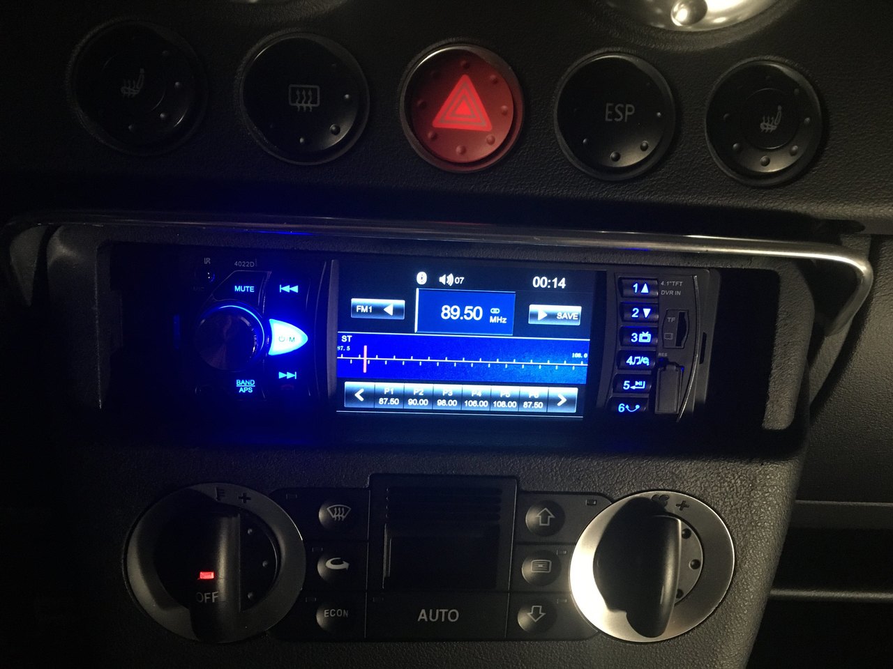

donc j'ai tout simplement viré le poste DVD-CD-GPS-USB-BLUETOOTH avec l’écran rétractable blablabla!!
pour mettre un poste Chinois 1dins avec écran 4.1  a  27e livré chez moi!!!!
4x50w
USB-BLUETOOTH
télécomande
cam de recul
choix de plusieurs couleur d'éclairage
etc ....
bref poste de marque inconnu mais il fonctionne vraiment bien! mieux que l'autre niveau son
image parfaite, disons que pour le peu que je roule ça me va plus que bien!!!!
demain me reste a raccorder la cam et je ferai des photos de l'ensemble!
alors voila!

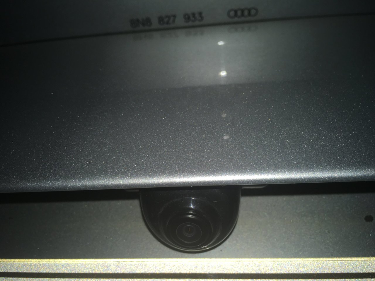

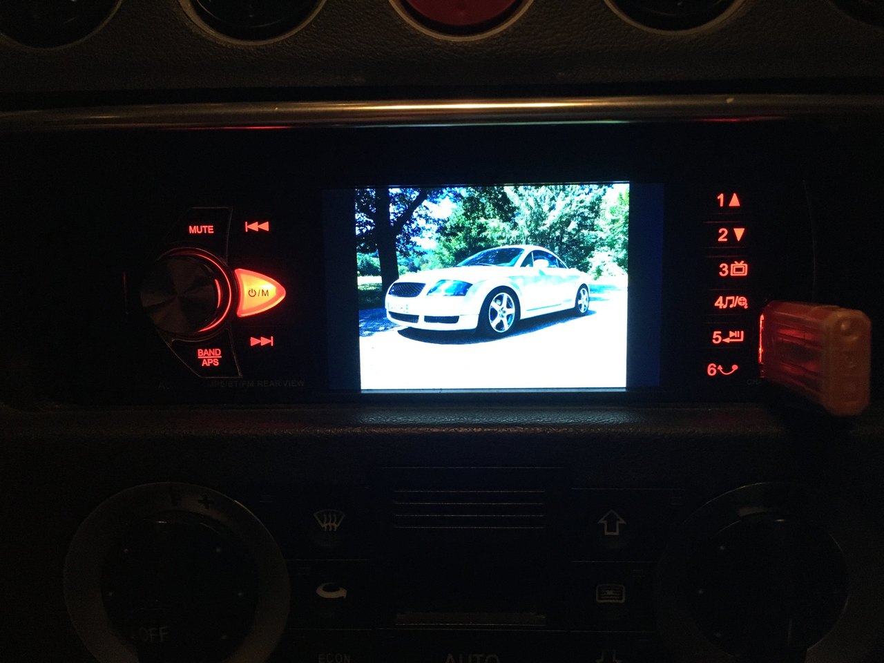

poste bien réglé cam de recul raccordé, a savoir que la cam vient de chez WW donc je pense qualité pas mal et comme dit elle est discrète! (bon c'est pas moi qui ai fait! ça y était!)
pour le poste rien a dire! suis pas un fou de la zig pas besoin que ça gueule! mais le son est vraiment bon!
et la qualité de l'écran et TOP pour le prix de toute façon pas de gros risque et le TOP du TOP c'est que je peu fermer le clapet!
la cam:
et en fonction dans le parking! (ferai une photo dehors a l'occaz!):

et le poste chinois!:

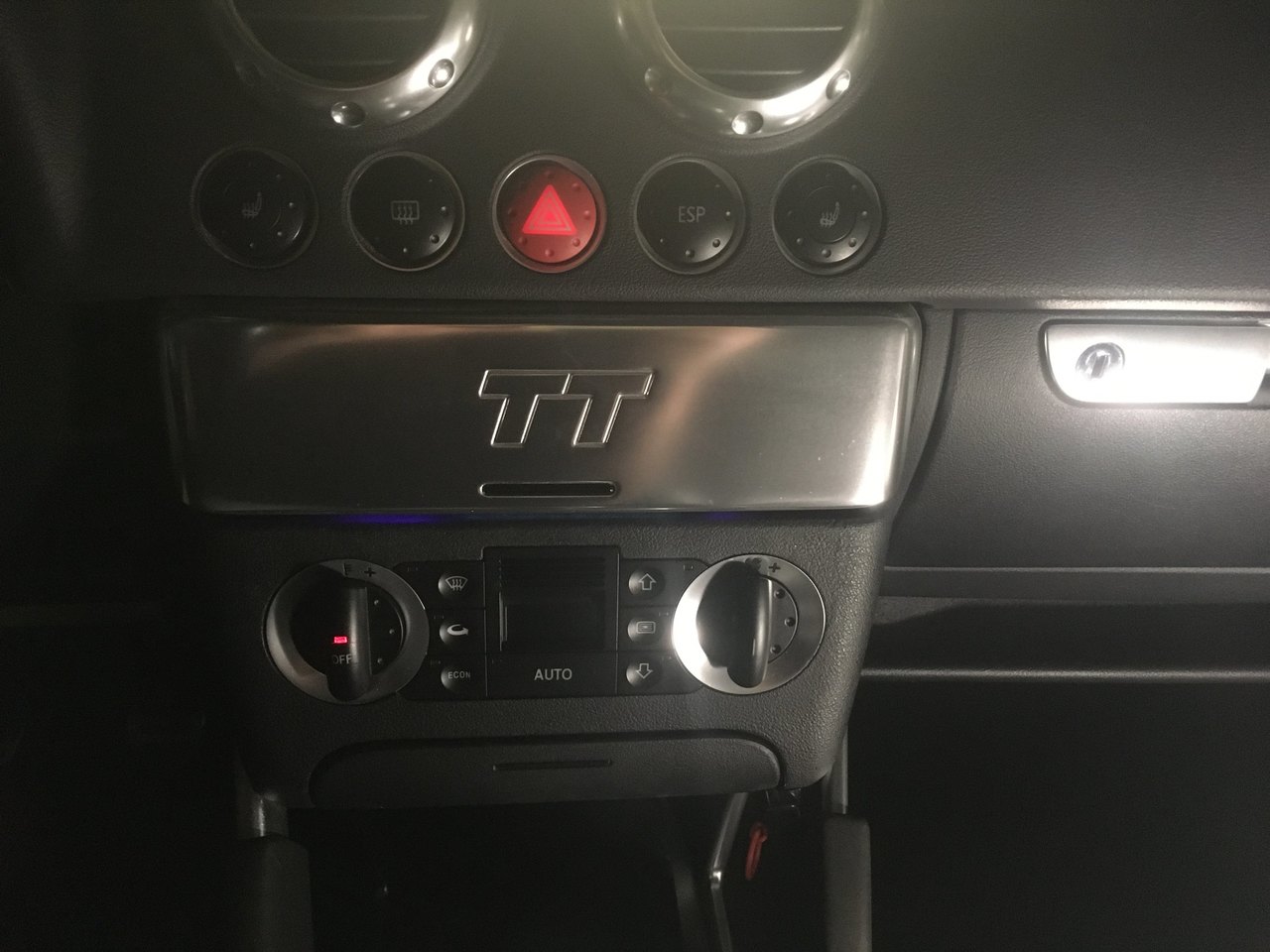

avec ma TT!:
et ça s'ferme enfin!!!!:

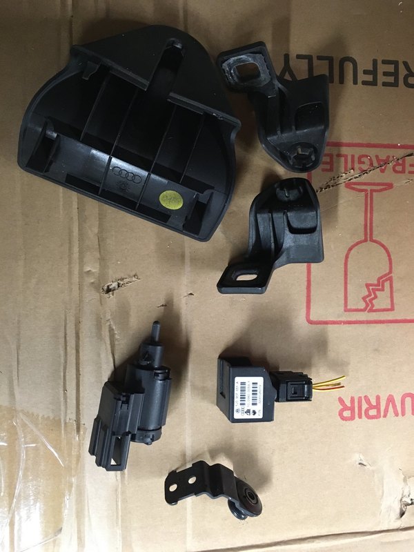

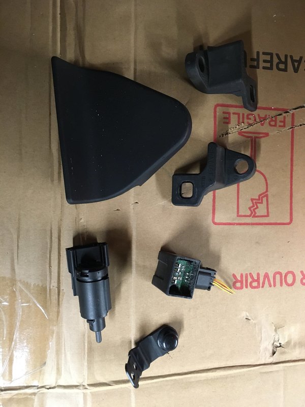

en rangeant l'atelier j'ai retrouvé  un  sachet  qui était dans la TT le jour de l'achat! (m'en souvenais même plus!)
dedans il y a quelques pièces et je sais pas vraiment a quoi ça correspond?
a par peut-être une qui me semble être celle de la plage arrière?!
si vous avez des idées?!
2 patte de fixation de phare avant
contacteur frein ou enbrayage
g200
cache serrure de coffre (sur la malle)
normalement je dis pas de bêtise ^^
Il y a 17 heures, Naadji a dit :
g200
ok SUPER!
pour les phares c'est bon j'en ai pas besoin donc peux le stocker!
le contacteur c'est le truc avec les files? je pense il est HS donc poubelle!
G200? c'est quoi?

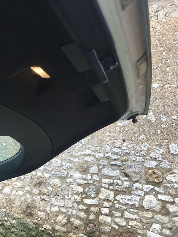

le cache? y'a pas de serrure de coffre? ou alors c'est la ou y'a la cam de recul?
C’est le g200 avec les fils, c’est un capteur sous le volant pour l’esp.
Je tenvoi une photo du cache sur la mienne.
Il y a 3 heures, Naadji a dit :
ah ok!
merci pour l'info!
Il y a 2 heures, Naadji a dit :
ah oui effectivement j'ai pas ça moi!!!!
je vais regarder ça de plus prêt courant semaine .....
  • 4 semaines plus tard...
voila cache installé! (clair que ça fait beaucoup plus propre!) :AP-Smiles_u1F601:

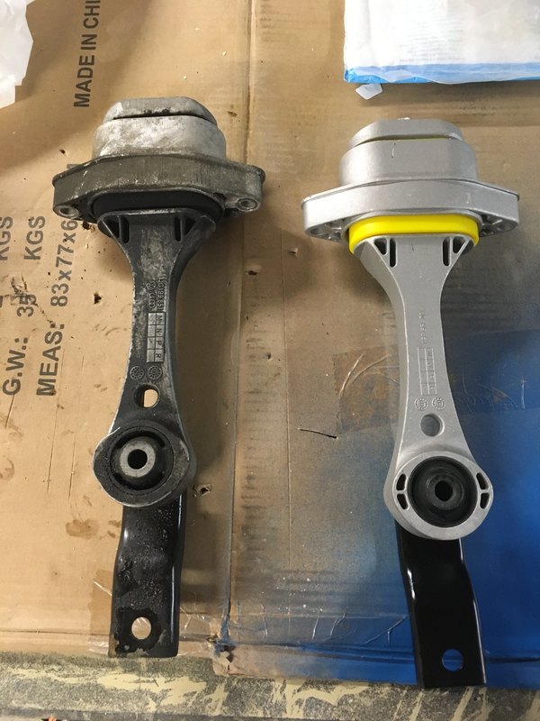

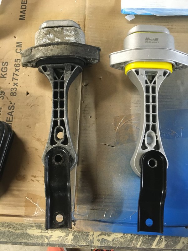

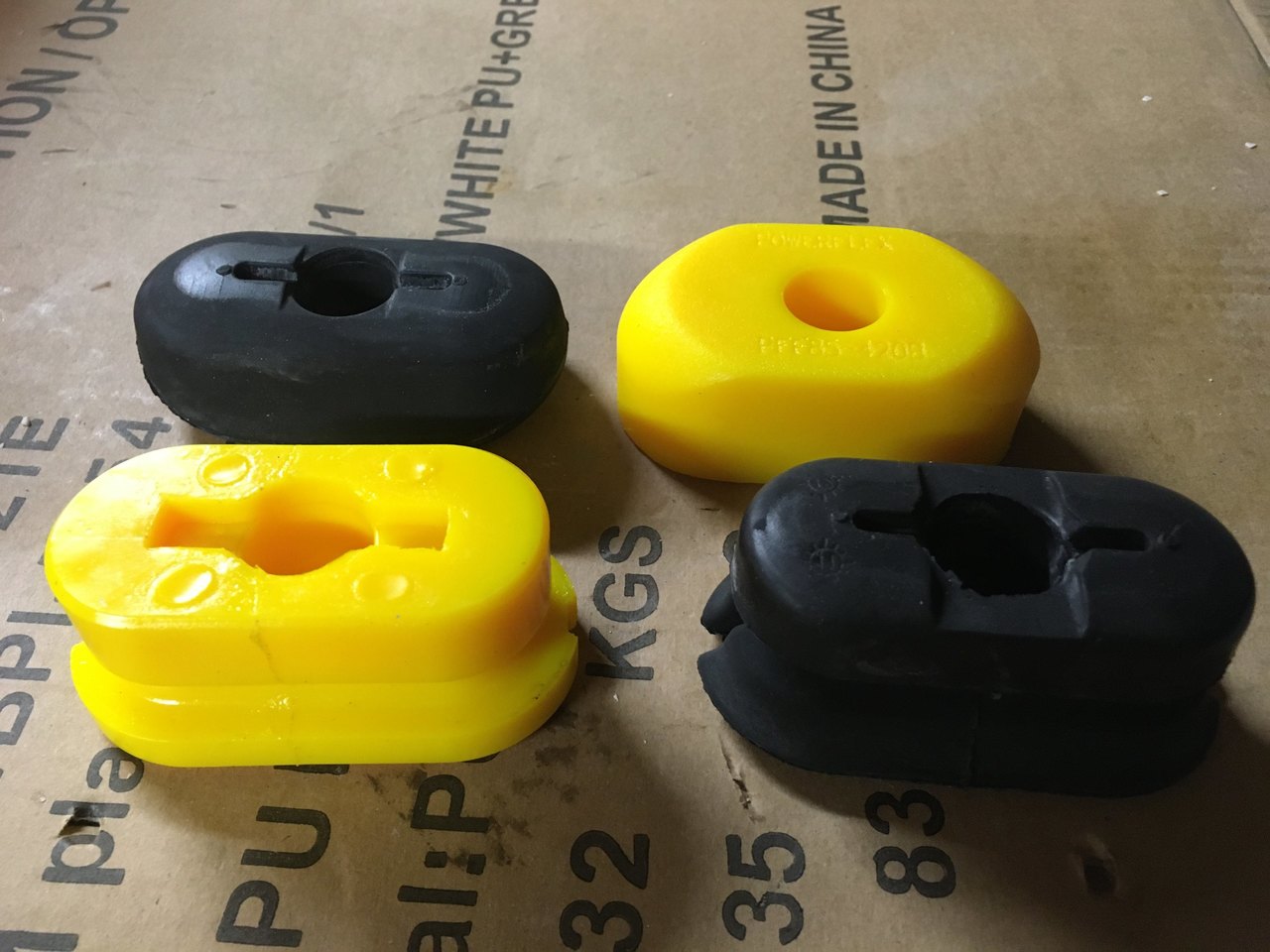

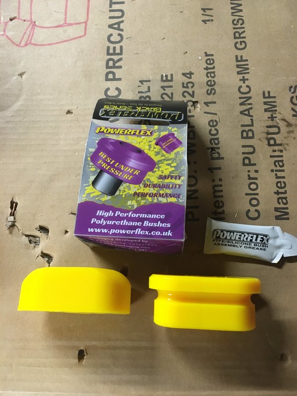

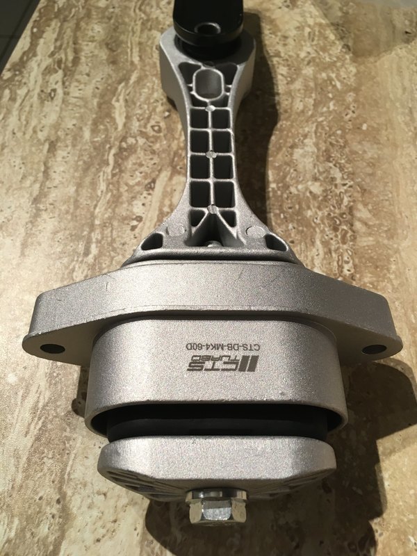

sinon j'ai commandé chez CTSTurbo un Dogbone et des silentbloc Powerflex  (jaune) qui vont bien avec!
j'ai démonté le mien vais bien le nettoyer et mettre les silentbloc de CTSTurbo qui sont des 60 shores bien mieux que les originaux!
les Powerflex sont des 65 shores et c'est vraiment beaucoup plus dur!
du coup samedi j'ai fait un tour histoire de bien me mémoriser la TT le soir j'ai tout changé et le dimanche mat un tour en TT!
toute façon il a 140 000kms donc ça peu pas faire du mal!!!
bref on sent la diff! le changement de vitesse est vraiment diffèrent surtout dans les tours! par exemple quand suis monté autoroute 4-5-6eme après en roulant cool genre dans les villages y'a comme une impression d'embrayage trop long! bref un peu difficile a expliquer!
en gros je pense pour un Daily boulot/courses/maison c'est pas top tous les jours!
Modifié par philass
C'est good ! N'hésite pas à changer par du powerflex les SB bien usés,c'est vraiment mieux ;)
Il y a 11 heures, Jess85 a dit :
merci ouais! ça change vraiment!
yes! va falloir cause ça commence a faire la gueule!!!!

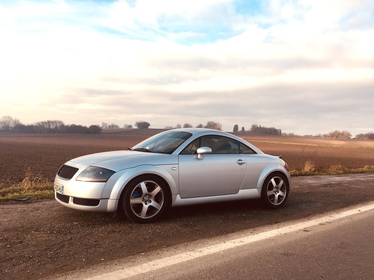

Salut la foule en délire!!!
demain cela fera 1an que j'ai cherché la TT!
136 000 kms le jour de l'achat et presque 2h de route sous la pluie la neige le vent etc …..
bref c'était le moment d'essayer le Quattro la tenue de route!!!
aujourd'hui j'en ai 140 000kms et c'est un vrai plaisir de rouler avec! je la redécouvre a chaque fois!
j'adore cette caisse avec son look atypique son intérieur avec son cuir ces sièges chauffants ça reste confortable ça tien la route (bien qu'elle soit souvent critiqué comme étant une caisse de ligne droite!)
bref! c'est pas une Super Sportive mais je pense pas que ce soit sa vocation première! je pense plutôt que c'est une figure de style de chez AUDI!
faut pas oublier que la MK1 date de 98!
j'ai fait des petits  changements , surtout niveau baie moteur histoire de fiabiliser et de gagner un peu en perfs et de faire jolie!, avec les Durites Silicone , l'Air-restrictore, les bougies NGK  les Bobines R8 ainsi que le N249 supprimé,
le Dogbone Poweflex et bientôt le Short-shitt!
bref …..
pour l'esthétique calandre et valence nid-d'abeilles, étriers en bleu, combiné fileté, phares d'origines, élargisseurs de voie,
jantes en 18" et disques rainuré Zimmermann a venir!
