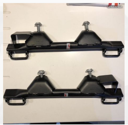

Est il possible de les rajouter ?
Salut à toi, il faut juste que tu achètes les barre isofix à monter sous la banquette environ 80€ le kit complet pour les 2 places.
Ok génial !
et c'est compliqué à fixer ?

2 boulons à visser pour chaque côtes c’est rien à faire.
Et non problème de serveur intermittente sur le forum, donc des ralentissements pour tout le monde ^^
il y a 36 minutes, Drik3121 a dit :
Merci
les boulons sont dans le kit ? Et les trous sous la moquette ? Parce que quand j'ai regardé je n'ai rien vu
