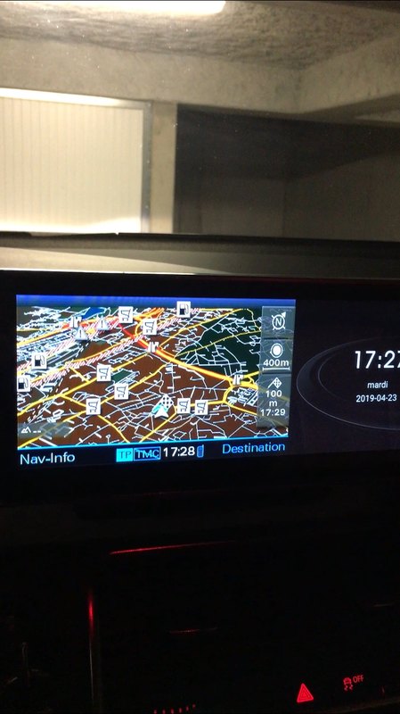

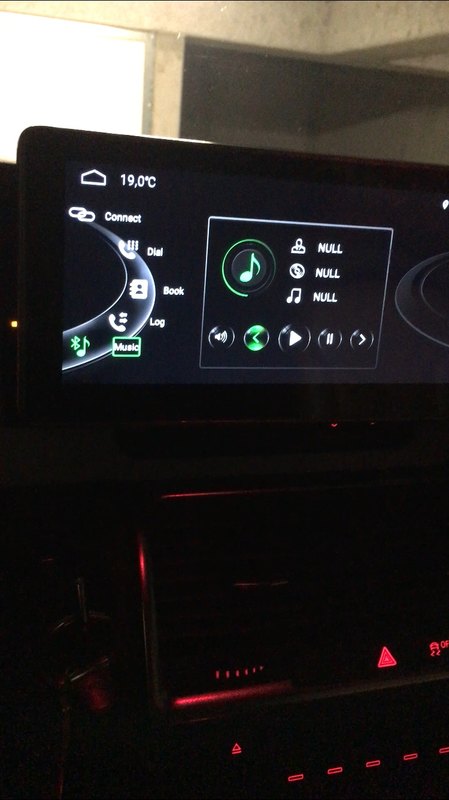

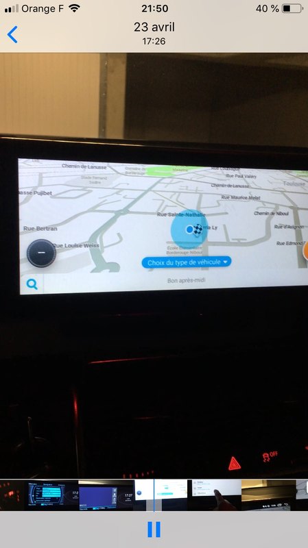

Pour ceux que ça intéresse j’ai installé une tablette... tuto visible dans la session q5 et a6. Avec ça ont garde toutes les options d’origine + Waze, Google map, musique Bluetooth, deezer.. tv.. vidéo
be63ad5a02ebd13d6183bd94868b4d15.jpgac9c4e858bb1200cb8c2278686bdea15f.jpg343d4f95eed24be6644d362a47ea75b5.jpg8ca202bc3706cc65b81acef25d8f6aa8.jpg
