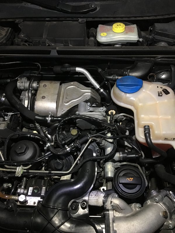

voila mon a6 a un ptit soucis. De temps en temps elle refuse de démarrer. Je m’explique, je tourne la clé je laisse préchauffer et ensuite je tourne la clé complètement et la j’entends juste un bruit dans le moteur comme un crack mais très léger. En regardant il s’agit d’une pièce qui en plein centre du moteur. Cette pièce descends sur elle même. Mais quand elle démarre elle démarre très bien elle tourne impeccable. Quelqu’un a t’il déjà eut ce soucis?

Si tu pourrais mettre des photos ou une vidéo,parce que là 🤔.je te cite"il s’agit d’une pièce qui en plein centre du moteur. Cette pièce descends sur elle même".Ça va être compliqué sans photos ou video de la pièce.
Oui je vais faire sa se soir. C’est vrai que niveau explication on a vu mieux désolé 😂

Pourrais tu faire une photo avec plus de recul que je situe cette pièce ?
Oui elle démarre nickel et d’un coup impossible redémarrer c’est très aléatoire mais sa le fait de plus en plus. Quand sa démarre tout les voyants sont allumés comme d’habitude rien d’anormal mais quand on tourne la cle. Il se passe rien promis un bruit qui vient de lapiece que j’ai mis en photo

la pièce c'est les volets de l'admission,, cela ,n'a jamais empêche le démarrage mémé si c'est cassé
ca fonctionne mal mais ca fonctionne
