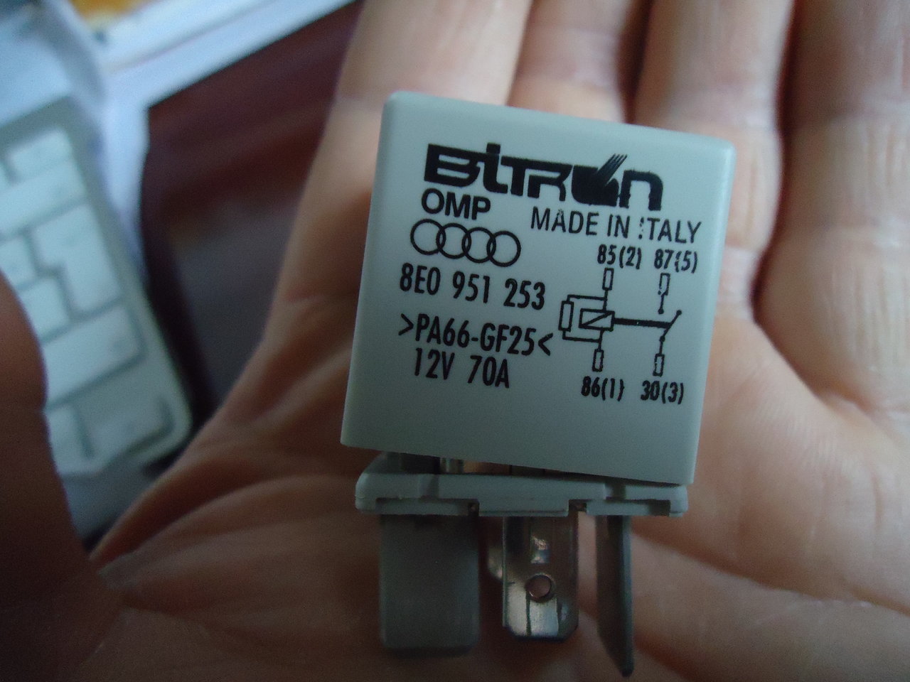

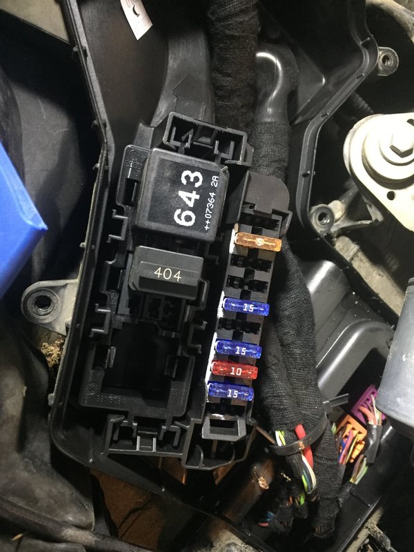

Sinon j'ai retrouvé la ref du relais de démarrage 644 le noir 645 étant lui celui de la suspension pneumatique .

Par contre, sur la mienne, je n'est pas les mêmes réf pour les relais ??

Bonsoir Manu regarde la ref de ce lien https://www.ebay.fr/itm/172579070637  c'est l'a même que celle de mon relais déboité 8E0 951 253
Modifié par RABITO
Faut regarder le shéma derrière manu le mien c'est un Bitron toi un autre fournisseur sans doute  .
aucune marque dessus, il y a juste les sigles Audi et Volkswagen.
OUI exact et fait au PortugalAP-Smiles_u1F60A.png ,c'est le même PA66-GF25 .T'inquiéte pas :AP-Smiles_u1F602:
Modifié par RABITO
:AP-Smiles_mort-de-chaud-18392: pour un peu j'aurais changer le moteur pour aller avec les bon relais :AP-Smiles_frappadingue-12839:
sérieux les gars vous allez pas me croire ....
Bon mon boulot c'est l'équipement du bateau et avec une spécialisation en électricité...
Le rapport... bin j'ai regardé chez mes fournisseurs et le relais dont on parle hé bé ... il se vend 12€ TTC je parle bien d'un 12V 70A ...
pouvez vous vérifier si les pattes mesurent 9.3mm
24h de charge pour une batterie c’est bien ou il faut plus ?
Oui ça m' a l'air d'être correcte Bataclo , je l'ai fait à la régle  il m'aurai fallu un pied à coulisse pour plus de précision .
87 /30  : 9.3mm
